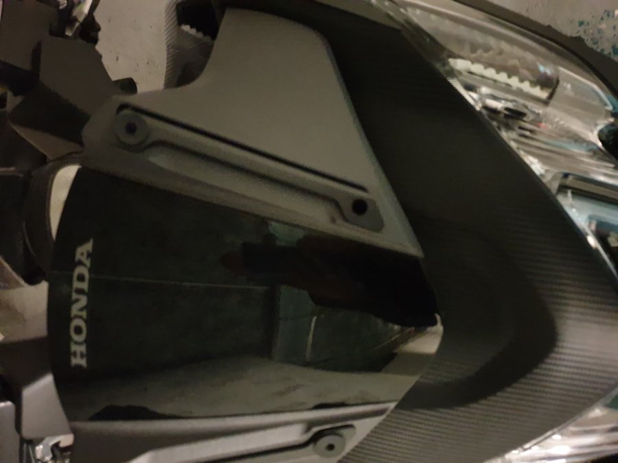

J'aimerais avoir vos avis et vos idées,
Voilà en changeant ma bulle y a pas longtemps, j'ai un des caoutchouc de fixation de la bulle qui est parti en morceau et malheureusement la partie où il y a le filetage et parti à l intérieur du cache compteur .
J' ai essayé avec une tige aimantée mais ça doit être un alliage car ça s'aimante pas , si vous avez des idées pour que j arrive à retirer ce petit écrou car il fait du bruit quand je prend des bosse ect .....
Merci à vous je vous joint une photo

Messages : 4714
Re: recherche tuto démontage carénage intégra 750
Vu que c'est du laiton ou alpax, il me semble, donc l'aimant tu oublie. Je crois que malheureusement tu es bon pour un démontage, aucun autre moyen de l'avoir. :(
