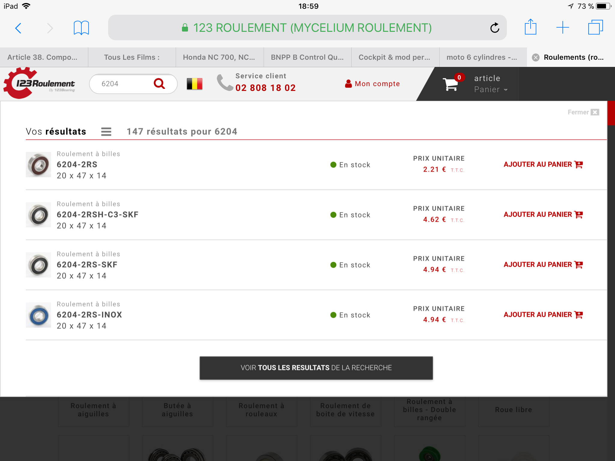

Commander, 13€ la paire en SKF chez 123roulements...

Jette un œil chez 123roulements, il y en a vraiment à tous les prix... cela démontre bien que Honda ne met plus forcément des composants prévus pour durée, mais eux aussi calcul la rentabilité comme les autres... sur le fil du rasoir...

Ça a l’air d’etre Moins cher chez 123roulement Belgique....
