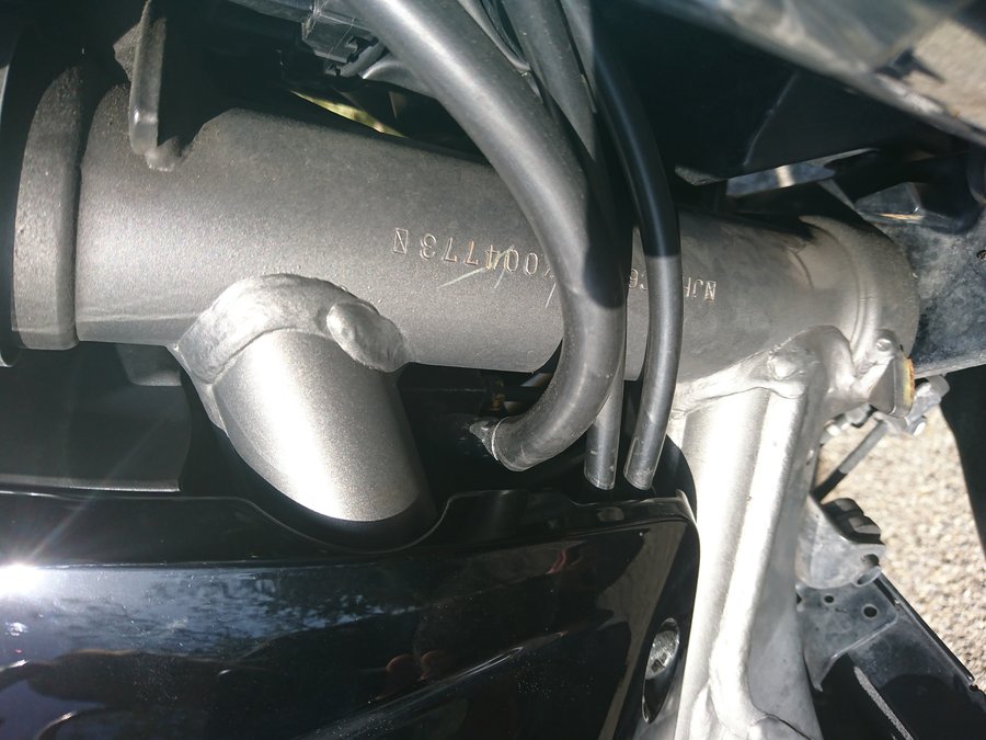

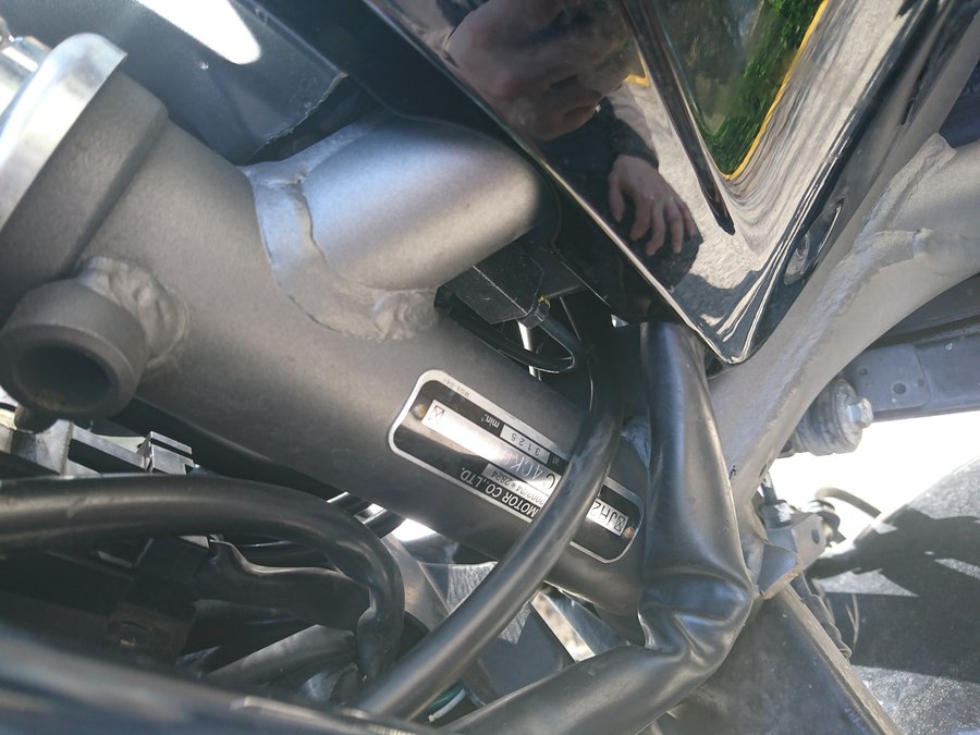

MetallicA a écrit :Voici la photo du passage du câble d'embrayage.
Là, je comprends déjà mieux. Je vais comparer avec la mienne.
Merci pour la photo... ;)

J'ai décidé de modifier ce passage et passer entre l'axe et la tête de fourche.
Ça prend 2-3 minutes...
Je vous confirme qu'il y a assez de câble, aucune gêne en tournant à fond d'un côté comme de l'autre
C'est impressionnant niveau poignée, sans même ajouter de l'huile de coude, j'ai l'impression d'avoir un câble neuf super gras.. Tout glisse (ce que dit tout le temps ma femme, lol).
Possesseurs de 700 SA sans DCT...
Changez le passage du câble !!! ...
Vous allez voir la différence !!!

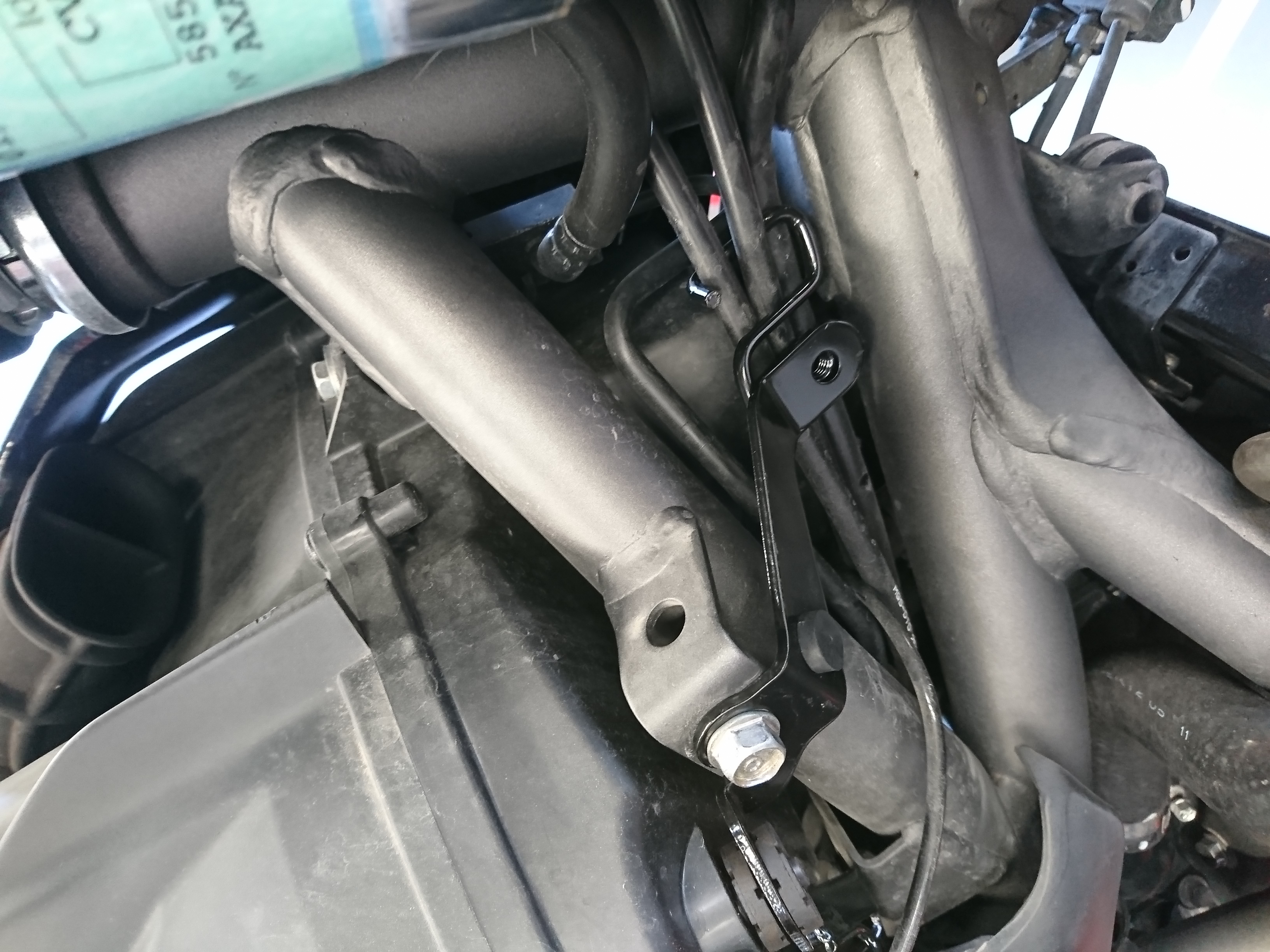

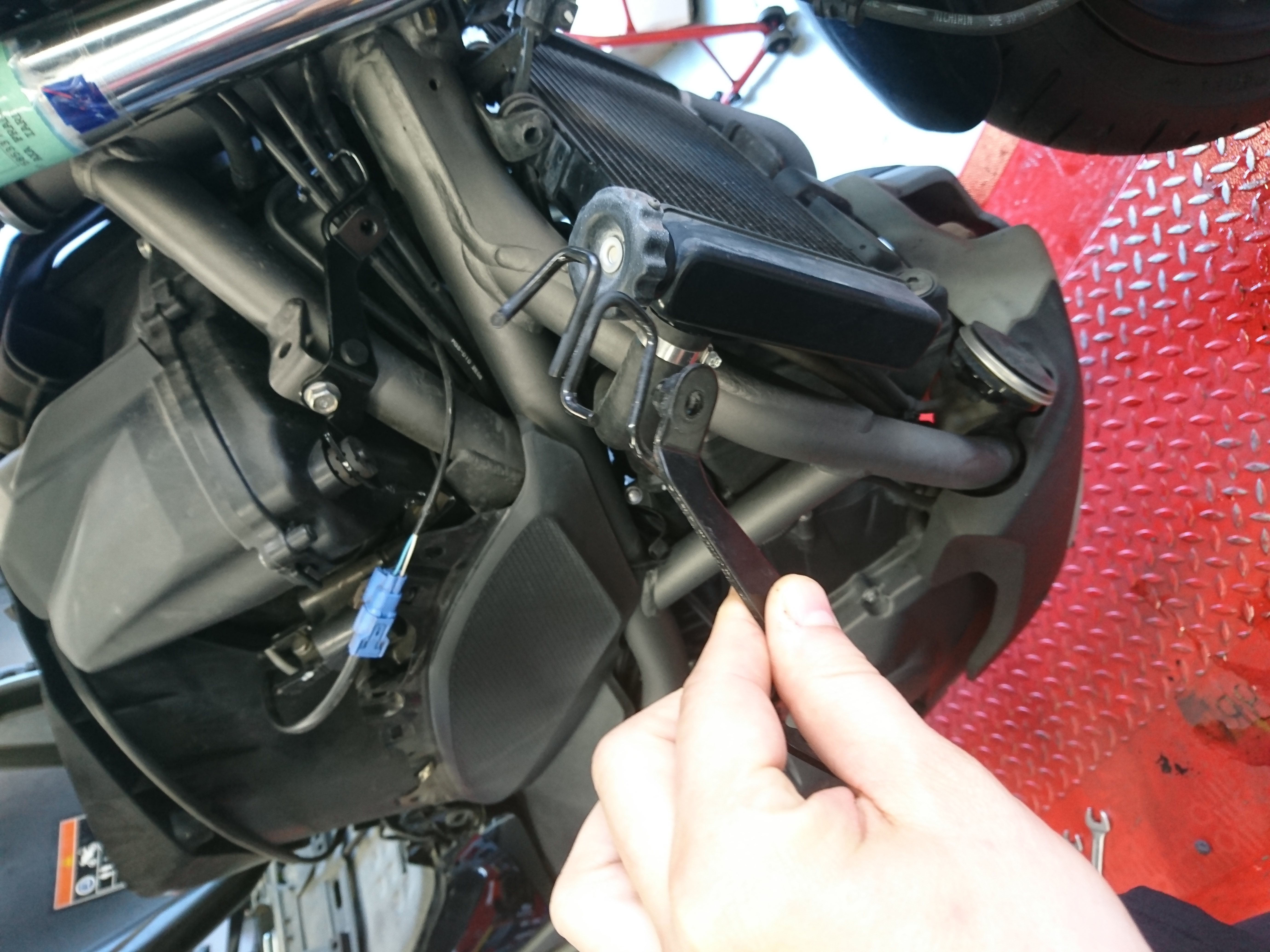

Je suis allé chez le concessionnaire.
Il a donc changé le câble et la patte de fixation.
Je peux vous dire que c'est le jour et la nuit.
Le câble est plus long. Il passe toujours entre le faux reservoir/coffre et l'axe. Mais il part directement et il n'y a aucun passage tortueux.
Je vous laisse le soin de regarder les photos.
