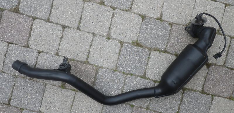

j'ai remis les photos dans le bon sens. Il fallait les recadrer. Trop grande elle apparaissait de travers automatiquement.

Bon ben Phileg avait raison, la peinture n'a pas tenu avec le temps.

joli quand ca vient d'être peint.
Il va falloir que je refasse le travail pour ma part, il y des pointes de rouille au bout d'un an. Mais je l'avais peint pot en place, donc pas dans les règles de l'art niveau lavage, ponçage, peinture etc …..
Ok pour le joint, je ne savais pas qu'il pouvais être ré utilisé. Dans le manuel il est dit de le changer à chaque dépose, du coup je n'ai pas osé déposer le pot comme tu l'as fait.
