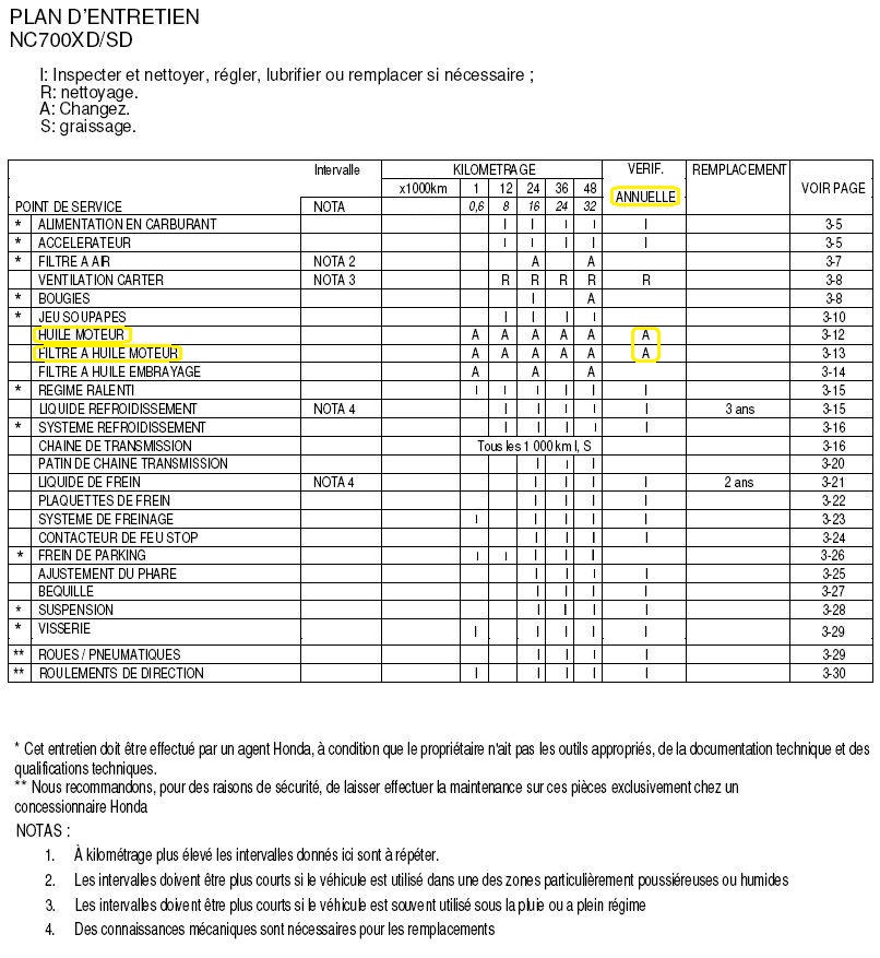

Avec vos info j'ai fait ma commande chez l'espagnol (E.......s) Motul 7100, filtre huile Honda et filtre DCT Hiflofiltro HF 117. Livraison rapide bien.
Le filtre huile Honda est fait par Purflux.
Ma question.
La moto de 07 2015 a eu sa dernière révision en 03 2017 (à sa sortie de l'hibernation :oops: ). Sa révision 2018 na pas été faite car depuis elle n'a pas roulée depuis.
L'huile était un poil sombre, mais pas dégueu :lol: .
La moto à peine 11 000 km :mrgreen: je ne pense pas changer aussi le filtre DCT car dans le doc joint c'est tous les 12 000 votre avis?
Cordialement

Vu le prix d'un filtre DCT, et la simplicité pour le changer, je le remplace à chaque vidange, donc tous les ans.
Re: Huile moteur spéciale
A chaque vidange aussi vu le prix et pour le bon fonctionnement de la boite

+1 comme les copains.
Ça lui fera pas de mal, vu qu'elle a pas mal hiberné, autant repartir nickel.
Par contre, pour sortir l'ancien filtre DCT, en douceur et sans perdre patiente. Pas de difficultés mais pas pratique pour le sortir et attention à le mettre dans le bon sens.

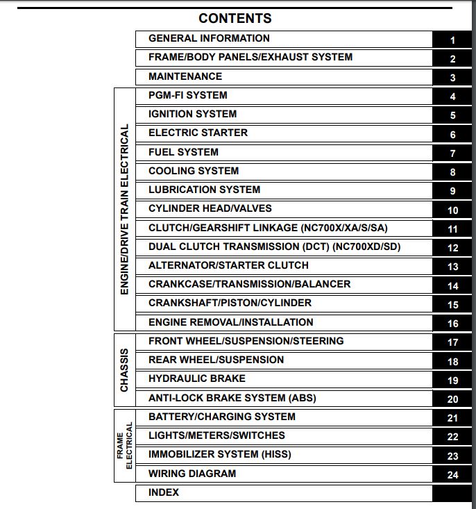

En cherchant le manuel du propriétaire sur le net (je ne retrouve pas le mien :oops: ), j'ai téléchargé ce document. je vous le livre mais il est en anglais.
Ma question : le niveau d'huile est il surveillé par l’électronique avec une alarme au tableau de bord? Depuis mon 600 Diversion de 1994 mes moto avaient cette ''option''
Honda-nc700.pdf
(18.71 Mio) Téléchargé 42 fois

Nope, il y a un témoin de pression d'huile moteur, s'il s'allume c'est trop tard il faut vite couper ;)

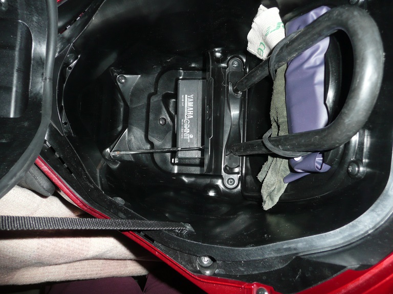

yvan30 a écrit :.... (je ne retrouve pas le mien :oops: )....
Il est pas au fond du coffre, par hasard ?
yvan30
Messages : 141
Moto : NC750X D
Kilométrage : 3500
Message par yvan30 »
Bonjour
Hélas non, il y a le verrou de l'antivol emplacement pompé à jeanmi2a
(message Posté: Sam 28 Nov 2015 19:06 viewtopic.php?f=8&t=2514&start=10)
antivol 25.jpg (168.64 Kio) Vu 5097 fois
