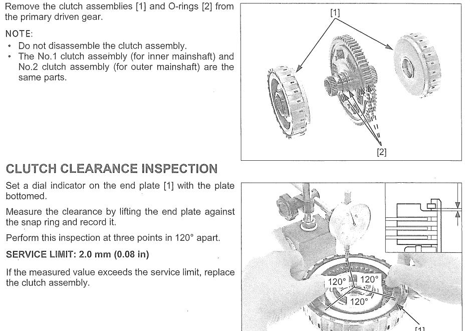

Re: Remplacement embrayage DCT
https://www.dropbox.com/s/113fte25g5dgu ... 0.pdf?dl=0
Le manuel "138 2016-2017 NC700 NC750 Service Manual.pdf" indique
"Do not disassemble the clutch assembly".
La mesure d'usure ne se fait pas sur les disques...
Oui. "Clutch assembly" en anglais, appelons ça des "cassettes-embrayages" ?
Sur tes photos, ça a été mis en pièces. La notice dit "ne pas démonter".
Les disques ont été jugés "trop lisses et usés"...
Disques lisses, c'est bien, faut-il qu'ils soient labourés ?

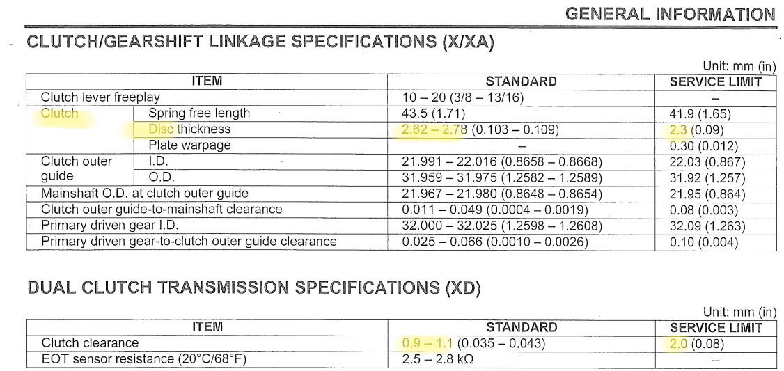

Disques usés ? Quelle est la valeur limite ? Voir la notice:
Pour une boîte classique (NC XA), mesure directe sur disque ( épaisseur > 2.3 mm ok )
pour DCT, mesure sur la cassette assemblée, jeu inférieur à 2 mm ok . (sinon, remplacement de "the clutch assembly", tout en bloc, oui ).
Ces disques sont probablement différents, serrés classiquement par ressorts sur XA, mais serrés par pression d'huile sur DCT.

Si le tiret clignote, c'est que la boîte est dans une position ingérable. 1 capteur défectueux ? Moteur électrique inopérant ? Problème hydraulique ? Mécanique ? Y a le choix.
( Au-dessus, dans les "spécifications XD", il y a les valeurs à 20° du capteur "Engine Oil Temperature". On n'en parle jamais, mais il est concerné quand ça surchauffe. Je dis ça...)

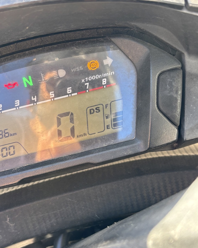

bonjour,
bon petite mise à jour, après plusieurs diag, il a été diagnostiqué qu'un capteur eop était défaillant, je l'ai donc remplacé par mes propres soin en suivant la procédure du manuel d'atelier.
Je démarre et toujours problème de la diode - qui clignotte ...
j'ai tenté une réinitialisation avec la manip DDNDN et voilà que ça retombe sur "D S" en affichage, et toujours le tiret clignotant.
Est-ce que vous avez déjà eu ce cas ou après la réinit de la boite, vous obtenez ce D S - ?
J'ai laissé la batterie déchargé une 20taine de minutes, mais le message reste le même.
reste plus qu'à la passer à la valise on dirait ...
