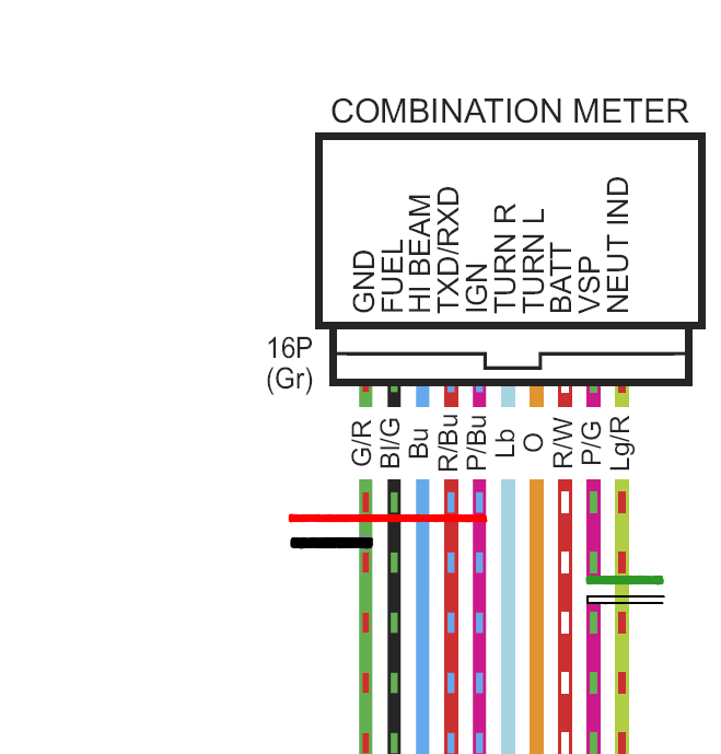

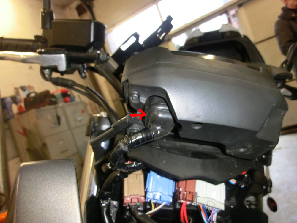

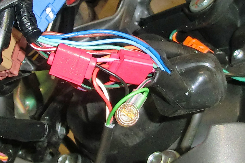

Attention le montage sur la DCT n'est pas evident il faut se connecter au niveau du compteur. Mais j'ai pris des photos et je pourrais les fournir si QQ est interressé

QQ photos pour le branchement du SH
Je te mets QQ photos récuperé sur un site allemand
