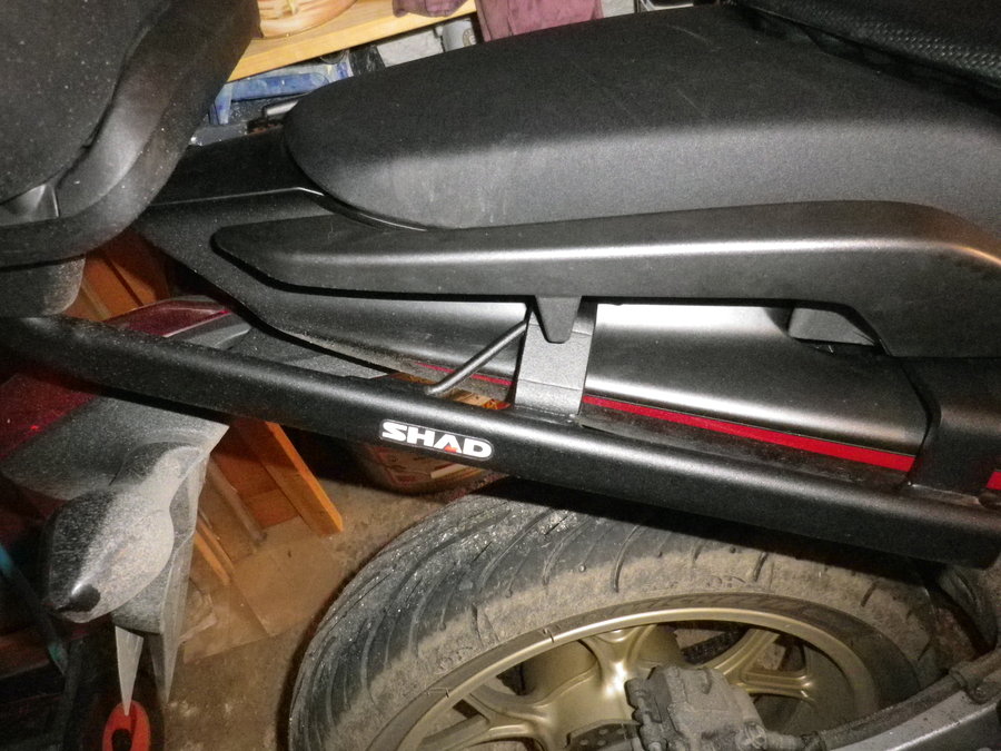

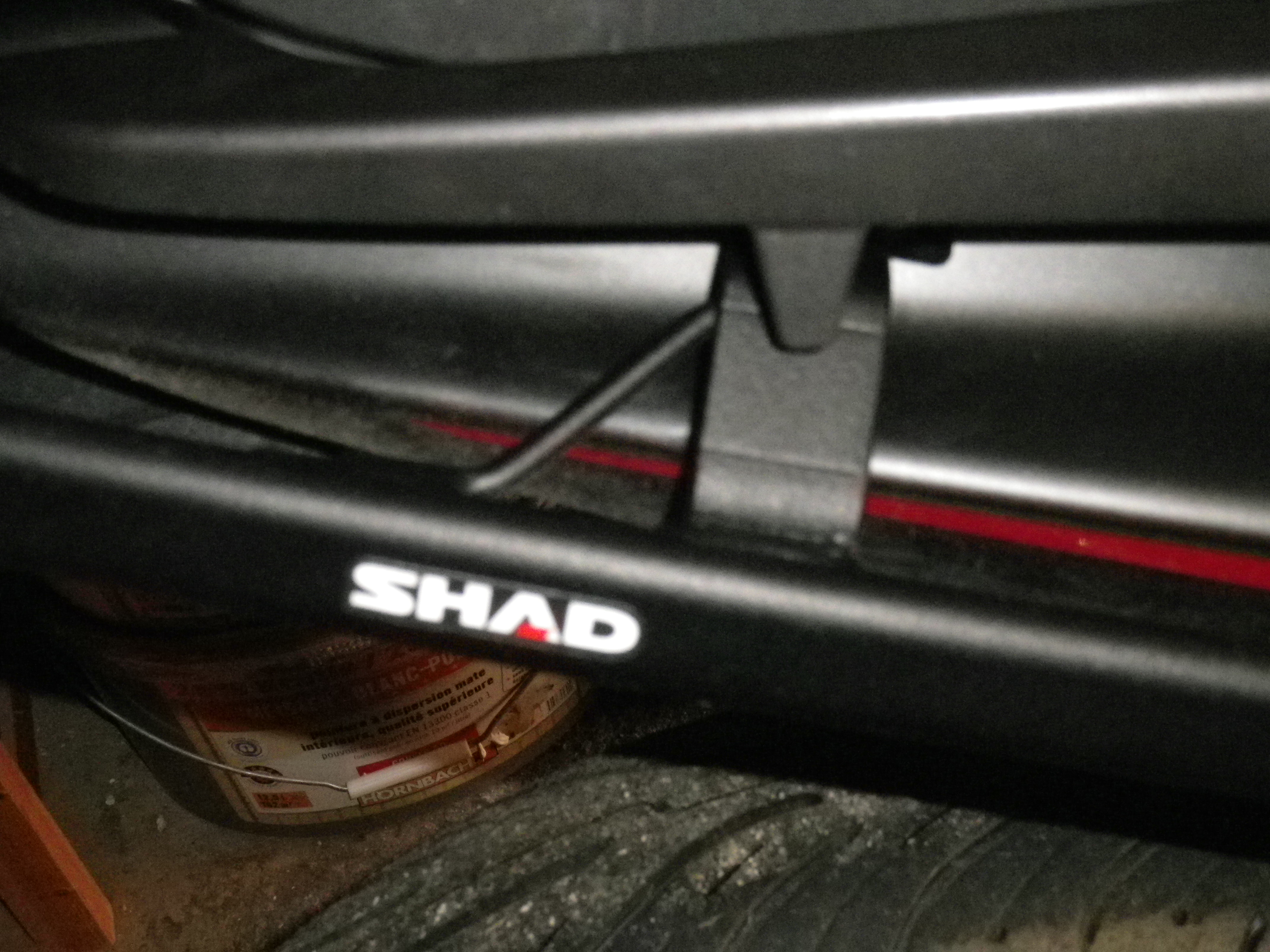

j'ai rencontré le même problème de casse du support Shad sur mon Integra 750 au mois de novembre 2016.
J'ai acheté le scooter d'occasion au mois de juin 2016 chez un concessionnaire qui m'a proposé d'installer le Shad SH 48. Résultat, casse du support Shad après 5 mois et 5 000 kms d'utilisation... d'abord la patte droite ensuite début de fissure sur la patte gauche... Alors que je ne n'ai jamais surchargé le TC. J'ai donc ramené le scoot à la concession qui a pris des photos et a effectué une demande de prise en garantie. Après 3 semaines d'attente, j'ai reçu les 2 nouvelles pattes de fixation. A noter, qu'il y a maintenant un renfort soudé supplémentaire à l'endroit de la cassure... Voir les 2 photos ci joint.
Modifié en dernier par domi74 le ven. 3 févr. 2017 13:12, modifié 1 fois.

Ayé... Photos envoyées...

Ben ils se sont pas foulés chez Shad pour le renfort !
