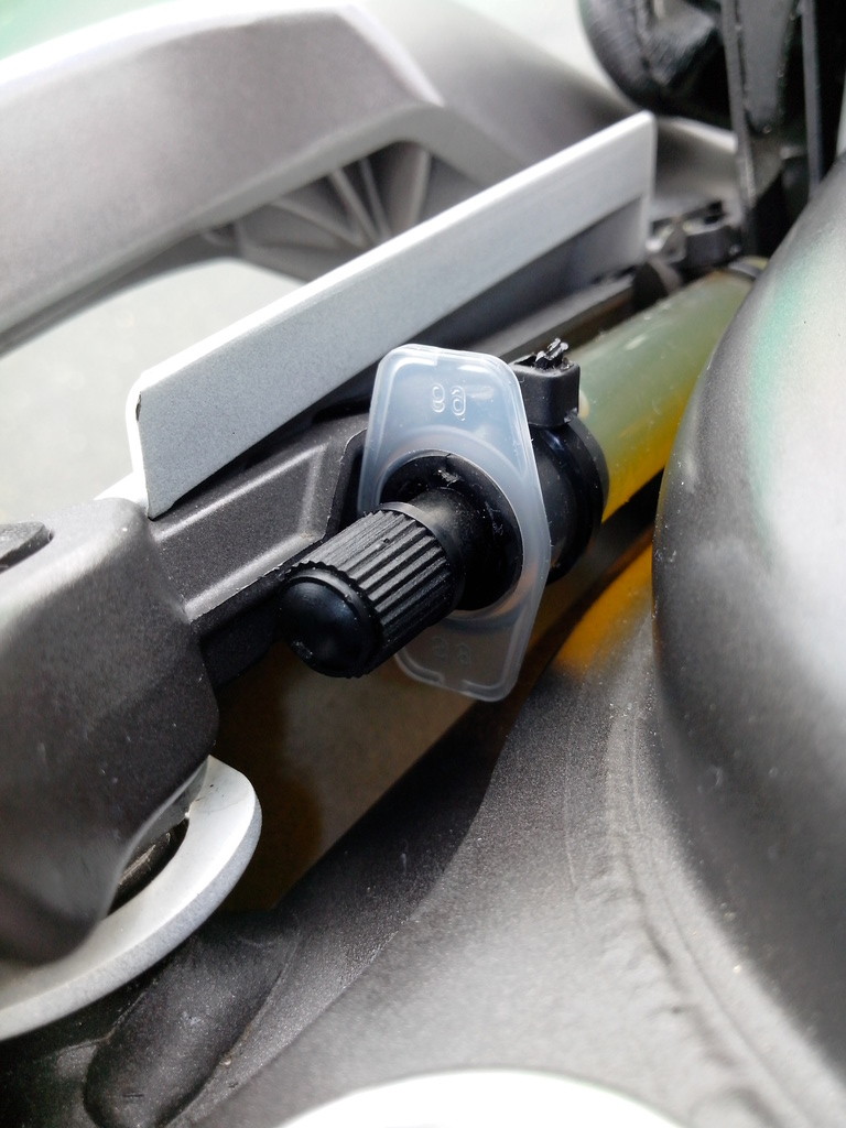

À propos d'aiguille, je n'ai pas encore monté celle d'été. À vrai dire, avec la gaîne thermo qui recouvre l'aiguille, je ne sais même plus laquelle est montée actuellement. Probablement une noire (++), voire même une verte (+++).
En ce moment, ça huile donc assez vite et je n'ouvre le circuit que les 2/3 du temps. La chaîne reste grasse le tiers restant, ça se voit et se ressent en roulant en ville (moins de bruits de transmission). Lorsqu'il pleut, une grosse aiguille me permet de huiler plus copieusement, et même si l'eau finit toujours par dégraisser et encrasser la chaîne, elle se "lave" rapidement d'elle-même et les rouleaux redeviennent brillants en une moins d'une heure.
L'été, j'ai remarqué un "cap" en approchant des 30°C où il faut absolument monter une aiguille fine, sans quoi les 10ml de la seringue se vident en quelques heures.
Voilà ce que je peux dire sur les diamètres d'aiguilles.
