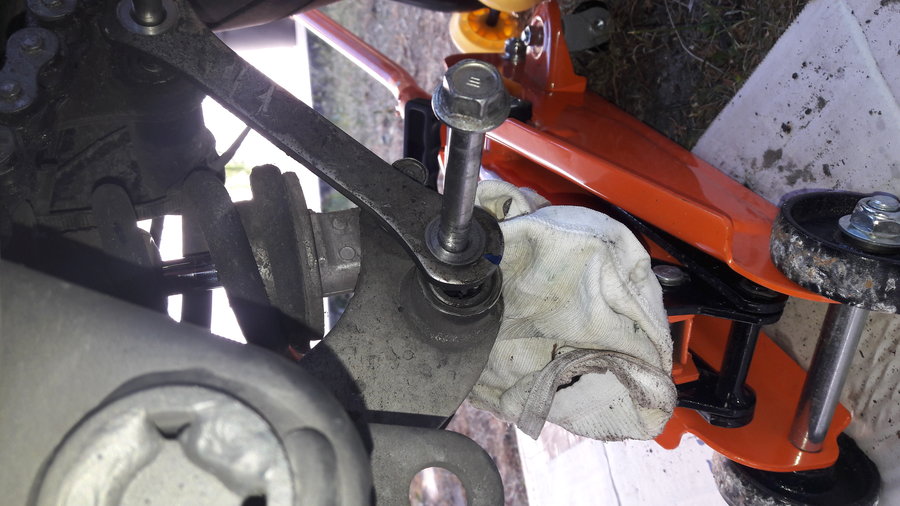

Il faut en effet supprimer la contrainte sur les axes, soit en soulevant un peu la roue, soit en baissant un peu ton cric, mais doucement jusqu'à ce que tu vois bouger les axes.

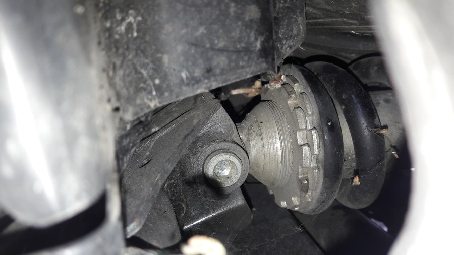

Et tes aiguilles de roulement ont l'air de venir de cette cage :
download/file.php?mode=view&id=11811

Oui en effet les aiguilles viennent de cet axe que j'ai attaqué en premier. La vis est de travers et les aiguilles sont tombés de là.

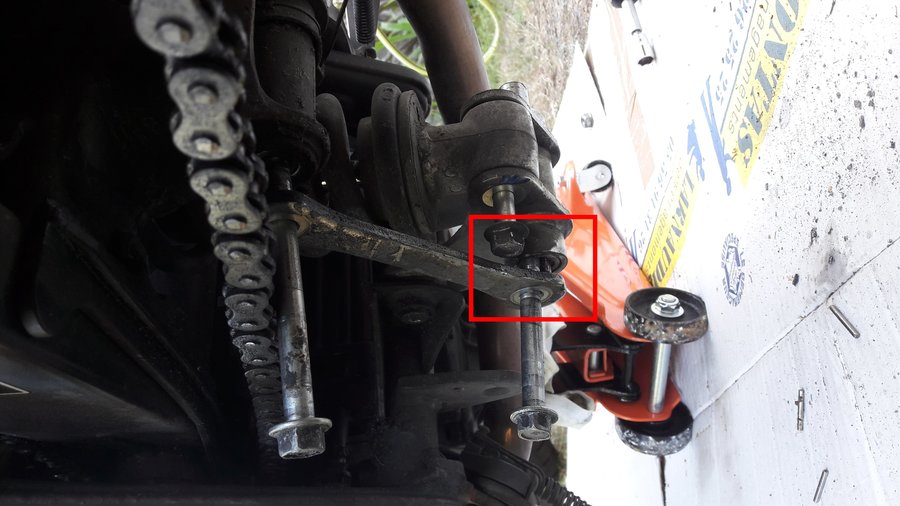

Autrement, sur ce qu'il ne fallait pas faire, c'est qu'il faut sortir un axe à la fois pour pas tout mettre de traviole, là ça a libéré l'entretoise du bas qui s'est barré quand tu as dû essayer de repousser l'axe...

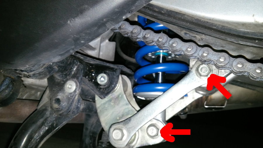

En fait il y a juste 3 vis à défaire mais l faut bien prendre les bonnes.
Plus celle du haut bien sur.

Qund j'ai lu le tuto et le manuel, ca semblait sans difficultés particulières. Je me suis lancé. J'ai utilisé le marteau et le tournevis pour pousser la longue vis, je voyais pas trop comment faire autrement mais sans y aller comme un sauvage sans forcer.

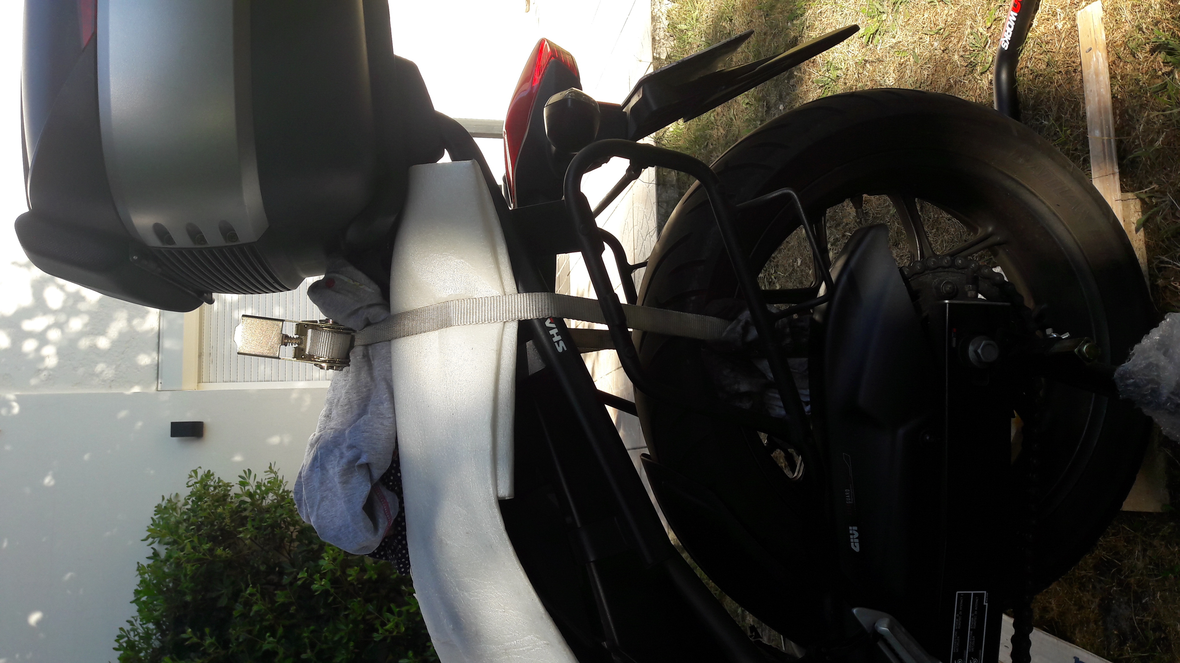

Sans succès. C'est l'assiette de la moto qui travaille. La roue arrière ne se lève pas d'un millimètre. Du coup ça ne soulage pas pour libérer les longues vis. L'arrière a besoin d'être levé d'un point plus haut, genre poulie.
J'ai l'idée de monter mon échafaudage plateau ou mon échelle autoblocquante mais tout ça c'est en alu et je crains que ça ne supporte pas le poids de la moto et qu'un fois levé tout ce cassé la gueule.
J'ai retente sans la cale sius la roue et sans le crique. Ça ne soulage pas les vis des bielettes.
J'ai été trop optimiste sur ce coup.

C'est quand même chelou ton truc, en théorie il devrait y avoir un point entre le fait d'être en appui sur la roue et en traction par le poids du train arrière, s'il n'y a pas ce point c'est que l'amorto est monté "compressé" ce qui de mémoire n'était pas le cas sur ma "X", car autrement bonjour le sport pour le remonter.
Il te reste également la possibilité de mettre directement ton cric sous la tête d'amorto pour voir si ça libère les axes.

C'est exactement ce que j'ai fait pour pouvoir remettre tout dans l'axe et resserer.
Nada. Macach walo Voici le niveau de compression du ressort c'est franchement light Personne est dispo autour de moi. En WE prolongé.

On reprend, ce n'est pas de la compression du ressort dans l'amortisseur dont je te parlais, mais du fait qu'il "pousse" dans la tringlerie même avec la roue en l'air !
Ça c'est anti-mécanique
