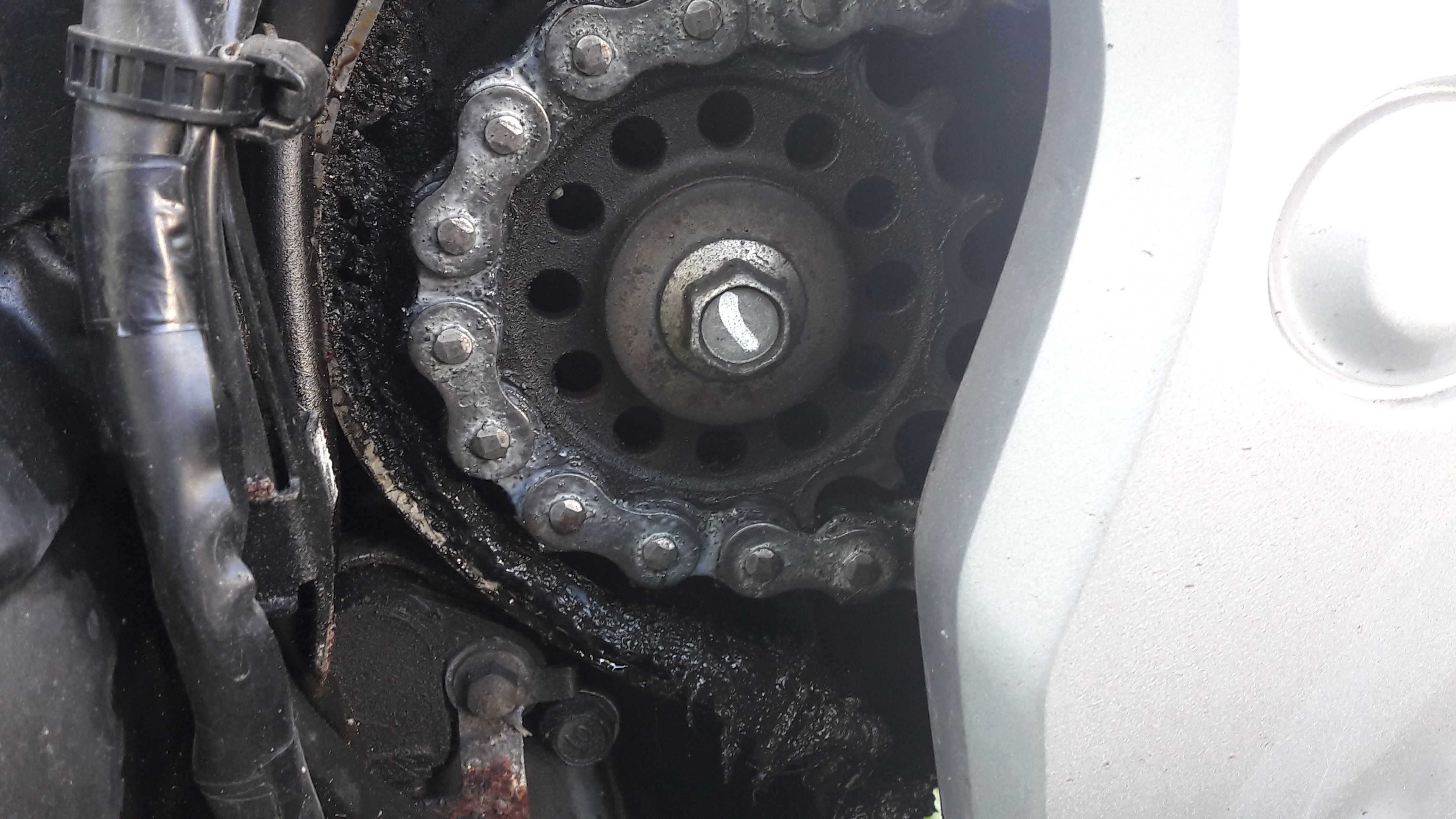

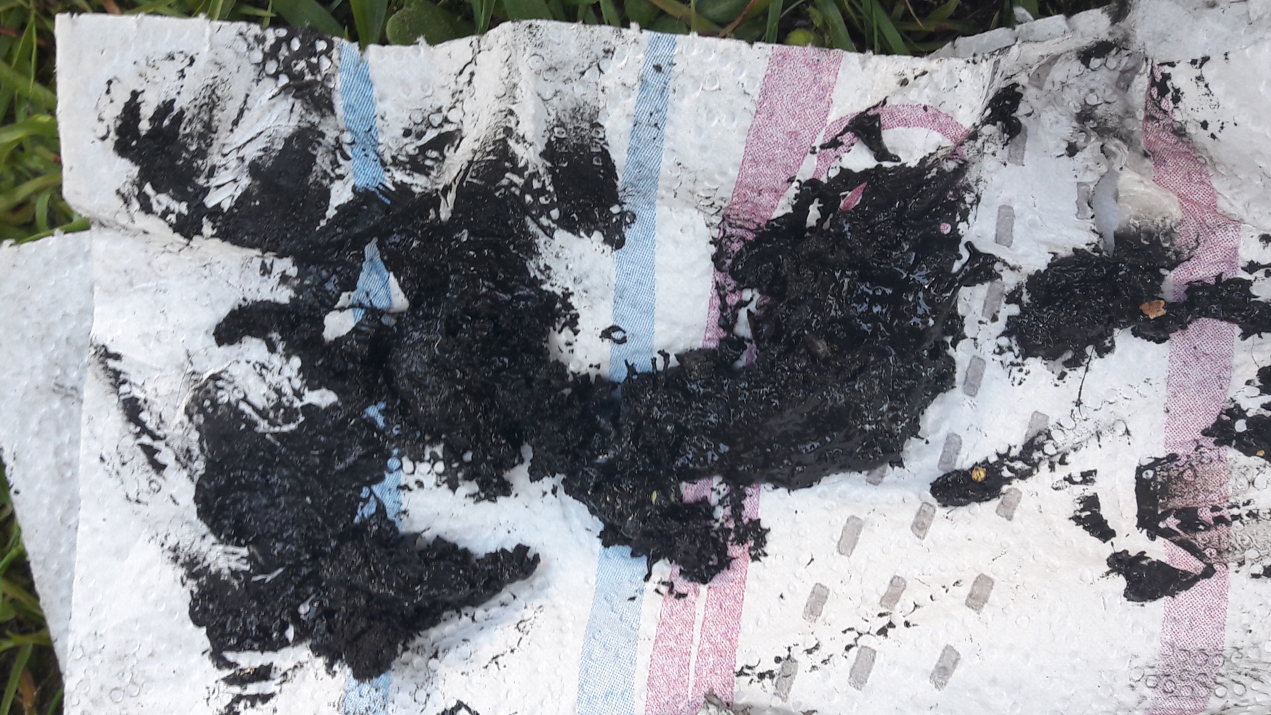

Messages : 1181
Re: quelle est la durée de vie en km de vos chaines ?
Un coup de nettoyage dans le passage autour du pignon
Miam miam :lol:
Messages : 4716
Pourquoi tu retires le graissage automatique... :mrgreen: moi j'ai pas le courage.. :oops: (je n'y pense pas en fait)
Message par jos »
Quand tu vois la tronche du dépôt c'est plutôt de l'encrassage automatique.
Le graissage auto au niveau pignon c'est le joint spi non ? ;)
