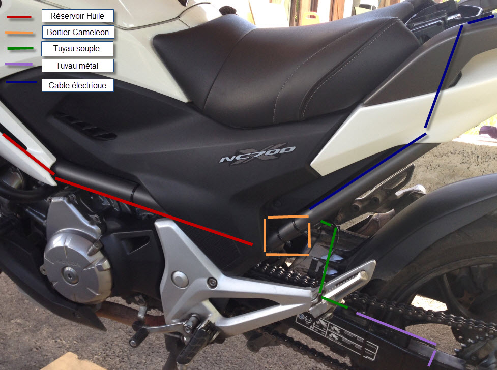

bon voilà, le cameleon est installé sur ma NC700X.
Pour le moment, difficile de faire un retour car installé depuis hier soir !
J'en ferai un d'ici un mois pour avoir un peu de recul sur la conso d'huile et les projections éventuelles.
Je n'ai pas fait non plus un photo montage de fou car ça se monte quand même assez facilement.
Voilà donc la photo finale avec quelques indications.
Le tuyau réservoir s'enfile facilement dans le carénage ... facilité aussi par mes crash bar Givi où il vient se poser dessus.
Peut etre que vous devrez rajouter un collier proche du carénage.
C'est aussi plus facile pour moi d'enlever le réservoir pour faire le plein d'huile.
Je précise qu'il n'y a pas de point chaud dans la partie cachée ... donc vous pouvez y aller.
J'ai passé le fil électrique grâce à un guide cable au niveau du réservoir ... prêt à être repiqué sur le feu arrière.
Et puis vous venez placer ce bout de métal recouvert de silicone sur le bras oscillant pour être à peu près à 2 cm de la chaine !
C'était la partie un peu galère ... faire prendre la bonne forme à ce petit morceau de métal.
Le branchement électrique a été fait par un copain.

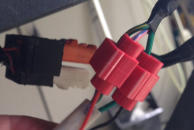

Voilà ce qu'on y a vu:
Le fil rouge sur le bouton rouge ... ah non, c'est pas ça !
3 dominos sont présents:
- Orange: cligno gauche
- Bleu: cligno droit
- Blanc: Frein + Feu arrière (+ plaque)
On s'est branché sur le blanc avec les prises rapides fournies dans le pack cameleon ... facile quand on sait comment ça marche (ça n'était pas mon cas) !
sur ce domino blanc, 3 fils:
- Vert: 0 volt --> branchement du cable noir du Cameleon
- Rose: +12 Volt --> branchement du cable rouge du Cameleon
- Vert-Jaune: Frein
2 précisions:
- Les colliers fournis dans la boite étaient trop courts pour se fixer sur le bras oscillant (tuyau métal) --> j'ai utilisé des 30 cms
- Pour la fixation du tuyau réservoir, j'ai rajouté un morceau de tuyau d'arrosage blanc d'1 cm pour fixer la bague dessus ... sinon, celle-ci serrait trop le tuyau au point de bloquer l'arrivée de l'huile ... surtout avec la chaleur environnante, le tuyau devient hyper mou !
Voilà, normalement, fini l'entretien de cette foutue chaîne toutes les 2 semaines !
Si vous avez d'autres questions, n'hésitez pas !
V à tous
Branchement électrique
Montage Cameleon Oiler Honda NC700X

Pour le moment, je n'ai pas d'autres photos ... dis moi ce qui t'intéresse de voir dans l'installation ?
Re: Caméléon Oiler son installation
Moi ce que je sais pas c'est ou faire passer le tuyau réservoir? sous la selle pas d'espace?
Je n'ai pas bien comporis ce que tu entends par carénage?
