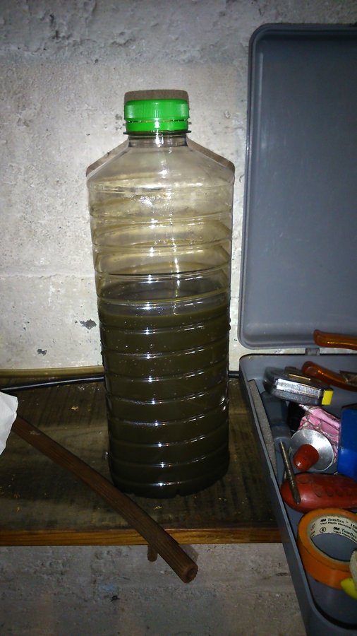

Vidange d'huile de fourche faite pour la première fois à 72000 km : bien noire l'huile !
Mais depuis elle fait du shimmy (en décélération, le guidon vibre quand je le lâche). Surement mal réglé les deux tubes : il y avait 1 mm d'écart de hauteur entre le gauche et le droit.
Mis de l'huile Castrol 10w.
Là c'est l'huile usagée, voir la couleur il était temps de la changer.

1mm c'est peu et surtout pas assez pour causer ce genre de problème.
As tu desseré la colonne de direction ?
