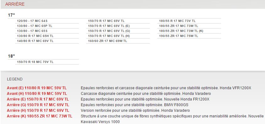

Pas sûr que ce soit exactement les mêmes sur la NC que sur ton Tigre puisque les dimensions sont différentes, tout comme les indices de charge et ceux de vitesse.
De plus Pirelli sort des versions spécifiques pour certaines machines. Exemple :
Voir ICI : http://www.pirelli.com/tyre/fr/fr/motor ... .tab?tab=8

Je sais que ce sont pas les mêmes dimensions, notamment l'avant qui est en 19 sur la Tiger 800.
Mais on peut penser que les gommes ne sont pas très éloignées ?
