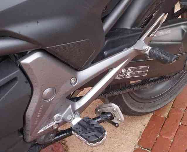

Jmarc06 a écrit :J'ai le même avis en ce qui concerne la garde au sol. Malgré une bande de peur-pneus inférieure à 15 mm je n'ai pas encore touché les anciens repose-pieds (avec l'ergot dessous, qu'on voit très bien sur la photo de Fab.)Fab0568 a écrit :A voir en effet, pour ce qui est de la garde au sol, faut quand même aller les chercher les reposes pieds en prenant pas mal d'angle
je trouve qu'on y arrive facilement, trop facilement par rapport au potentiel des pneus,
quand on est dans de bonnes conditions avec de bonnes sensations, c'est un peu frustrant je trouve.
au début l'ergot touchait a peu près en même temps que l'élargisseur de béquille latérale,
pas bien grave pour l'ergot, vu qu'il se replie,
mais plus pénible pour la béquille, qui elle ne se rétracte pas, du coup ça chahute un peu la moto...
du coup j'avais mis un coup de disqueuse sur le coin de l'élargisseur qui touchait et ça allait mieux.
puis j'ai changé les repose pieds pour ces sw motech, du coup je touche plus a cet endroit, mais c'est l'élargisseur de béquille qui prends...et...c'est pénible.
la taille de bande de peur c'est relatif, selon la marque de pneu le profil peut etre différent,
sur le dunlop d'origine il restait pas mal, et je touchais.
sur les pr4 actuels il reste moins, et je pense pas angler plus a priori
ceci dit, avec 15 mm tu es tranquille
c'est pas un concours, hein! c'st juste chiant quand on est bien lancé et que ça arrive

Pour le passager on peut monter les caoutchouc de ceux de la 500.kzimoto a écrit :Je pense que ça doit apporter un peu plus de confort sur grand trajet. Par contre, est-ce qu'il peuvent se monter aussi pour le passager?
J' ai vu que Puig faisait un modèle similaire, mais j' ai l' impression qu' ils ne son pas réglables...
- ncrp.jpg (54.59 Kio) Vu 2639 fois

Ah oui, ce serait déjà bien. Mais de qu'elle 500 s'agit-il?gipsvar a écrit :Pour le passager on peut monter les caoutchouc de ceux de la 500.kzimoto a écrit :Je pense que ça doit apporter un peu plus de confort sur grand trajet. Par contre, est-ce qu'il peuvent se monter aussi pour le passager?
Re: Question concernant les repose-pieds pilote
J'ai monté des caoutchoucs de CB500X en sept 2014.
Simplement enfilés sur les repose-pieds passager existants ça ne bouge pas.
Solution trouvée grâce au forum, Algo je crois.
