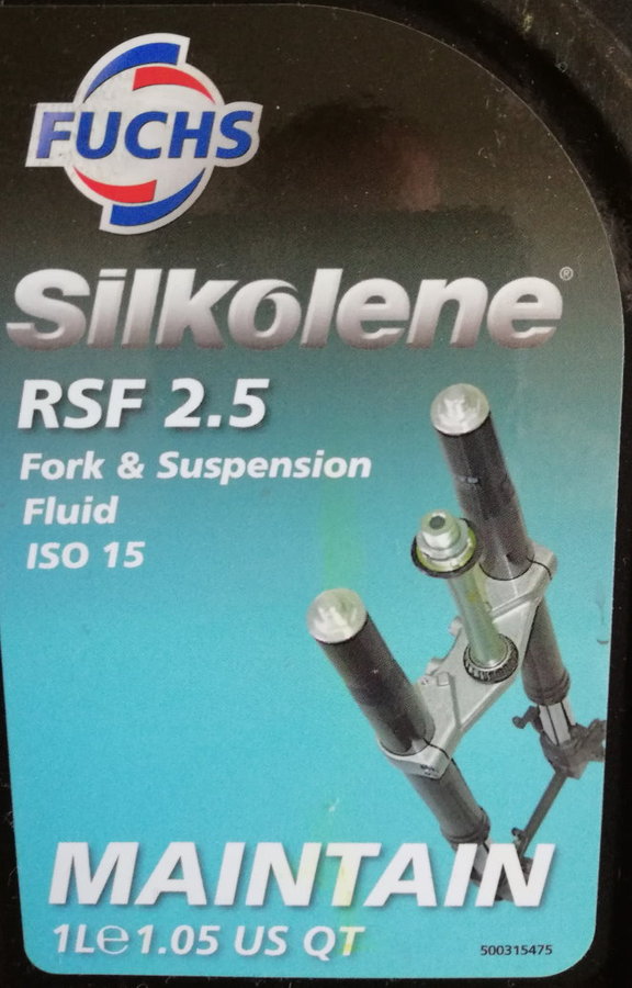

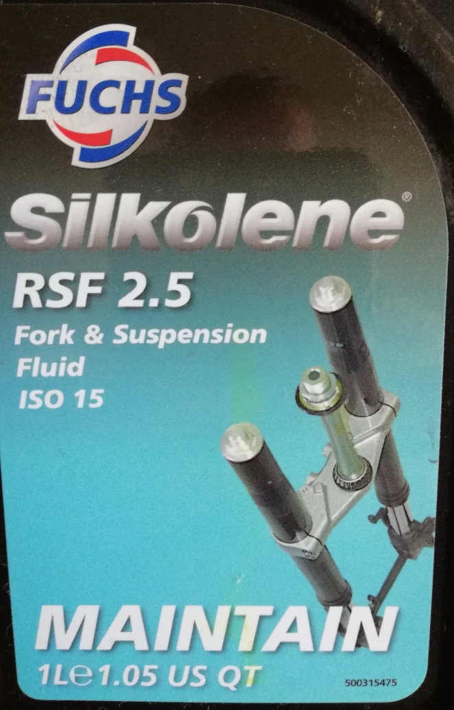

Me reste à trouver l'huile qui va bien pour la fourche, @Phileg, tu l'as acheté où l'huile ?
J'ai du batailler un peu pour avoir les 10% de remise car normalement, c'est pour le SportShock 2 et non le 1.
- Messages : 4713
Re: TUTO Montage Kit cartouche EMC-Andreani + Amortisseur EM
Elle est fourni en principe... Et elle est bien spécifique...
Edit:
Acheté chez EMC
Edit:
Acheté chez EMC

Par email, ils m'ont dit que ce n'était pas fournis et que ça coûté 30€ le litre, je trouve ça abusé à plus de 1000€ le kit.
C'est bizarre, ce n'est pas la même référence que l'huile préconisé au début de ton post !
