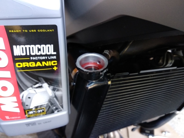

Je voulais partager mon expérience avec le remplacement du liquide de refroidissement (LDR) d'une Honda NCX DCT 2018 qui a 30 000 km et 6 ans. Après 2 vidanges sur ma moto, j'opte à nouveau pour le MOTUL MOTOCOOL FACTORY LINE ORGANIC+ (liquide rouge). Attention, le MOTUL MOTOCOOL EXPERT (liquide jaune), bien que souvent cité comme compatible, ne l'est pas selon mes recherches.

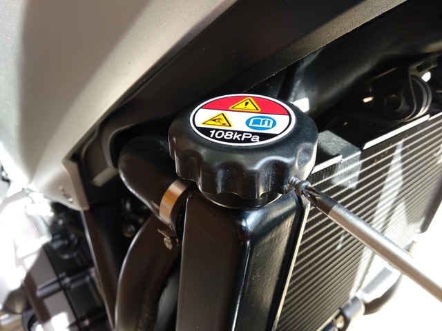

je dévisse la petite vis de blocage du bouchon du radiateur
j'enlève le bouchon du radiateur

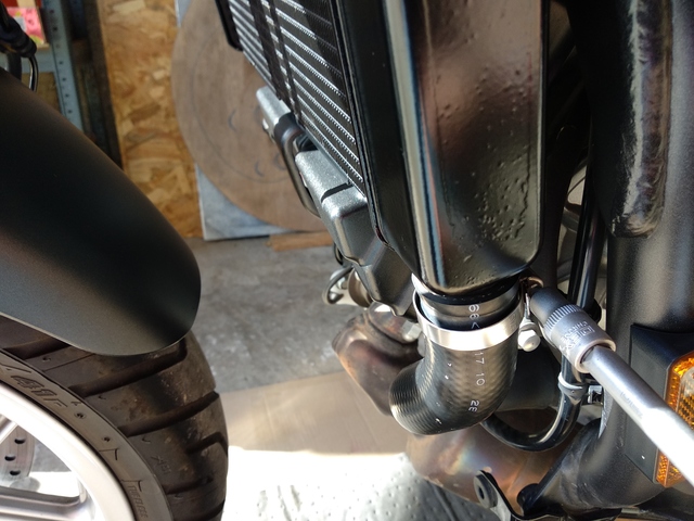

je dévisse le collier de la durite située à gauche et en bas du radiateur
je déboite la grosse durite noire afin de vidanger complètement le radiateur et le contenu de la durite

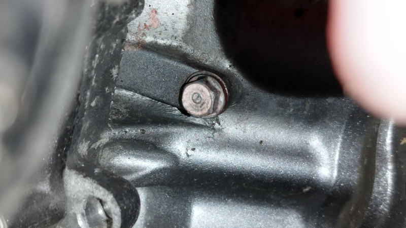

je dévisse la vis de vidange située en dessous et sur le bloc moteur
du liquide de refroissement s'écoule

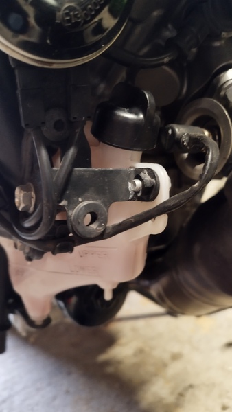

je dévisse la vis de maintien du vase d'expansion
je démonte le vase d'expansion en dégageant les deux petites durites avec précaution pour ne pas endommager la vase
je vidange, nettoie et rince l'intérieur du vase d'expansion.

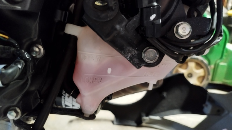

je remplis le vase d'expansion de LDR à un niveau moyen situé entre le niveau bas et le niveau haut du bocal
je ferme le bouchon du vase d'expansion
à cette étape, je ne remonte pas définitivement le vase d'expansion pour pouvoir facilement compléter le niveau plus tard,
je visse la vis de purge du bloc moteur (situé sur la chemise à droite et proximité du collecteur d'échappement) avec un couple faible afin ne pas endommager le pas de vis (sans changement du joint en cuivre me concernant parce que je n'avais pas de joint neuf)
je replace la grosse durite noire sur le coté bas et gauche du radiateur
je visse le collier très modérément (1 mm d'écrasement de la durite)
je remplis le radiateur de LDR jusqu'au niveau haut c'est-à-dire j'usqu'au niveau du siège du bouchon du radiateur
je remets le bouchon (sans visser la vis de blocage) et démarre la machine durant 2-3 minutes avec quelques petites accélérations afin que les vibrations enjoignent les bulles à migrer vers le haut
j'enlève le bouchon du radiateur et complète le niveau de LDR j'usqu'au niveau du siège du bouchon du radiateur
je ferme le radiateur à l'aide de son bouchon et visse la vis de blocage du bouchon
je complète le niveau du vase d'expansion jusqu'au niveau max

Quelques photos pour illustrer et vous situer : la vis de blocage du bouchon du radiateur : La vis de purge du bloc moteur et son joint en cuivre : Le collier de la grosse durite noire située à gauche et bas du radiateur : Le type de LDR utilisé et le niveau de remplissage du radiateur (au niveau du siège du bouchon) : Le niveau intermédiaire de remplissage du vase d'expansion évoqué ci-dessus (situé entre le niveau bas et le niveau haut) : La vis de maintien et le bouchon du vase d'expansion :
