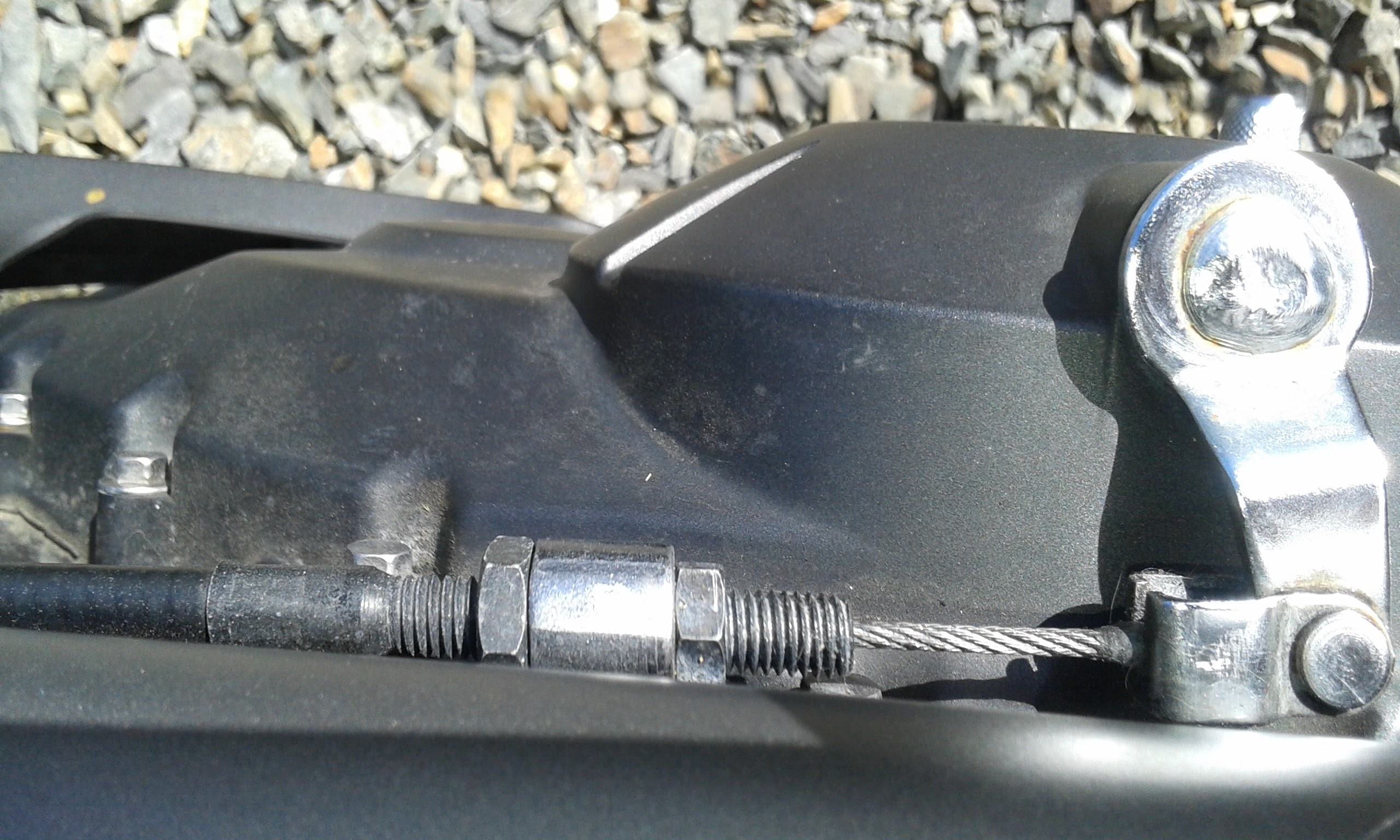

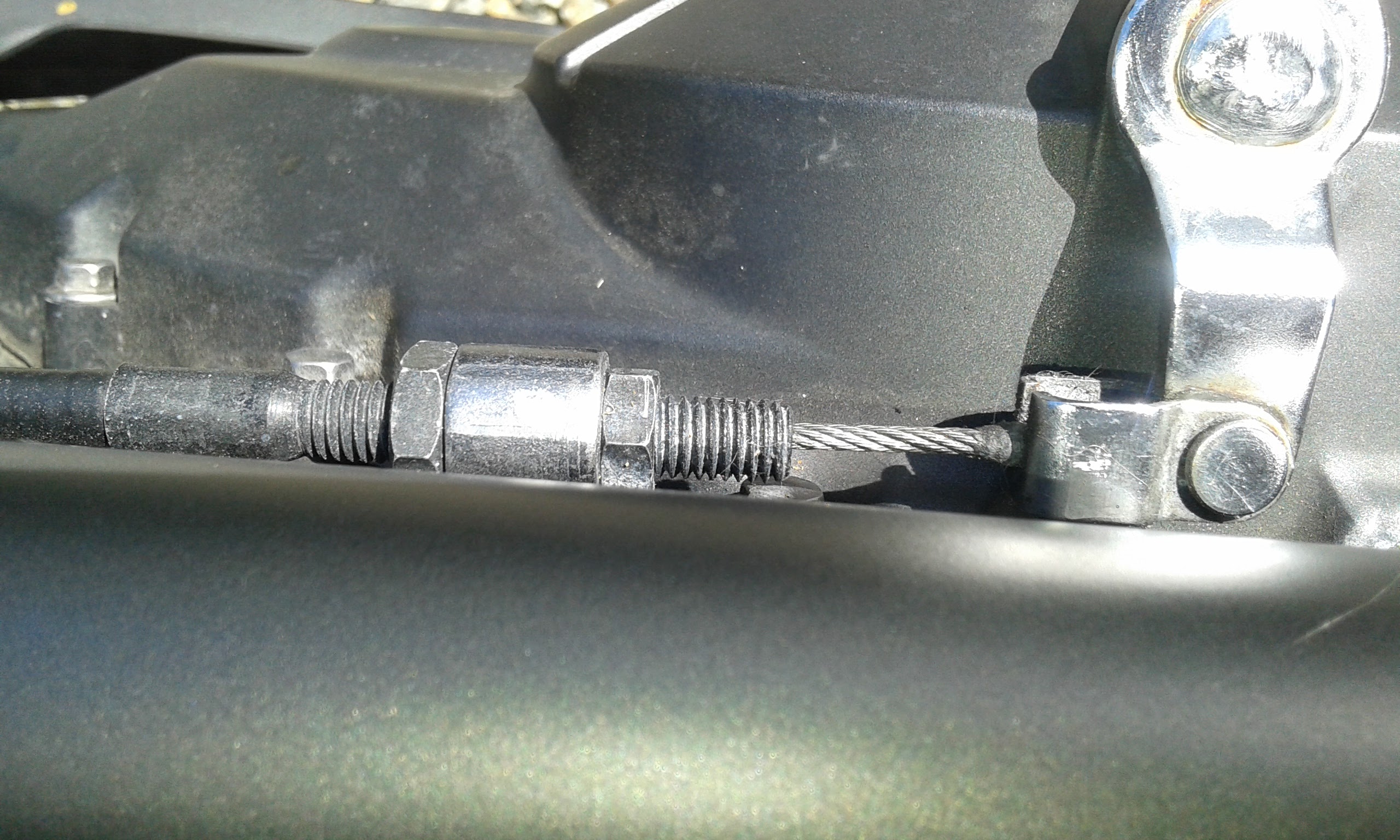

Je n'ai pas constaté d'étirement du câble ou d'usure visibe, il me semble coulisser sans problème et effectivement les mesures côté boîte ne varient pas sauf les erreurs de précision du à la lecture du pied à coulisse.

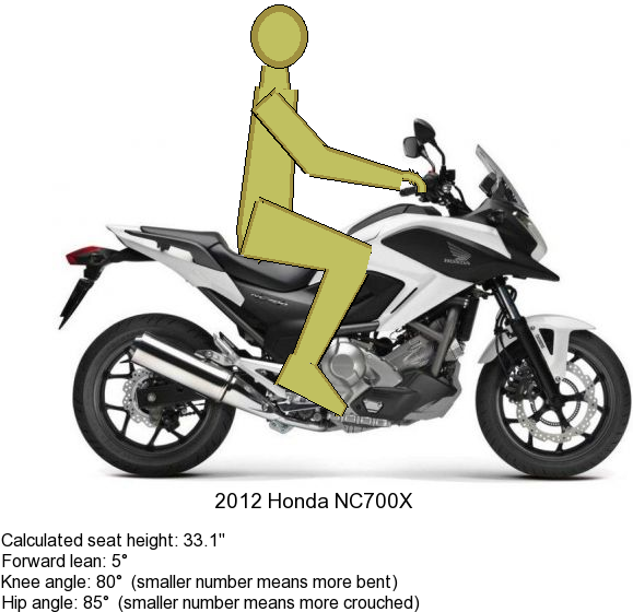

Oui, on est un peu plus droit sur la X.
Source : http://cycle-ergo.com. Va chercher le modèle de moto dans "Add a motorcycle". On peut ajouter plusieurs motos pour les comparer ensuite. Ensuite, dans "Options" tu peux choisir d'utiliser le système métrique, pour ensuite renseigner ta taille et ta hauteur de jambes (du sol jusqu'à l'entre-jambe).
- position nc700x.png (174.34 Kio) Vu 5003 fois
- position nc700s.png (231.17 Kio) Vu 5003 fois

Merci Vincent.
Génial l'application en ligne.
Bon la 700x me conviendrait bien, dos plus droit.
Proche de ma 700s et des 2,5 cm de rehausse de guidon
Nickel.
Jean-no
Nickel.

Pour être sûr qu'on parle de la même chose, j'ai pris des photos. A cet endroit, ça bouge d'environ 6mm et mes vitesses passent impeccable à chaud comme à froid.Jean-no a écrit :En rentrant j'ai mesuré la course du levier d'embrayage côté moteur, 18 mm.
Je suis surpris de la course de la tienne. J'espère que ça pourra t'aider à trouver la solution.
PS : au niveau du levier, j'ai une garde d'environ 5 mm au niveau du câble.

18 mm quand je débraye.
J'ai pas regardé pour la garde de ce côté du câble.
