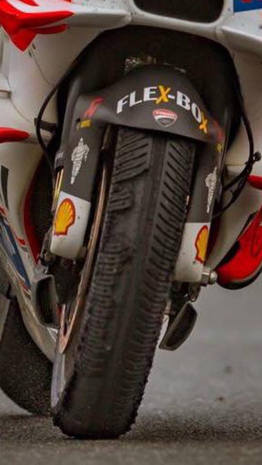

Re: usure bizarre du pneu arrière
Vous avez dit usure inégale ?

Messages : 4719
Fab0568 a écrit :Vous avez dit usure inégale ?
Oui mais là ce n'est pas une histoire de rond point... :lol: plutôt un freinage à 300kmh sur la roue avant :oops: :D
