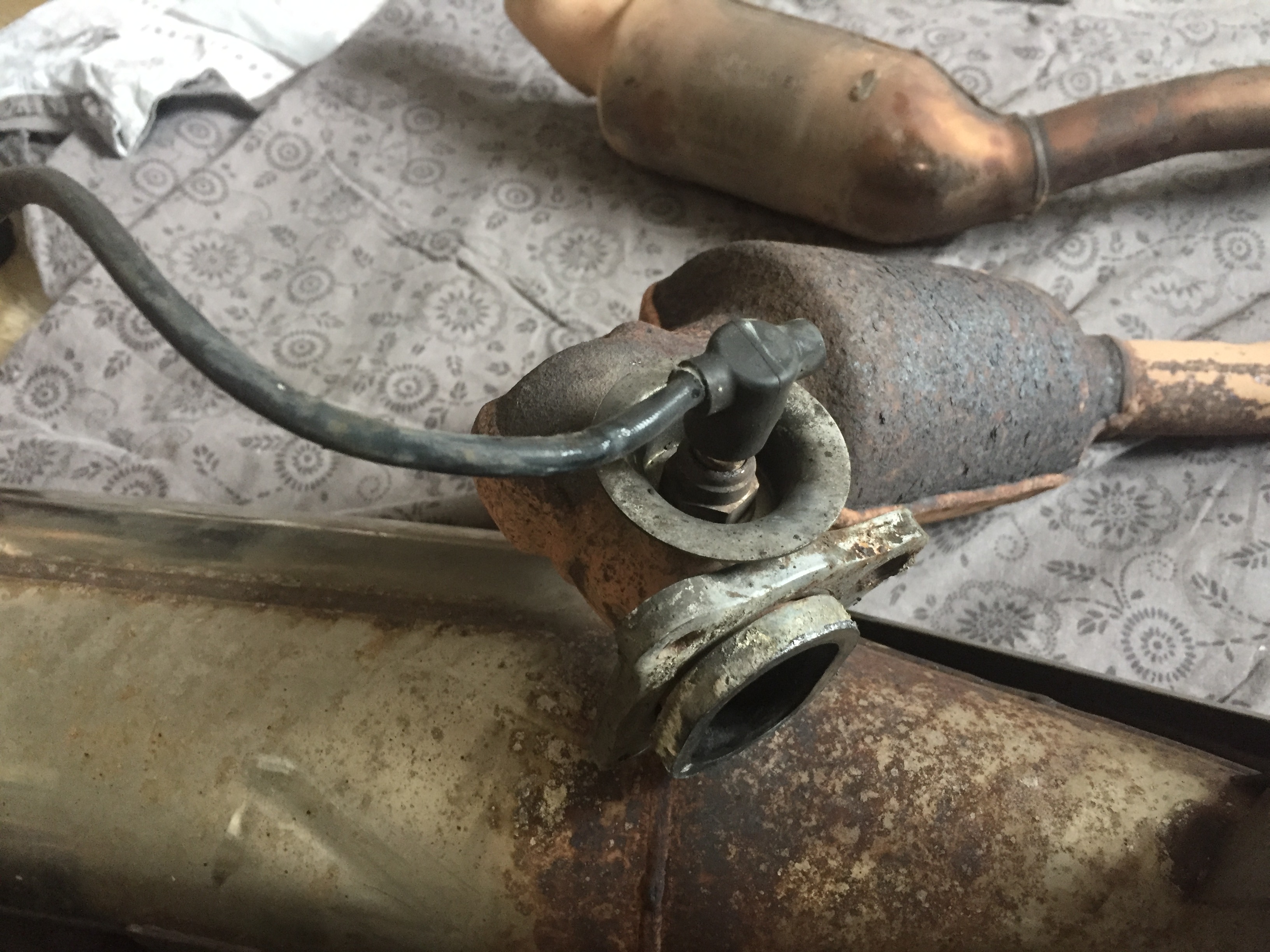

Bon, a part ca, l'air marin continue de faire des victimes...
Le pot d'echappement tenait par la seule action du saint-esprit (et d'un boulon aussi
Il s'est carrement coupe au niveau de la jonction avec le collecteur: vibration + rouille je penses...
Le meilleur dans l'histoire c'est qu'il est reste comme ca pendant de long mois j'imagines.
Photo plus tard, mais pour l'heure, j'ai un autre pb.
J'ai trouve un pot d'occase pour pas cher sur le coincoin (avec le collecteur aussi d'ailleurs, un mec qui est passe sur un ligne Leovince ou Arrow, je ne sais plus). Bref, j'ai vire l'ancien et j'aimerais mettre le nouveau mais impossible de devisser cette foutue sonde Lambda
Quelqu'un a une astuce pour ca? Il faut un outil special? Je pense que c'est du 17 mais impossible d'utiliser une clef plate a cause du cache et impossible d'utliser une douille a cause du fil
A moins qu'il soit possible de deconnecter le fil?
Merci par avance et grand V

- Messages : 4656
Re: Soufflet de protection sur les pistons des etrier de fre
De mémoire cela se débranche pour passer une douille..
exact, tu tires dessus doucement et normalement ça vient, ensuite avec un clé à pipe ou une douille
et tu devisses l'ensemble capteur et collerette
En fait, ca ressemble bien a un antiparasite mais si je le retire, le fil reste branché. Je mettrais des photos un peu plus tard. Seule la partie en caoutchouc s'enlève...
Une question rapide: ceux qui disent que ca s'enleve, vous avez testé ou vous vous basez sur le schéma?
Parce que j'ai vraiment l'impression qu'il faut un outil comme celui-ci: https://www.eliseparts.com/img/up/c3/1_3b2ec7f.jpg
possible, mais tu vois sur l'éclaté qu'il y a un cordon (13) et la sonde (12). Donc 2 pièces différentes, donc démontable
