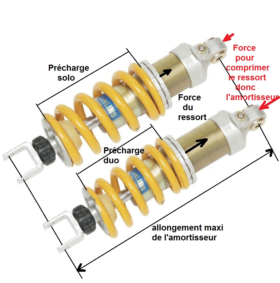

Le ressort développe une force (F), lorsque on comprime le ressort le produit de la force par la longueur du raccourcissement (l) c'est un travail (W = F x l) .
Pour parler de puissance il faut faire intervenir le temps P = W/t
Je pense que l'auteur parlait de la raideur du ressort et pas de la "puissance"
Ci joint un dessin ou je montre que en vissant la précharge, on ne modifie pas la longueur de l'amortisseur mais que le ressort est bien plus court.
Pour comprimer le ressort il faut lui appliquer une force plus grande en duo.
Bon sympa les mec mais je ne sais toujours pas comment faire.
PS
Je ne retrouve pas la discussion ou un membre ajoutait une cale lors du duo.

Marche pas comme ça en pratique. Monté sur la moto ton amortisseur n'est pas en butée haute et tu ne peux pas comprimer le ressort en tournant la bague. Ce serait dangereux car cela voudrait dire qu'en extension max il vient en butée.
Donc en pratique le ressort est toujours "libre" et subit le même poids et donc a le même enfoncement et oppose la même force. Si le poids est important il se comprime trop et tourner la bague permet de remonter la moto par rapport au bras oscillant, sans rien changer de la compression du ressort.
Donc oui la précharge ne règle que la longueur de l'amortisseur, et d'utiliser toute sa course.
Si ça talonne toujours, changement de ressort.

Même sur la centrale?jos a écrit :Marche pas comme ça en pratique. Monté sur la moto ton amortisseur n'est pas en butée haute et tu ne peux pas comprimer le ressort en tournant la bague. .....
Donc avec les 2 roues de la moto au sol on peut le tourner à la main....jos a écrit :...
Donc en pratique le ressort est toujours "libre" ....
Non la précharge ne modifie pas la longueur de l'amortisseur, uniquement celle du ressort.jos a écrit :...
La distance entre les points d'encrage n'est pas celle de l'amortisseur.
Et sur ce modèle la précharge elle marche comment?
je vous laisse à vos certitudes
- amortisseur1.jpg (49.04 Kio) Vu 2414 fois
