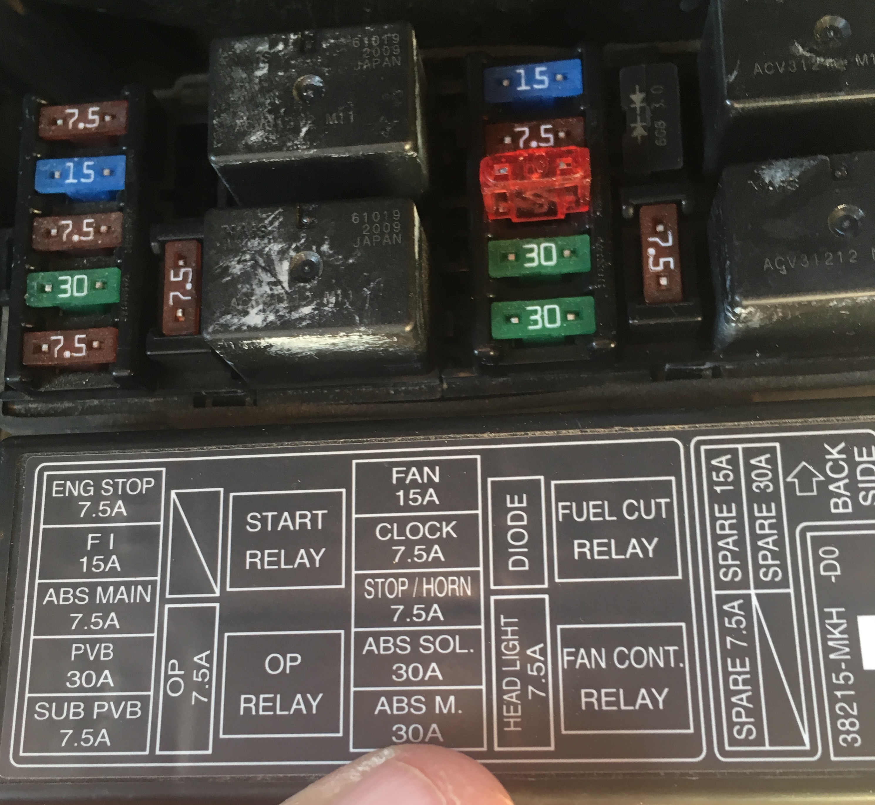

après investigations et mesures à l'ampèremètrefull a écrit :Des nouvelles de ton soucis ???
j'ai mis un fusible 10A en remplacement du 7,5A
Par contre:
voici deux photos à bien observer
il y a un bug dans le dessin des fusibles ou du câblage

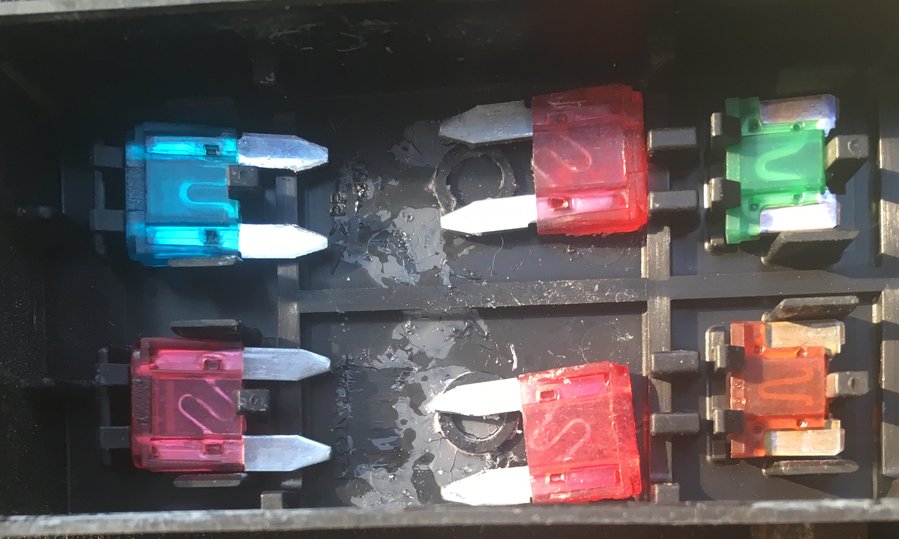

Photo1: schéma et fusibles
Photo2: mon stock de fusible rouge 10A (légèrement plus haut)

- Messages : 921
- Moto : CRF 1000 DCT
- Kilométrage : 12000
- Localisation : ATH Belgique
Re: X_ADV, le compteur LCD n'affiche plus rien
Je ne vois pas d’erreur....mais je suis peut-être miro
