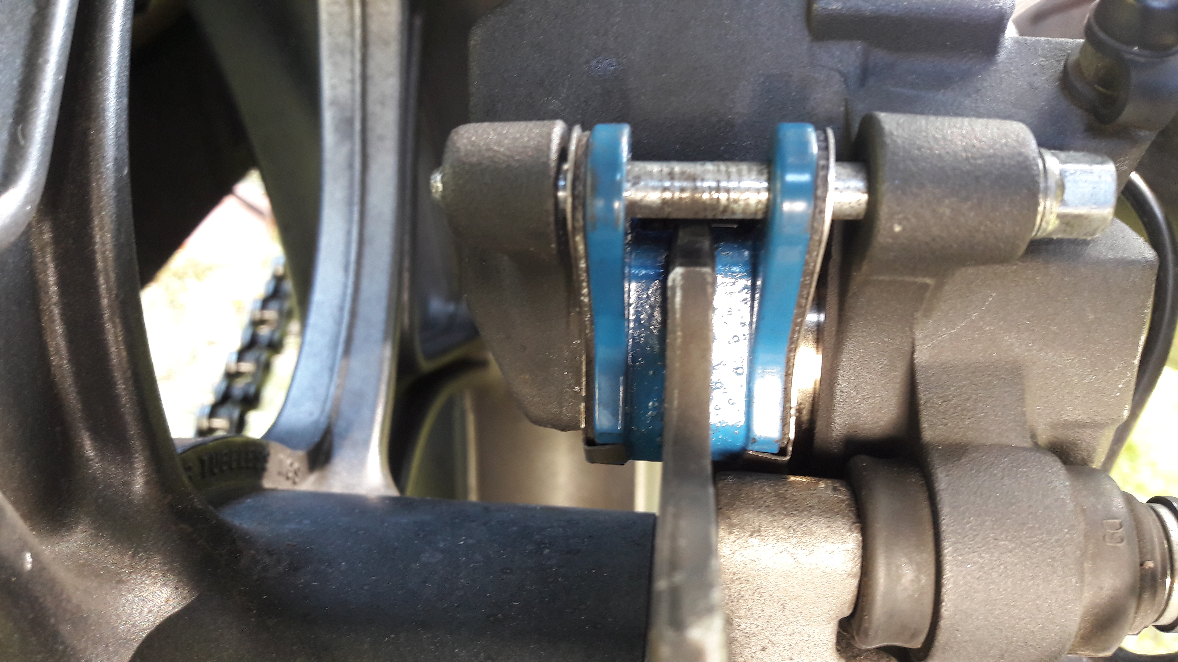

C'est normal que la garniture des plaquettes ne reposent pas sur toute la surface du disque ?
Sur le tutoriel elles semblent plus basses non ? Merci pour votre retour avant de rejoindre dieu au premier coup de frein

Comme ça à vue de nez ça ne me parait pas normal, étrier mal repositionné ?
Je regarderai sur la moto ce soir si tu veux.

L'étrier est à sa place et serrage sans forcer. En plus, pas besoin de pomper la poignée et la pédale de frein. Pas de moue. Par contre j'ai un peu trop absorbé de LF. Je suis sous le mini. Et j'en ai pas pour faire l'appoint. Dès que j'ai ouvert le réservoir ça a de suite débordé. Vu que je suis sur latérale ça aide pas à contenir le liquide. Le réservoir arrière est ok. Il est entre les deux. Sauf erreur, dans le manuel pas de référence pour le LF. Sinon je fais un tour chez Dafy-moto vite fait pour en acheter. Manque pas grand chose.

En regardant je viens de tilter. FAUSSE ALERTE. C'est la forme du disque. Je viens de voir que J'étais dans le creux. En avancent 1/4 de roue c'est beaucoup mieux.
