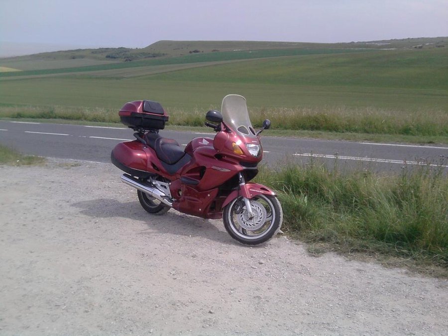

Je n'ai jamais aimé le look de cette bécane et en fait, c'est juste l'arrière que je n'aime pas du tout, dommage. Maintenant je pense qu'elle doit être assez confortable pour la route. C'est surtout la transmission qui est intéressante, une moto pratique, par contre, 257 kg, ça commence à faire lourd pour une 680 cc. Je ne suis pas BMW, mais une R 1200 RT fait seulement 2 kg de plus, côté poids, je trouve qu'il y a un gros malaise chez Honda. Ceci-dit, la politique de Honda c'est de faire des motos moins chères, et quand on veut du moins cher, ça pèse lourd !Gadu a écrit :j'ai toujours mis du Dunlop sur ma Deauville et toujours été très content. Je verrai avec la NC ce qu'il en est

Effectivement, tu as tout juste. Un vrai salon ambulant, transmission cardan, ce qui est top. Mais vraiment trop lourde, raison principale de mon changement. Maintenant j'ai des craintes pour ma passagère qui était vraiment très à l'aise sur la Deauville. Elle va y perdre en confort et m'en vouloir lolPMC91 a écrit :Je n'ai jamais aimé le look de cette bécane et en fait, c'est juste l'arrière que je n'aime pas du tout, dommage. Maintenant je pense qu'elle doit être assez confortable pour la route. C'est surtout la transmission qui est intéressante, une moto pratique, par contre, 257 kg, ça commence à faire lourd pour une 680 cc.Gadu a écrit :j'ai toujours mis du Dunlop sur ma Deauville et toujours été très content. Je verrai avec la NC ce qu'il en est

Il va falloir que tu commences par changer la selle, celle d'origine, c'est la cata.Gadu a écrit : Effectivement, tu as tout juste. Un vrai salon ambulant, transmission cardan, ce qui est top. Mais vraiment trop lourde, raison principale de mon changement. Maintenant j'ai des craintes pour ma passagère qui était vraiment très à l'aise sur la Deauville. Elle va y perdre en confort et m'en vouloir lol
Je ne sais pas ce qu'elle vaut en duo, je roule toujours en solo et là, c'est un vrai régal, surtout avec mes 65 kg.

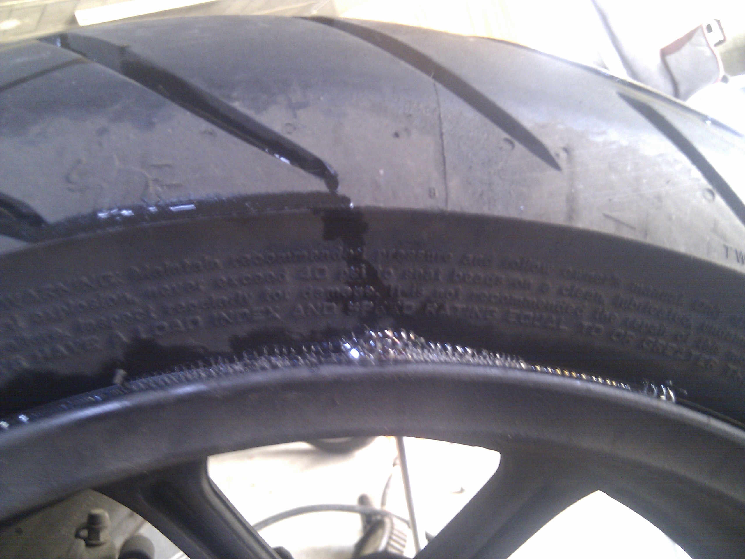

J'ai eu le même problème sur la mienne : le pneu arrière perdait 300g par semaine depuis que je l'avais acheté (y'a plus d'an maintenant )
Cet été, çà m'a gavé de le regonfler toutes les semaines, et j'ai trouver la fuite entre la jante et le pneu : J'avais 3 fuites de ce niveau là.
Solution :
- Dégonfler le pneu (j'ai enlevé l'obus)
- Decoller un peu le flanc du pneu où y'a la fuite
- J'ai pris de la colle pour les rustines de pneu de vélo que j'ai fait couler entre le pneu et la jante
- Laisser vulcaniser
- Regonfler le pneu le lendemain
Bilan : plus de fuite.

Salut Kinderman et merci
2 choses :
- la première : ça me rassure, je ne suis pas carrément folle....
- la deuxième : je vais regarder ce week au niveau de la jante. Quand j'ai contrôlé mon pneu la première fois, rien détecté à ce niveau mais je vais faire plus attention

Bien joué pour la réparation, mais c'est quand même la première fois que je vois un truc pareil.kinderman81 a écrit :Salut,
Solution :
