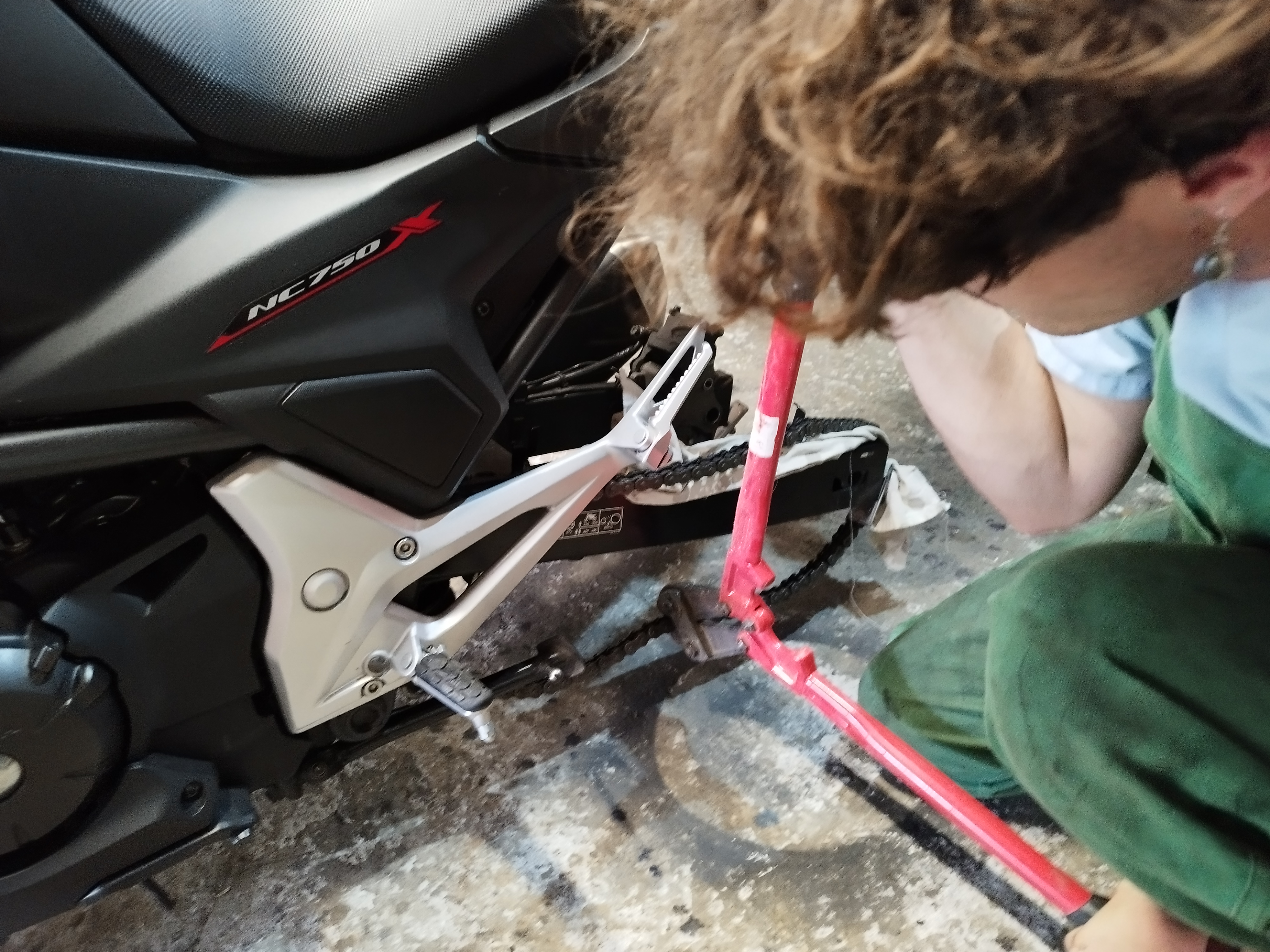

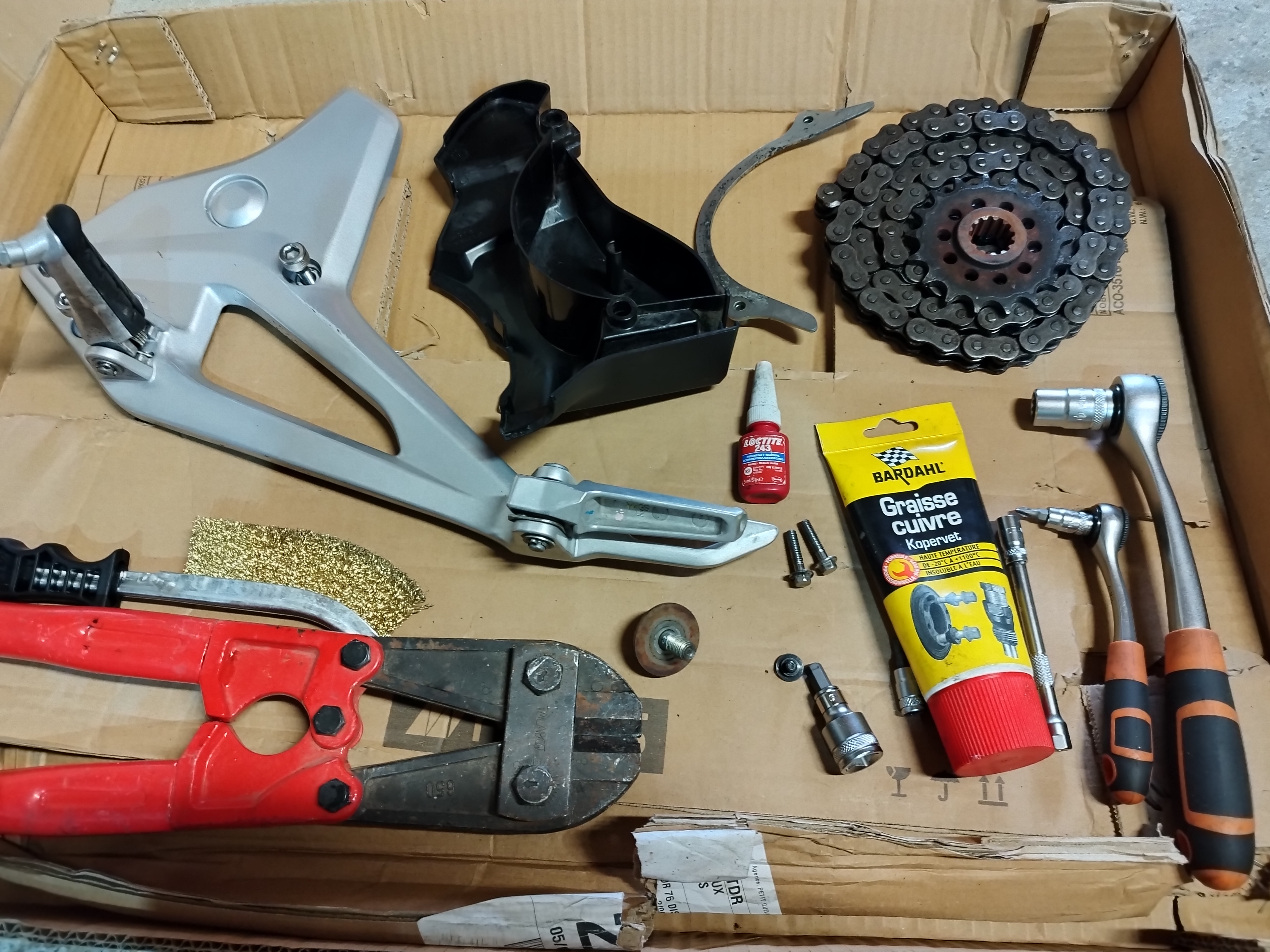

J'ai changé le kit chaîne Afam. Malgré les soins réguliers apportés, il avait moins de 20 000 km. Voici les signes : Il avait quelques points durs. La transmission était bruyante. La chaîne se détendait très régulièrement.

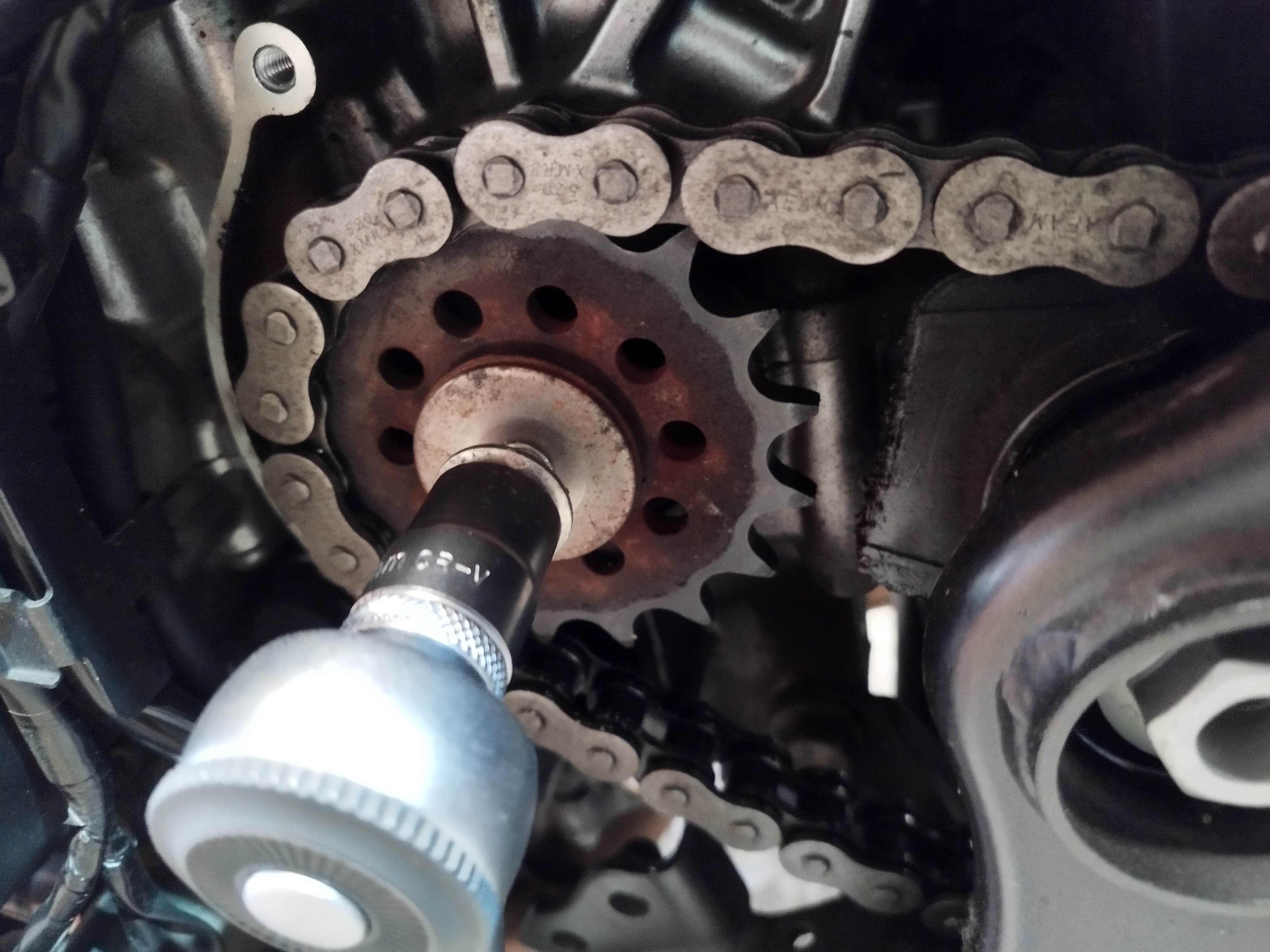

Pour commencer, j'ai profité du frein de la moto pour débloquer le boulon du pignon de sortie de boîte. Le boulon avait été serré au couple prescrit (par moi même), son débloquage n'a donc pas posé de problème.
Ensuite, la moto a été levée (à l'aide d'un palan électrique fixé au plafond). La chaîne a été coupée à l'aide d'un coupe boulon (plutôt qu'une meuleuse qui projette des étincelles partout).

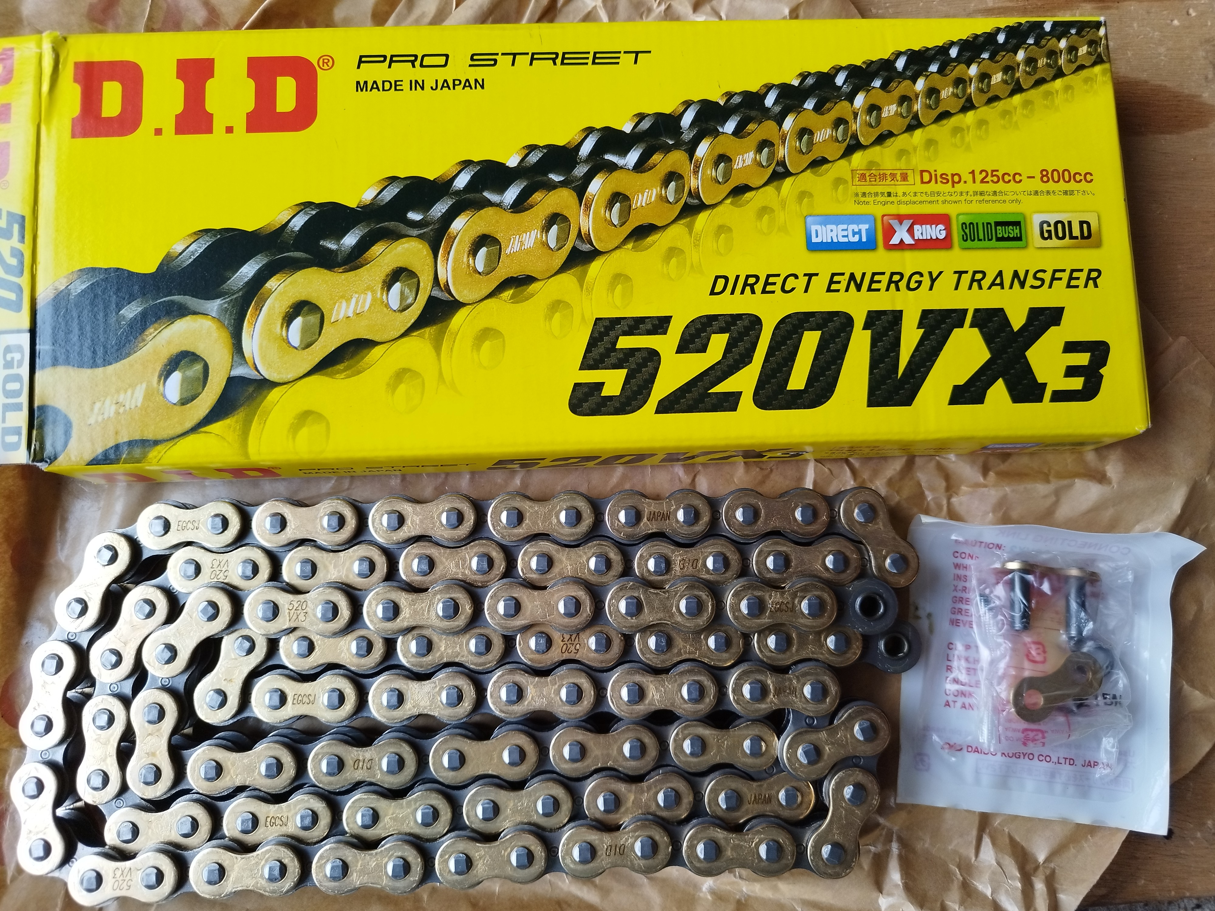

Histoire de changer, je suis parti sur un kit chaîne renforcé DID 520VX3 pour Honda NC 750 X DCT. Le démontage des caches permettant d'accéder au pignon de sortie de boîte (PSB) ne pose aucun problème. L'intérieur était très sale. Une accumulation de graisse et gravillons favorisant l'usure de la chaîne. J'ai pris conscience que je devrai m'astreindre à ouvrir la zone tous les 5-6000 km. Idem pour le guide chaîne en plastique qui entoure le bras oscillant. Pour le nettoyer correctement, il est presque indispensable de le démonter. Il s'enlève facilement. Par ailleurs, il est usé à 24 000 km. Je prévois de le changer à la prochaine occasion.
