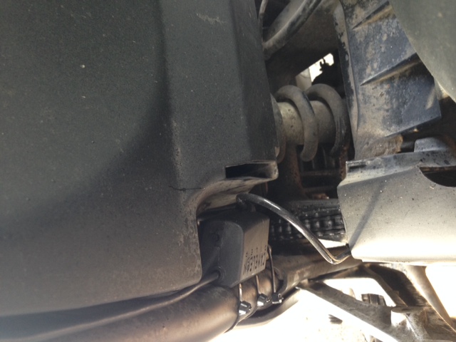

en rouge sur le schéma, le tuyau réservoir part du boitier caméléon ou j'ai commencé par lui mettre un collier.
il longe le cadre de la moto ou j'ai placé un deuxième collier comme tu peux le voir sur la photo ... pour ensuite être enfilé dans le carénage blanc qu'on voit sur la gauche de la photo.
algo a écrit :Moi ce que je sais pas c'est ou faire passer le tuyau réservoir? sous la selle pas d'espace?
Je n'ai pas bien comporis ce que tu entends par carénage?

Peut-être une photo du caméléon installé
Et question : la pente du tuyau pour l'huile est assez importante ?

Ok, j'essaie de faire une photo du boitier installé !
La pente n'est pas très forte mais il suffit que le bout du tuyau soit plus haut ... être en dessous de la chaine, c'est pas facile ! ;-)
Mais tu as raison ... je verrai à l'usage si l'huile s'écoule normalement.

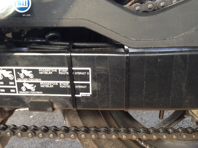

2 photos supplémentaires du jour !!!
Boitier cameleon
Boitier cameleon
Boitier Cameleon.JPG (100.74 Kio) Vu 3433 fois
Bras oscillant
Bras oscillant
Bras oscillant.JPG (123.85 Kio) Vu 3433 fois

Super et merci pour les photos, on vois que tu à bien réussi à l'intégrer.
Tu as fait comme comme réglage pour l'instant ?
