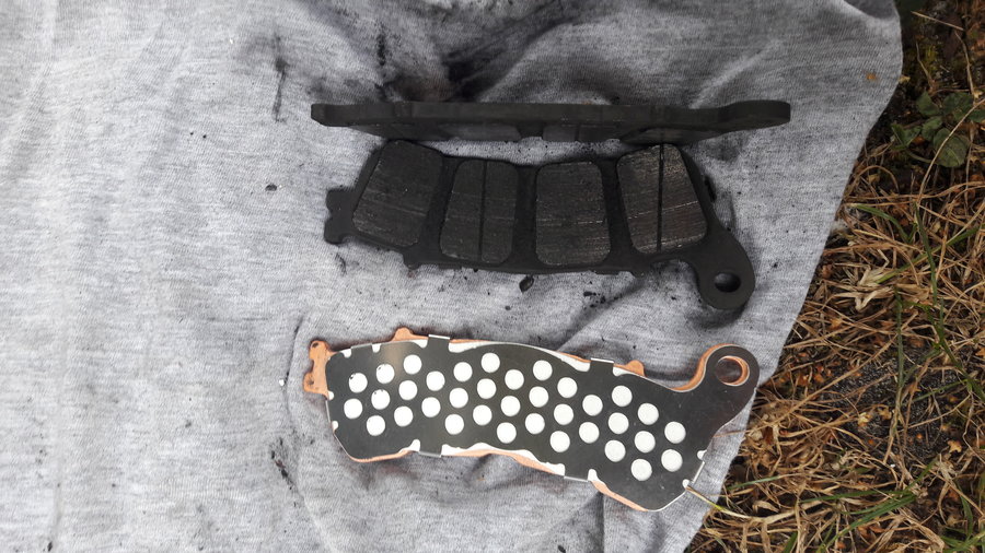

Re: TUTO : Remplacement des plaquettes avant
Remplacement des plaquettes avant fait chef
C'est reparti pour 20.000 km
