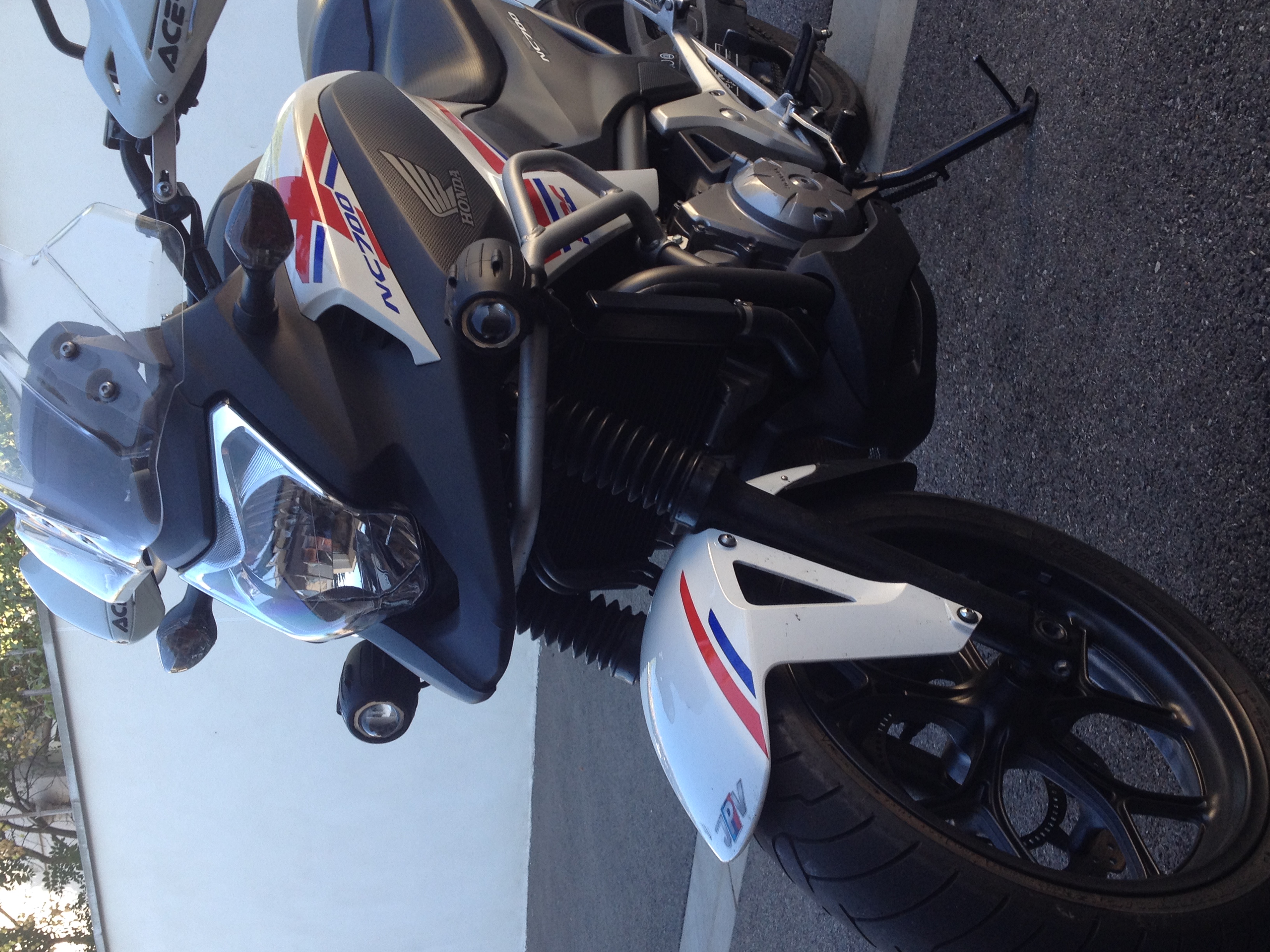

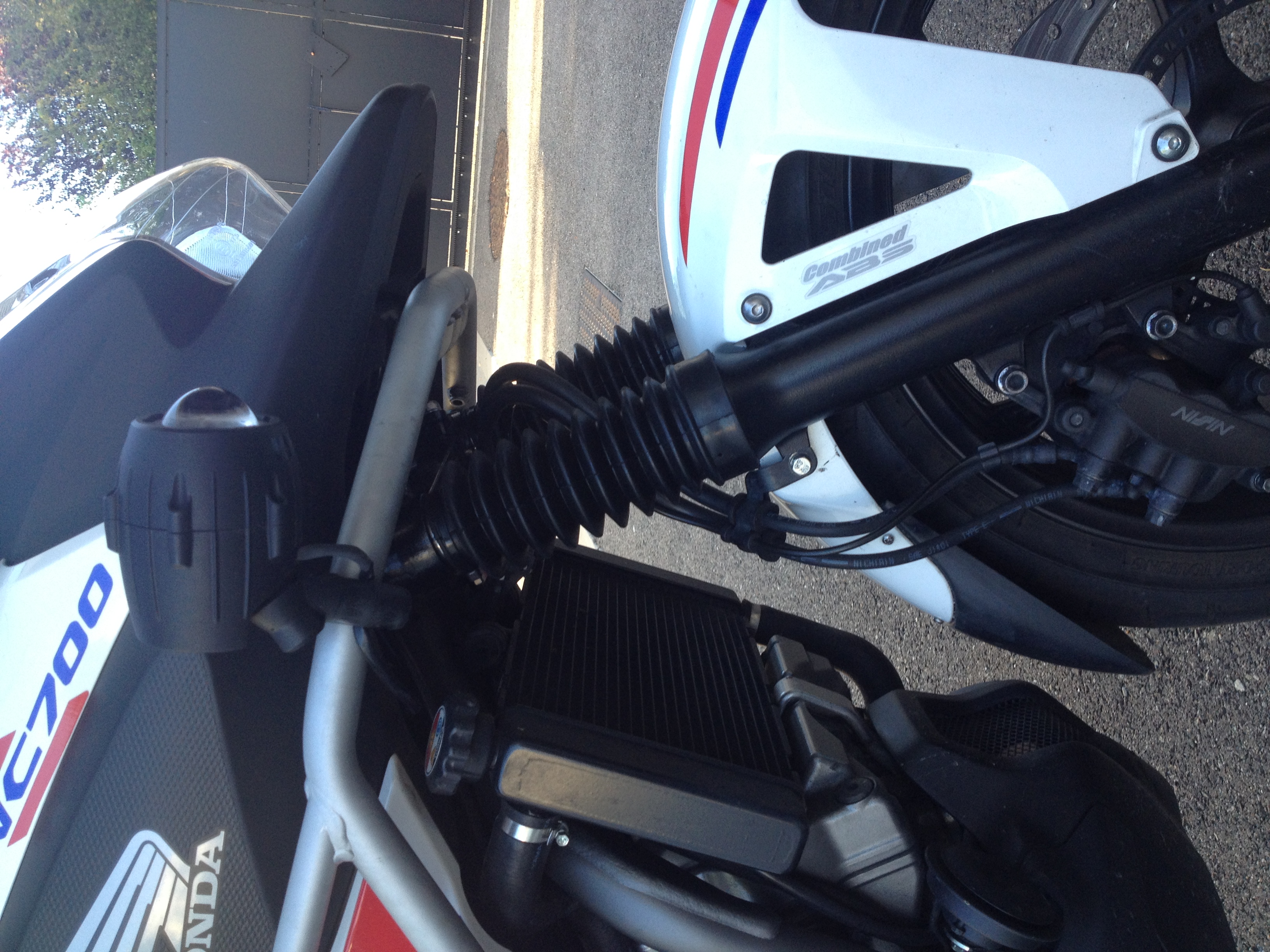

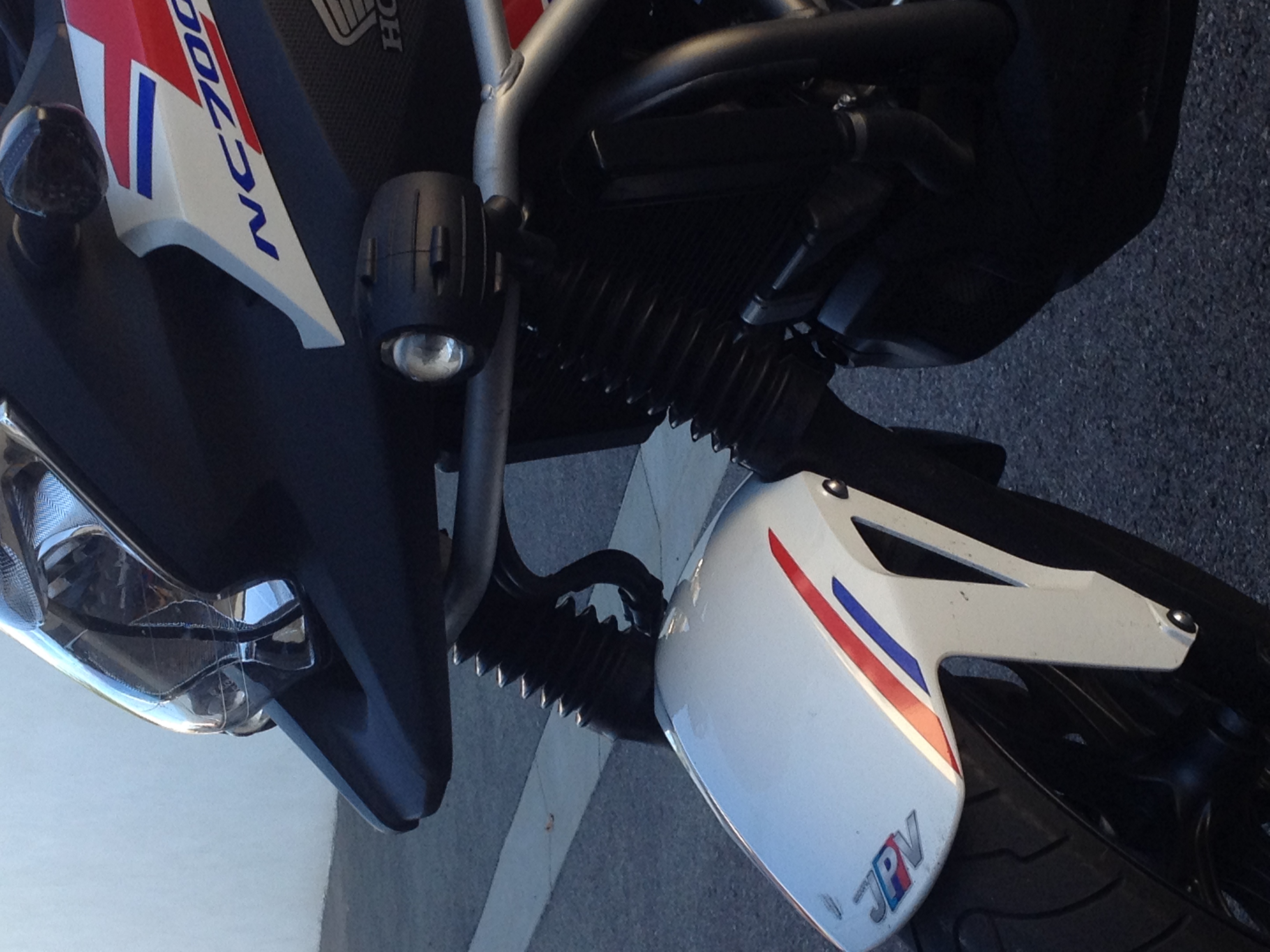

Ca y est, j' ai installé mes soufflets.
( Désolé, elles sont sorties... couchées.).
