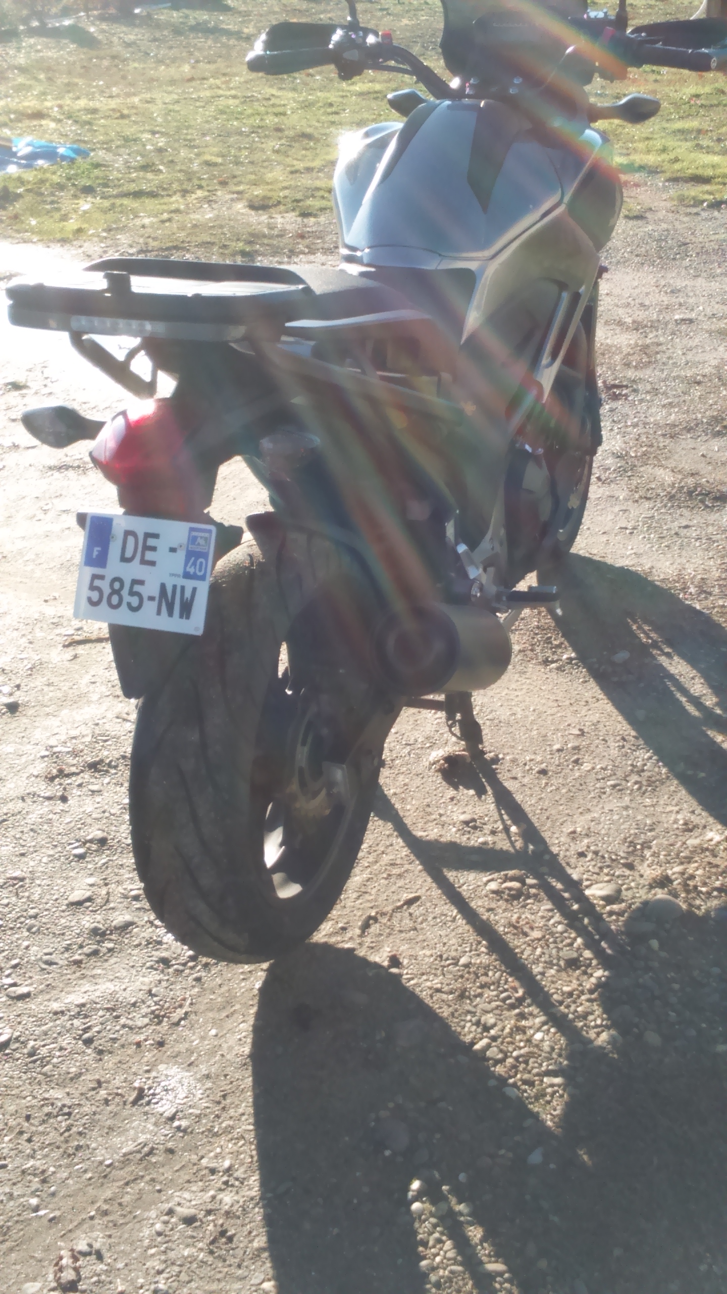

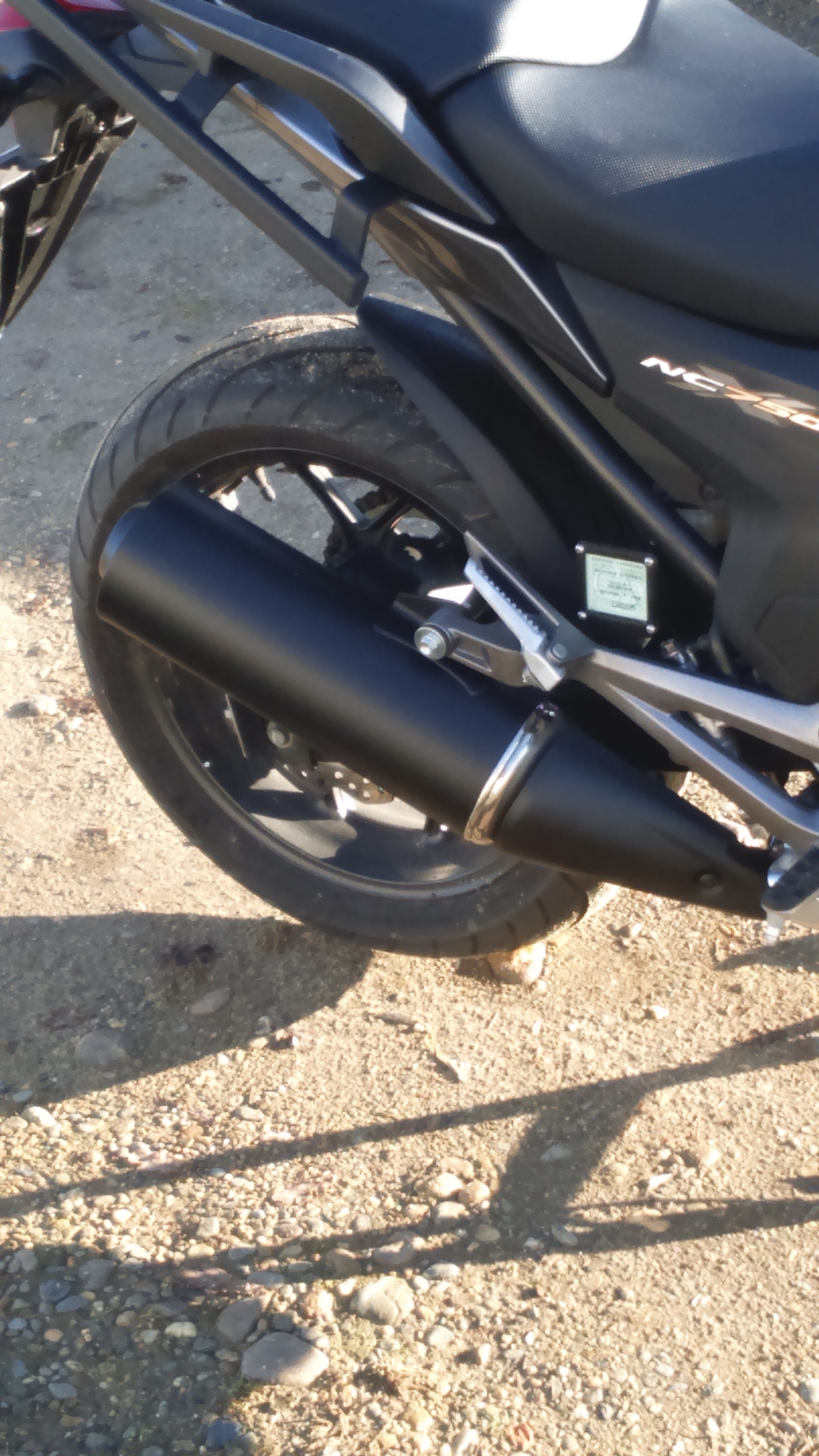

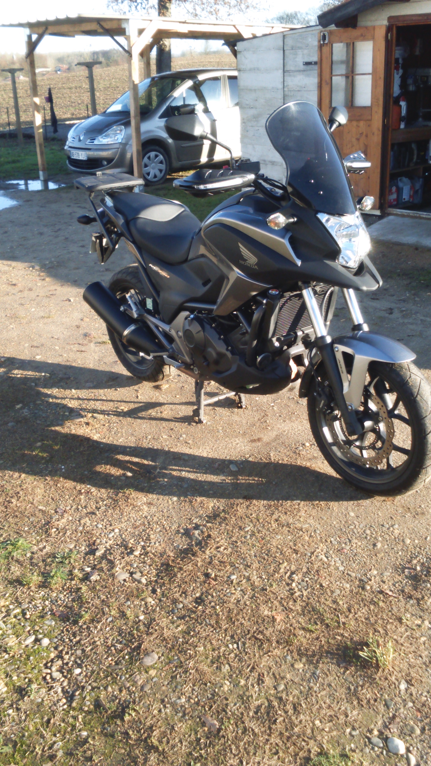

Par rapport a toutes vos remarques concernant le pot d'origine, j'ai décidé de faire l'essai en enlevant mon akra d'origine Honda.
J'avais l'akra depuis la révision des milles bornes donc je ne me suis pas rendu compte de la différence de rendement entre les 2 silencieux.
J'ai maintenant 9000 kms et j'ai donc remis le pot d'origine et laissé la moto tourner environ 1/4 h pour laisser l'injection refaire son ajustement (il parait que ça peut être nécessaire suivant les motos donc......)
Eh bien ya pas photos.......la moto a une patate que je n'avais pas jusqu'à lors ( c'est pas non plus un dragster on est d'accord)
Mais réellement une différence en mieux bien sûr.......Les montées en régime sont bien plus franches et linéaires.
Pour ceux qui voudrais faire la manip de remettre le pot d'origine mais qui sont freinés par le look tape à l'oeil du chrome ( comme moi), vous pouvez peindre le silencieux avec une
peinture haute température POUR AUTO ( 650°) et non pour cheminée car ces dernières passe au gris en quelques mois.
Après un petit ponçage léger, 2 couches de peinture et on démarre la moto pour faire chauffer le pot et "cuire" la peinture.
Perso j'ai peint que la grosse partie ronde du pot ainsi que la protection latérale.
Voici le résultat:

@GT40 : Bien l'idée de la peinture thermique, mais perso je trouve que ça fait encore trop gros esthétiquement ce silencieux d'origine

Fab0568 a écrit :Bien l'idée de la peinture thermique, mais perso je trouve que ça fait encore trop gros esthétiquement ce silencieux d'origine
C'est vrai qu'il est un peu gros mais je préfère avoir le moteur qui marche comme maintenant avec l'origine. Par contre l'akra est superbe.
