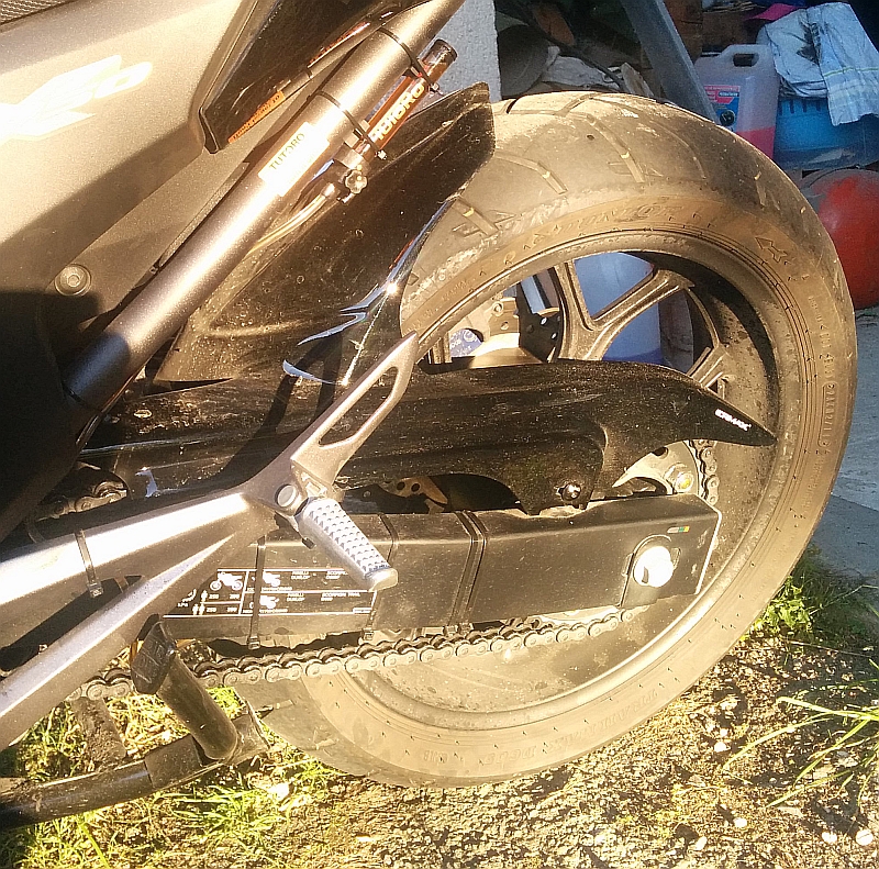

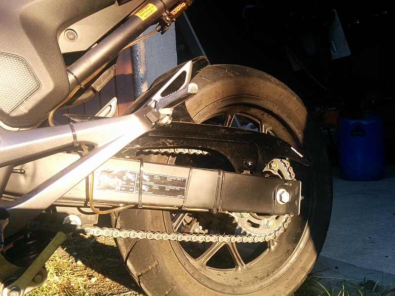

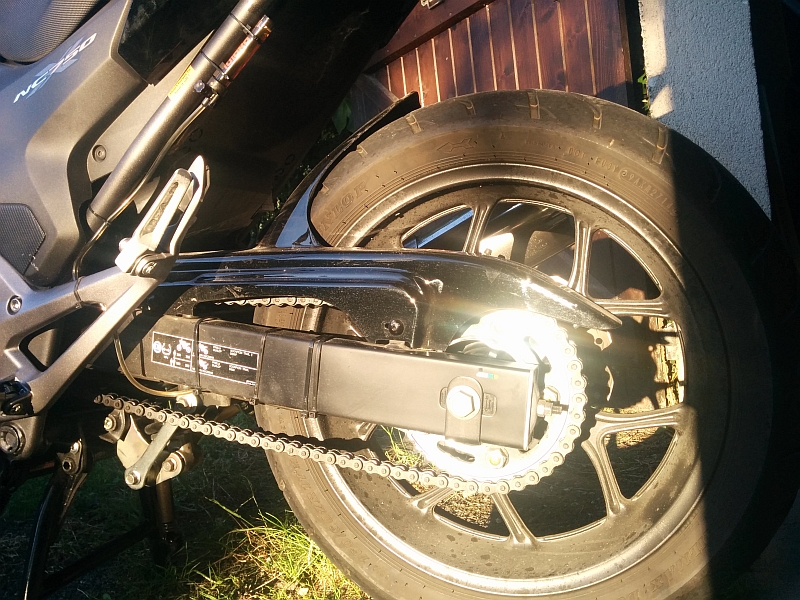

Voila tout frais tout chaud les belles photos de Tutoro... :mrgreen:
Je sais elle n'est pas propre, pas eu le temps. 8-)
Re: Graisseur de chaine
Merci beaucoup montage discret bravo
