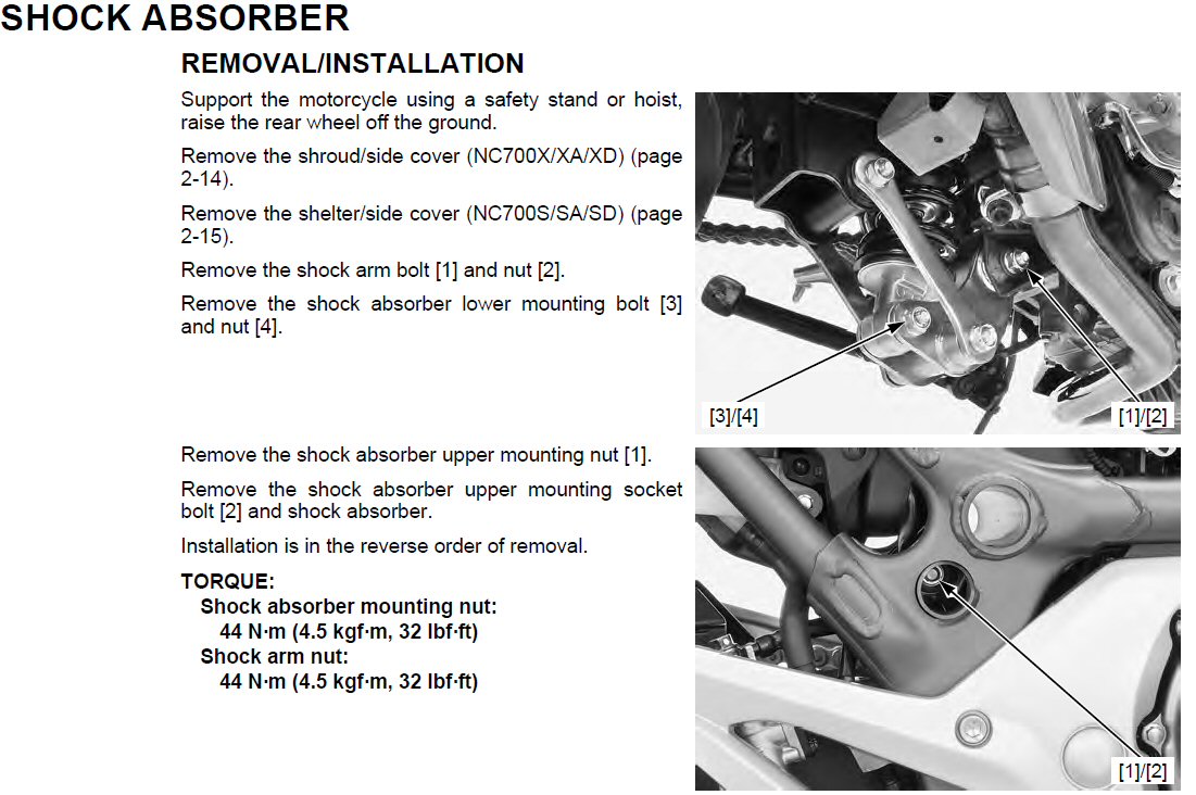

Bon ben en fait, oubliez les 3 premières étapes, ils sont gentils chez Honda, mais à part perdre du temps, des pièces (perdu un clips évidemment), saloper la bécane au remontage (surtout quand elle est blanche), rien à y gagner.
En démontant simplement la vis ci-dessous, on peut déboiter et écarter suffisamment le carénage pour introduir une clé de 17 à pipe ou sur cliquet à ralonge
Par le trou prévu à cet effet ici
Puis, après mise sur béquille centrale et calage de la roue arrière pour pas avoir à trop forcer au remontage
Etape 4 : dépose amortisseur (enfin !
) en déposant également l'axe des biellettes pour que l'amortisseur puisse sortir facilement
Puis, vérification du réglage en longueur de l'amorto (310mm d'entraxe dans mon cas) et remontage dans le sens inverse
Le tout se fait en moins d'une heure sans se presser, le plus pénible c'est la dépose/repose de la vis du haut de l'amortisseur, vu comme elle est bien placée, à ce sujet, il était temps que je m'y mette cette dernière était complètement desserée
(ou mal serrée d'origine)
Plus qu'à faire quelques essais et réglages

Bravo Fab tu es fin prêt pour monter le mien quand je le changerais
Re: Tuto (théorique & pratique) remplacement amortisseur
Pas de soucis Alain, "Finger in the nose"
