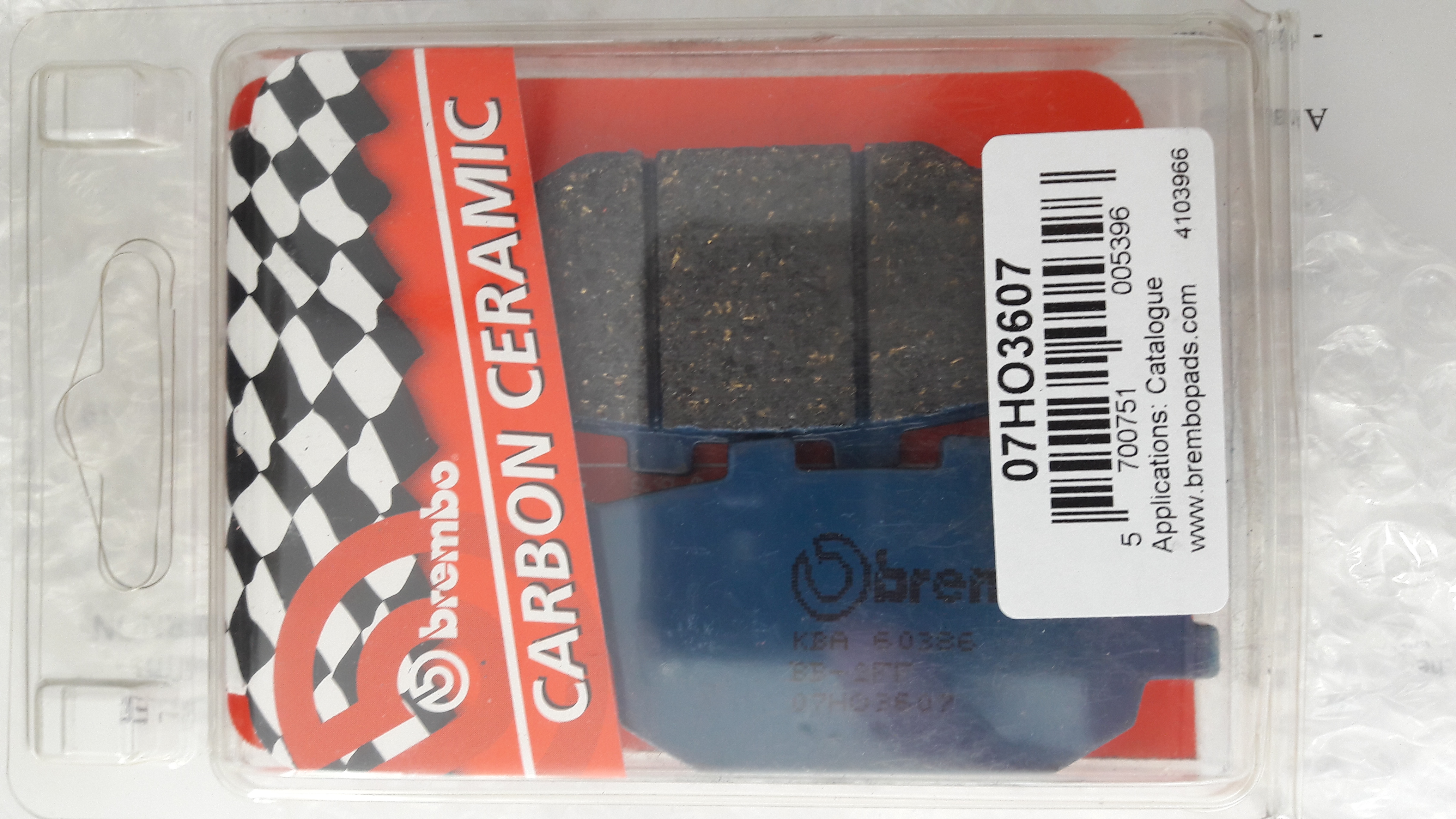

Salut les ami(e)s,
Je relance le sujet.
Je dois bientôt remplacer mes plaquettes de frein arrière. Vu que je suis en congés la semaine prochaine, je vais pas attendre de les finir. Autant faire le remplacement avant la reprise du boulot. Aussi, avant de passer commande je souhaite avoir votre avis d'expert.
C'est bien la référence 07HO3607 https://www.street-moto-piece.fr/plaque ... 02215.html
Un poil moins cher que motoblouz : https://www.motoblouz.com/vente-plaquet ... 13542.html
Par contre, Phileg parle de plaquettes bleues, je suppose que ça ne concerne pas les organiques qui elles sont rouges.
Merci à vous

Après c'est peu être suivant les marques mais en majorité il me semble que les bleu sont organique et les rouge semi-métallique.
Re: Plaquettes de freins Av et Arrières
je confirme, les bleues sont les organiques. Le rouge pour le metal fritte, c'est que chez brembo a ma connaissance. Sinon, c'est genre couleur...metal...

Plaquettes arrières recues.
Je me badigonne d'antimoustiques avant de les remplacer
