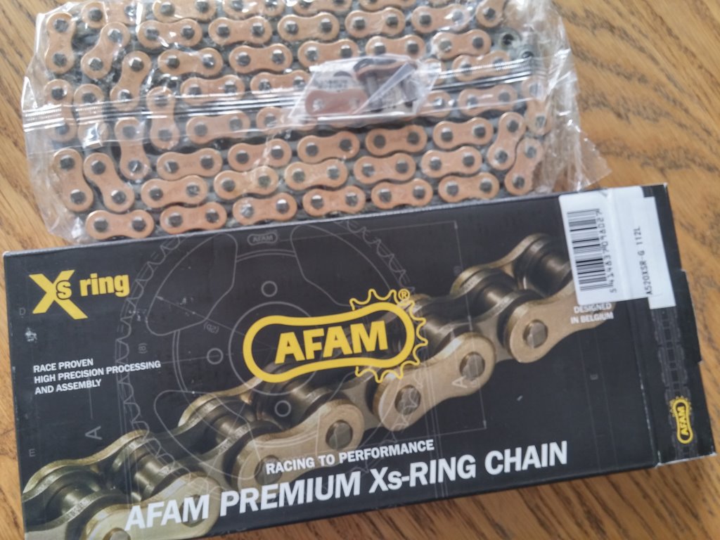

Je vais recevoir une Afam ultra renforcer... Meme type je pense..

je vais peut-etre dire une bêtise, mais ma mémoire d'il y a 15 ans (quand je m'intéressais vaguement à ce genre de choses) semble me rappeler que AFAM fait pignon / couronne et que dans leur kit la chaine c'est du DID. Et à l'époque, c'était bien les DID ultra renforcé qui étaient les plus balèze sur le marché. Donc a priori, tip top ton kit.Phileg a écrit :Je vais recevoir une Afam ultra renforcer... Meme type je pense..

XRING, c'est de la bonne came!
