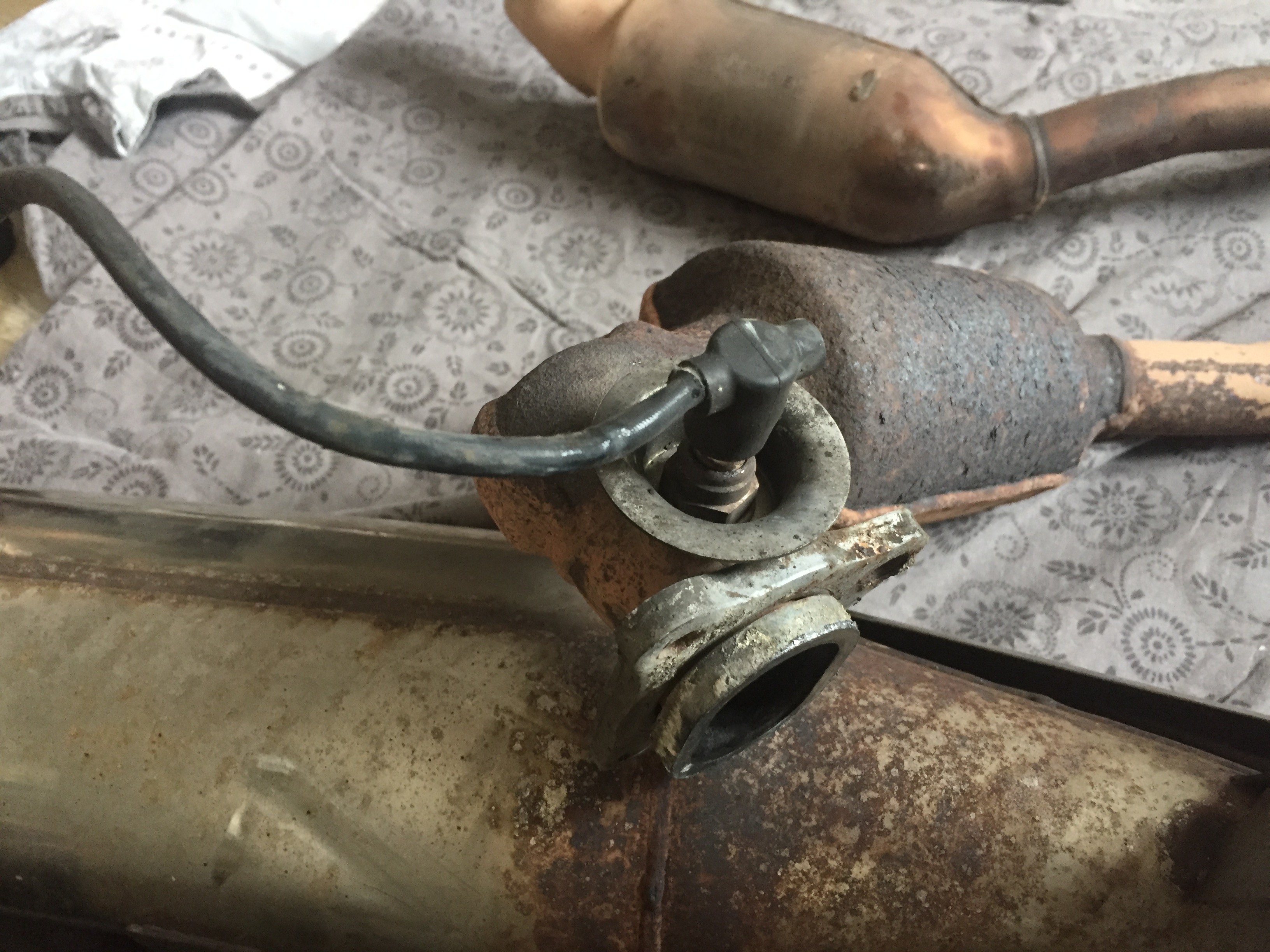

Bon pour aider les futurs bricoleurs, voici a quoi ressemble la sonde lambda installée:
Sonde lambda vissée
Sonde lambda vissée

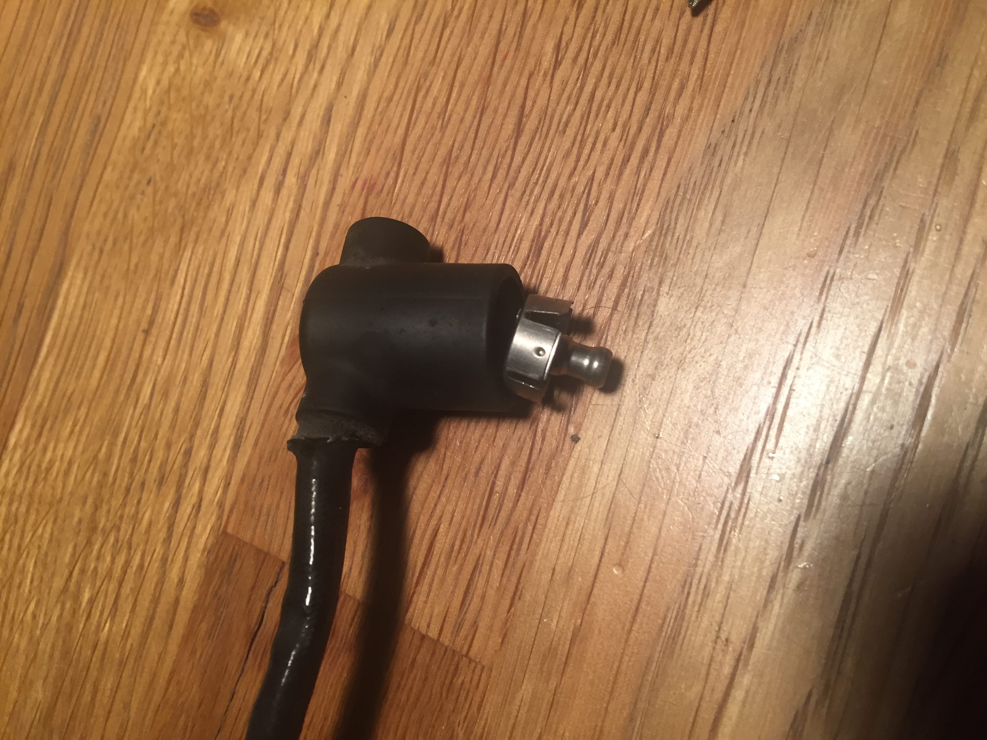

Puis quand on tire sur le capuchon en caoutchouc:
Sonde lambda enlevée

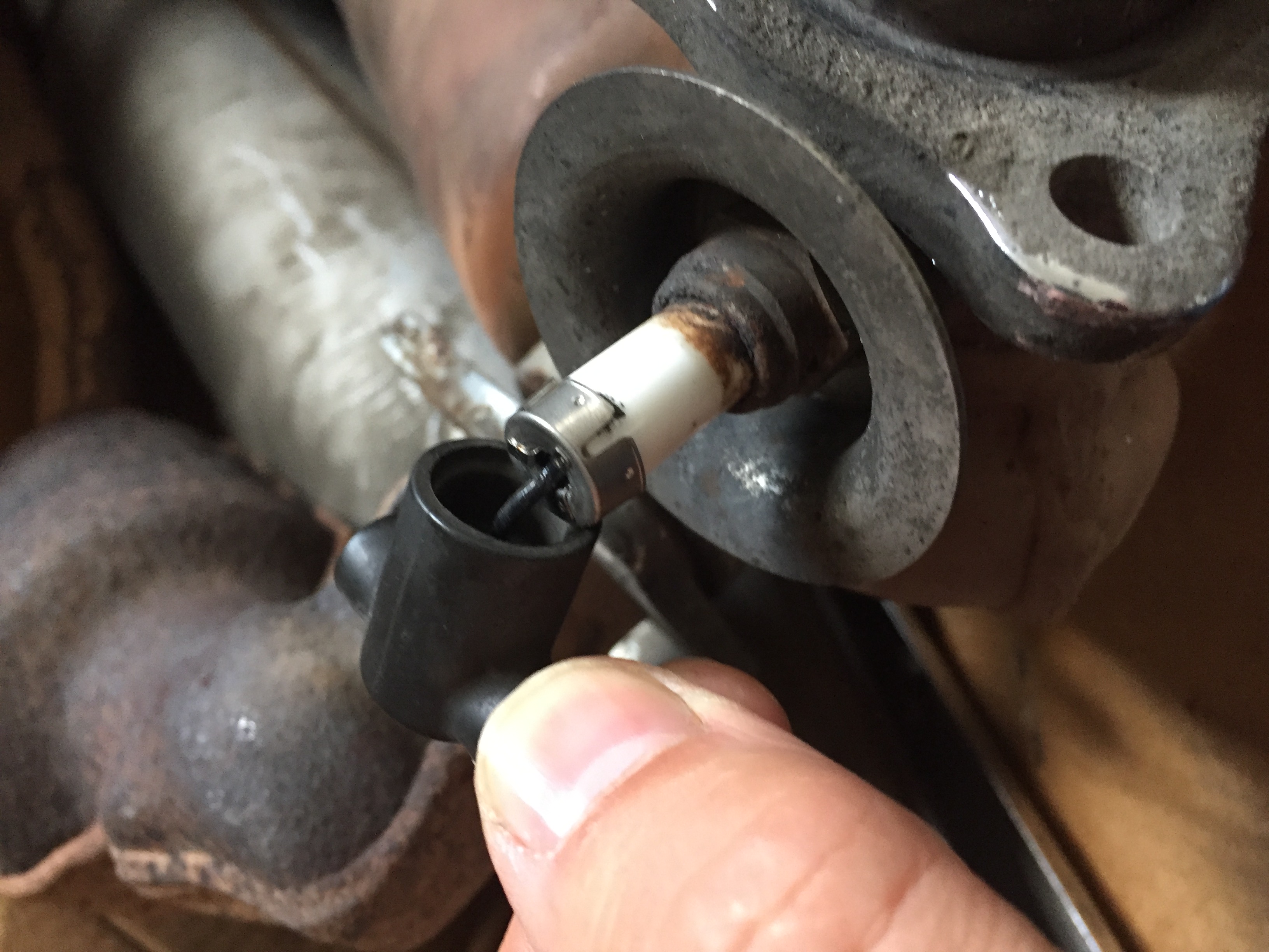

Il faut alors tirer délicatement sur la collerette métallique et ca vient:
Sonde lambda à moitié enlevée
Ensuite, pas de probleme pour devisser, une douille longue de 17 suffit.
Merci encore à tous!! ;)

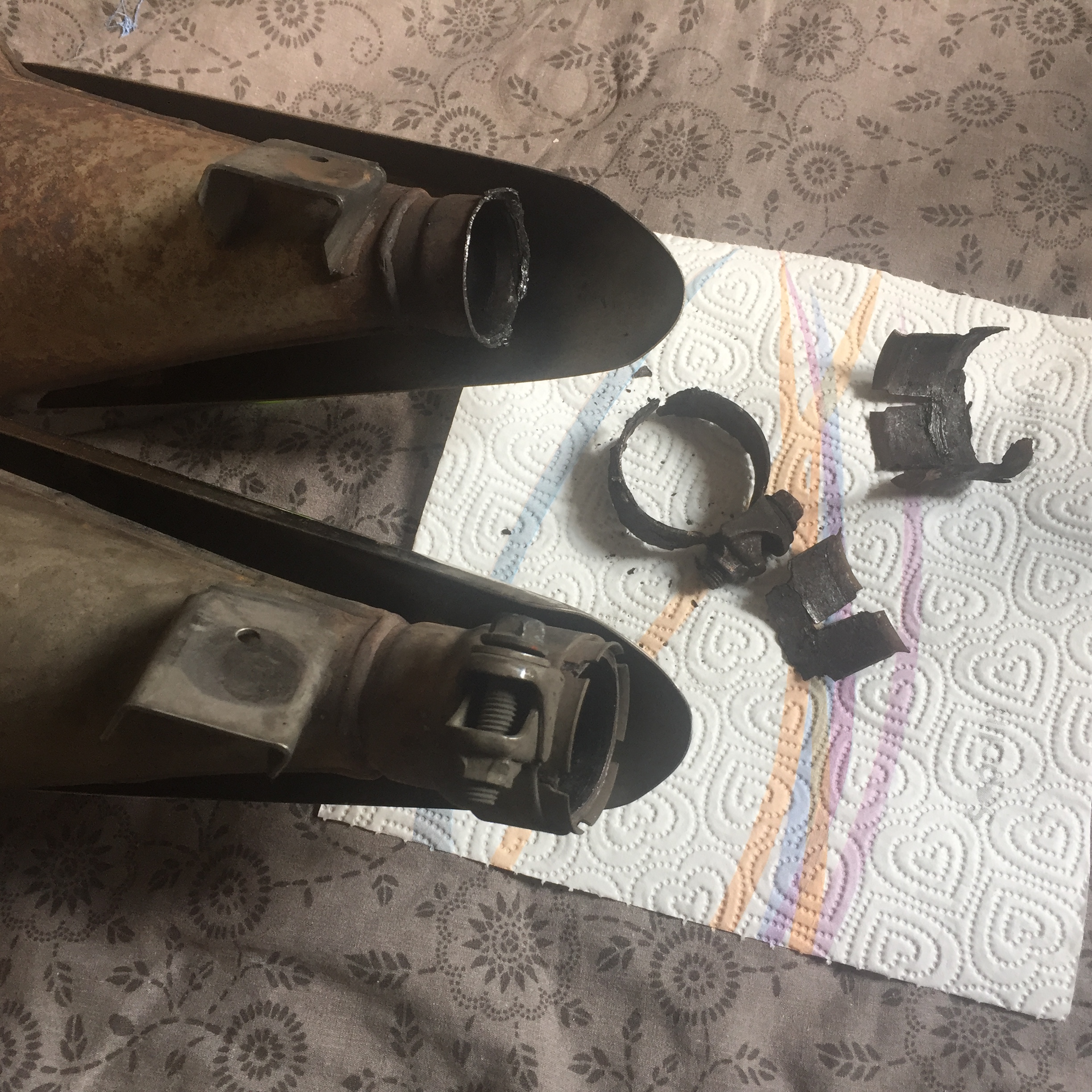

Et sinon, j'allais oublier... Voici l'état de mon échappement après 3 années de bon air marin :cry:
Echappement rouillé
Echappement rouillé
Heureusement qu'il y a plein de gentil motards qui changent leur pot pour un meilleur son et donc un foultitude de pots d'origine a pas cher sur le coincoin :lol:
