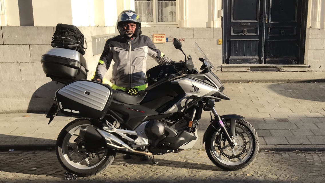

587 km...je viens d’arriver à Meursault... toute la route en duo avec bagages...
Pré contrainte réglée position 6 sur 7 sur ma nc750x DCT 2017....
Moi je fais 82kg madame 75 kg ( merde je l’ai dit....) et les bagages ... j’ai pas pesé...
Personnellement je n’ai talonné pas avec la moto..lo
