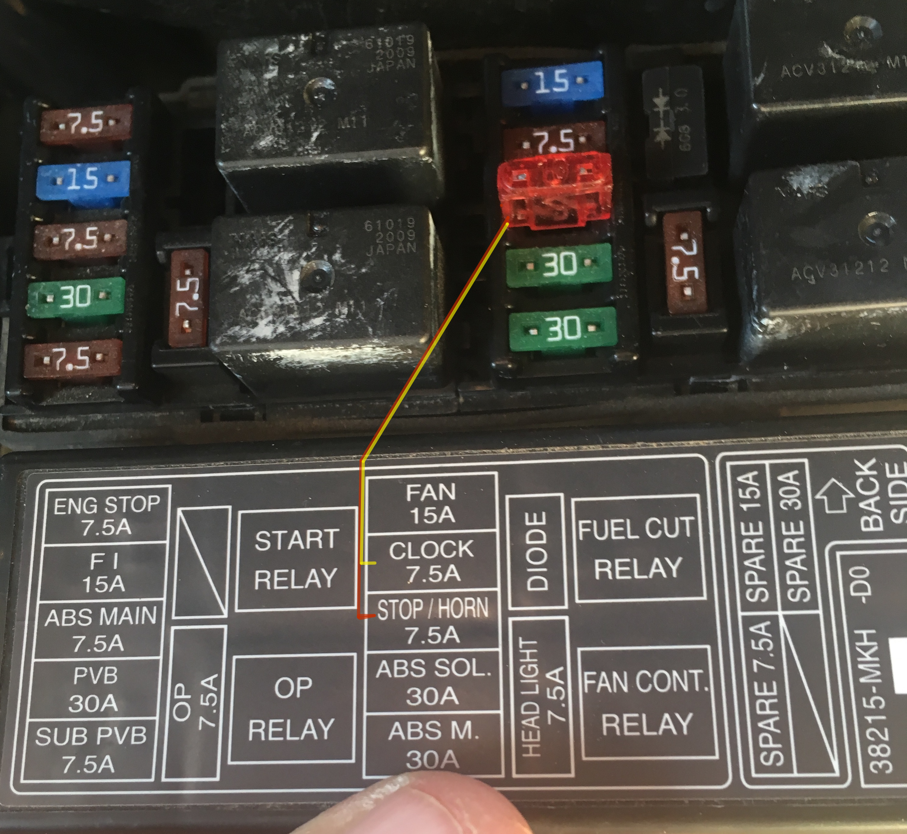

Je maintiens que ce n’est pas une bonne idée de placer un fusible 10 A sur un circuit prévu avec un 7,5 A ..... si c’est pas le fusible qui fond, ce sera un autre élément dans le circuit....full a écrit :Ton soucis est resolu en mettant un 10 ???

Tout à fait, avant de mettre plus fort, il faut déjà trouver la cause...

J'ai l'impression qu'il a mis le fusible 10A au mauvais emplacement, au debut du post il parle du fusible clock puis sur les dernières photos c'est le fusible stop/horn qui a été changé !

le fusible [STOP HORN] éteint le compteur LCDMega01 a écrit :Je ne vois pas d’erreur....mais je suis peut-être miro

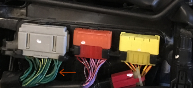

après une ballade de 300 kms, je suis de nouveau tombé en rade dimanche soir
j'avais en place un 10A au lieu d'un 7.5A à l'emplacement [STOP/HORN]
sur le moment, ayant un stock j'ai essayé plusieurs fusibles 7.5A, 10A, 15A: tous ont fumés
le lendemain, j'ai ouvert le compartiment filtre à air et la petite trappe où se trouve les principaux connecteurs
j'ai vu un petit gravillon d'environ un à deux millimètres qui se baladait sur la nappe proche de la prise de gauche
il m'a échappé et s'est perdu au fond
j'ai remarqué des points noirs sur deux trois fils
j'ai écarté ces fils soigneusement, branché l'ampèremètre et allumé: 0,68A
j'ai remis un 7,5A
j'ai roulé 150 kms depuis sans souci
il suffit de peu parfois pour être embêté
j'ai remis un 7,5A
