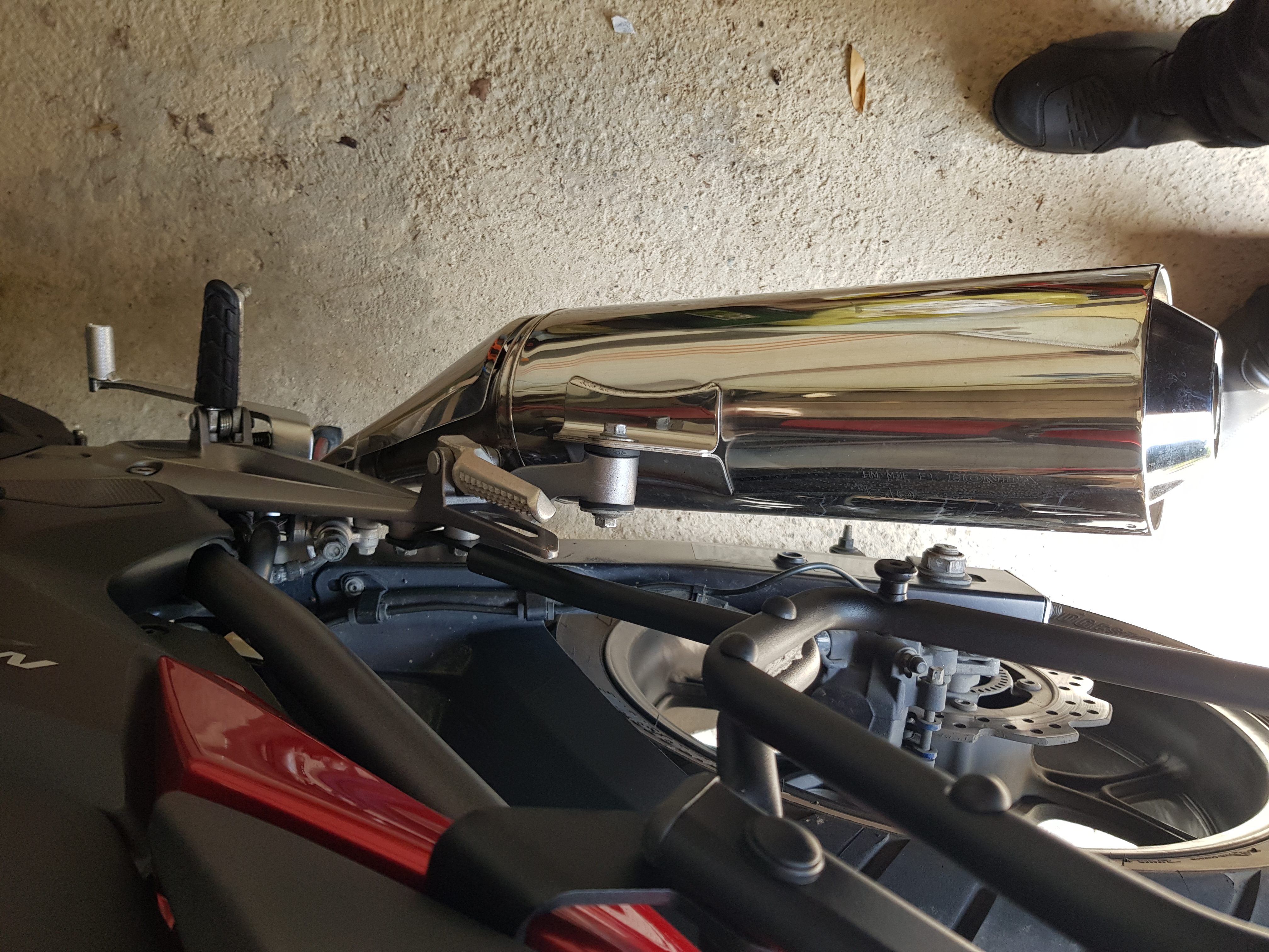

Voilà pourquoi je fais tout moi-même... Dernière en date suite à la réparation de ma NC, le pot monté du mauvais coté de la fixation...
Si tu ne peux pas y retourner tu peux en faire river un nouveau ailleurs (ou le faire toi-même).

Oui, normalement je l'aurais fais moi même... seulement, je suis en alternance, et quand je suis a Toulouse, je n'ai pas de garage pour faire ma mécanique ( et pas trop de temps) ...du coup je l'ai fait faire ... ce fut une mauvaise idéejos a écrit :Voilà pourquoi je fais tout moi-même... Dernière en date suite à la réparation de ma NC, le pot monté du mauvais coté de la fixation...
