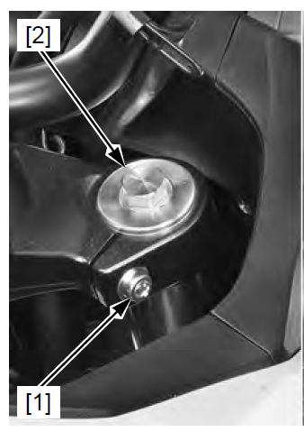

Je viens d'effectuer la révision des 48000 km avec, entre autres, la vidange de fourche. Hormis le fait qu'elle en avait bien besoin ( huile d'origine), j'ai remarqué sur la revue technique que les tubes de fourche devaient arriver à ras du té supérieur,
Hors, sur ma moto, les tubes dépassaient de 20 mm le té supérieur de fourche. Dans le doute, je les ai descendus.
Qu'en est-il sur les vôtres, sont-ils affleurants ou dépassent-ils ?

D'origine c'est affleurant.
Mais certains les remontent un peu,
Soit en accompagnement d'un rabaissement de l'arrière par changement des biellettes
Soit pour modifier l'assiette de la moto , pour rendre la moto plus maniable (mais au détriment de la garde au sol.)
Était ce une moto d'occasion ?
Est ce qu'elle a été rabaissée à l'arrière ( biellettes)

La mienne a les tubes de fourche bloqués à deux cm au dessus des tés supérieurs. En effet, j'ai fait installé une biellette de rabaissement sur le train arrière. Surement le mécanicien qui a du abaisser aussi la fourche.

Dans le doute, je vais laisser les tubes de fourche affleurants. Ca augmentera légèrement la garde au sol qui est parfois un peu juste.
Peut-être que les toutes premières séries avaient les tubes qui dépassaient ( où qu'ils étaient plus longs ?).
Je regarderait sur les nc que je croiserai.

Pour revenir à la NC, voici l'image tirée du manuel Honda.
NC tube fourche.jpg (28.21 Kio) Vu 5779 fois
On voit que le serrage ne se fait pas sur la périphérie du bouchon mais uniquement sur le tube. Et il y a un petit millimètre de tube visible.
