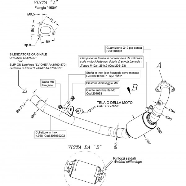

Oui dans le même temps j'ai vérifié, les écopes avec grilles sur le carénages sont là pour faire joli, s'il fallait "guider" l'air d'admission, ce serait plus placé juste au dessus du radiateur ...
Bon dans le même temps par acquis de conscience, j'ai posé la question de la reprog à un collègue préparateur, la réponse a été assez rapide, Honda c'est un des rares systèmes "propriétaires" et même chez Alientech (fabricant de consoles et soft de reprog) il n'y qu'une infime rubrique "Hondata" dédié reprog automobile.
Je vais quand même lui demander ce qu'il pense de ça :
