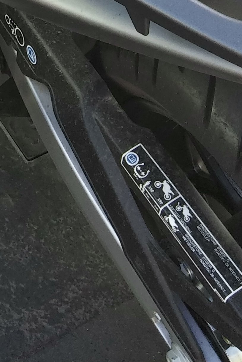

On lit bien sur l'étiquette de l'Integra en solo comme en duo : av 2,5 arr 2,9
Certains peuvent confondre avec les 2,9 l'un dessous l'autre mais c'est arr solo et duo.
2,9 à l'avant c'est du jamais vu, limite dangereux au passage du sur gonflage sur l'avant ?

J'ai viré l'étiquette, sur le 750 2015, c'est bien marqué 2.5 av et 2.9 ar que ce soit solo ou duo.
Perso comme dit plus haut après avoir essayé pas mal de choses, notamment moins à l'avant, le mieux est 2.8/2.9 avec suspensions EMC je précise, car cela change aussi les choses.
EDIT: MEA CULPA, j'ai retrouvé une photo de l'étiquette, faut que j'arrête le jaja !!!
Modifier mon post en conséquence.

Pour le coup c'est plutôt moi qui me mélange les crayons !!!
Mêmes si les NC n'ont pas la même monte que les Integra et la pression peu changée suivant les marques comme notée dans ce fil...
Mon ancienne étiquette, pourquoi j'ai lu 2.9 à l'avant, va savoir ??? toujours est'il que moi j'ai 2.8 à l'avant et ça colle à la route. EDIT: Photo
