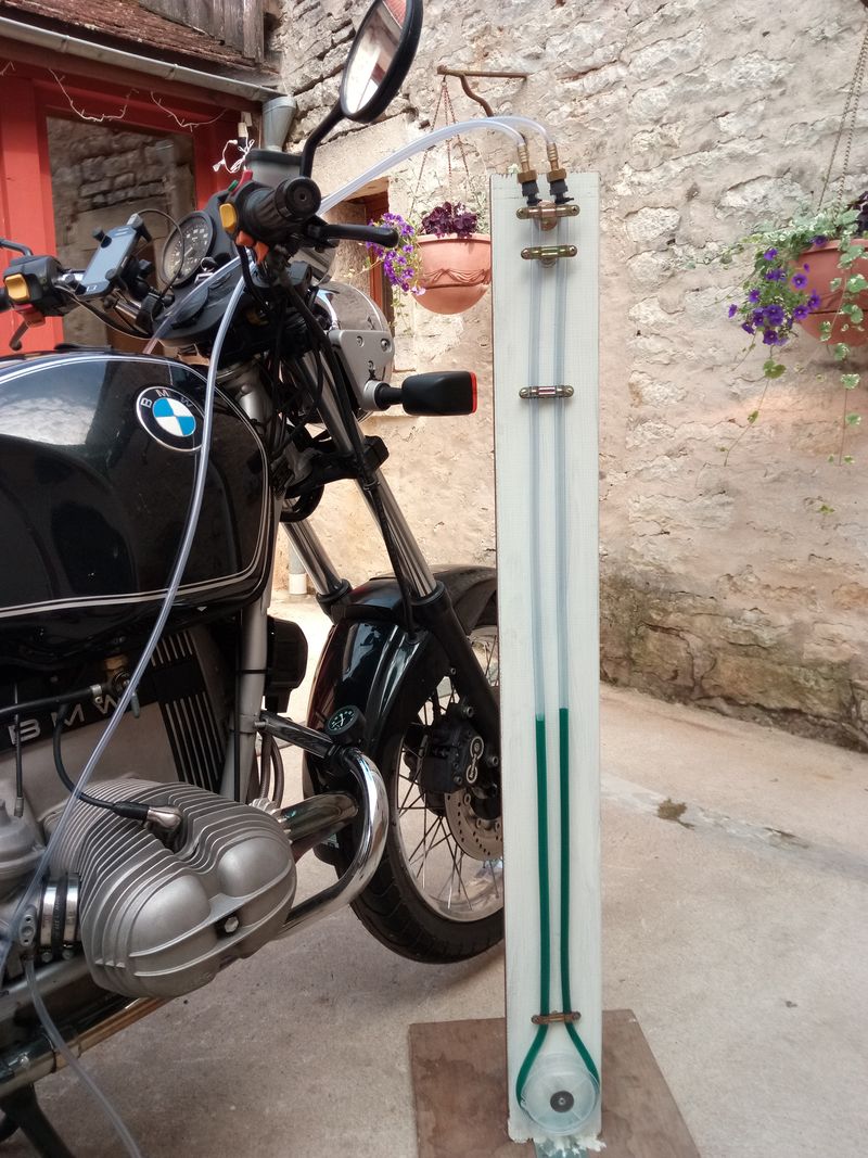

Je retiens "bidouiller" :mrgreen: C'est pourtant si simple de régler un double corps. Soit à l'oreille, soit avec un dépréssiomètre à quelques eur. Ensuite quand tu as deux double corps et que tu as réglé séparément l'un et l'autre. Il ne te reste plus qu'à les équilibrer
Tiens voilà pour t'aider. J'ai exactement le meme depuis 15 ans. Il doit être vachement efficace; Ils n'ont rien changé
https://www.mototacot.fr/1487-carbalanc ... 53-gu.html
Avant j'en avais un comme çà à colonne de mercure et malheureusement un jour, un pote me l'a cassé sans faire exprès. C'était un cadeau que m'avait fait un vieux mécano en 1975 quand il a fermé pour sa retrait. J'en ai chialé
Il ressemblait à çà mais en plus fini

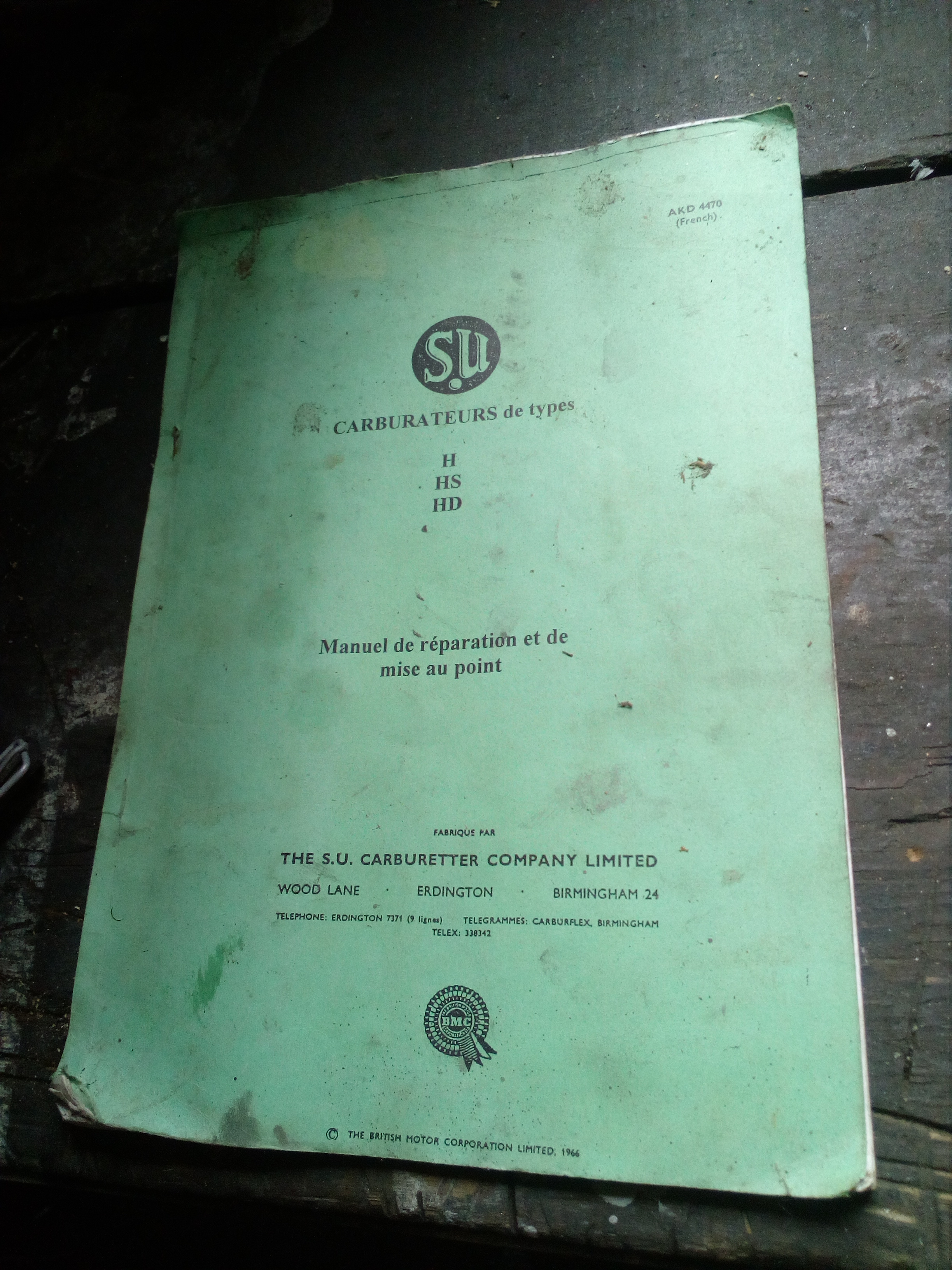

Pour les Carbu à dépression SU, si çà t'intéresse bien sur. Je peux te scanner la doc technique pour comment les regler. Moi çà va je connais par cœur. Je le garde pour transmettre aux bidouilleurs
Il date de 1966
