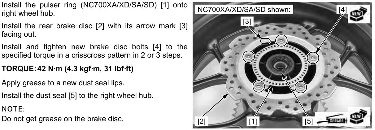

Merci cacatoes !cacatoes a écrit :les conseils de pose du disque BREMBO
Par contre, c'est bizarre...
Ta doc "Brembo" donne 30 Nm
Et la doc "Honda" donne 42 Nm.
ça fait une grosse différence quand même, non ?

Re: Changement de disque (AV ou AR) : des conseils ?
Je cite "Do not get grease on the brake disc"
Y en aurait-il qques uns qui se posent la question ?
