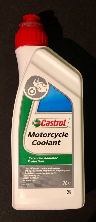

Je m’appelle Christophe...vin133 a écrit :Christian tu as quoi comme liquide de refroidissement ? Je dois faire un appoint. Ton histoire m'a motivé pour contrôler mes liquides hier.![]()
La révision ayant été faite récemment tout est ok sauf un peu de LR à ajouter.
Voilà ce que j’ai mis pour faire l’appoint.

Plutôt bleu que vert je crois, je vérifierai demain...vin133 a écrit :Bjr Christophe![]()

Bleu vert même combat, c'est du minéral et miscible.
