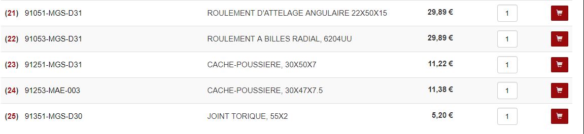

Tu aurais la réf des joints sur Bikeparts stp ?
Laisse ... C'est top ce site !
Mais attend ... Cache poussière = 11.38€ + joint torique = 5.20€ + 8€ de port ?
Ils sont ou tes 30€ ?

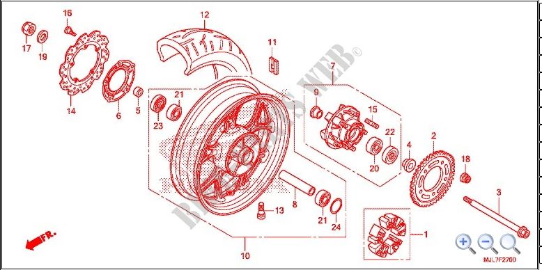

Tu sais, il y a 2 cotés sur une roue... :oops: :mrgreen:
(22)11,22€ + (23)11,38€ + (24)5,20€ +...
Re: roulement roue arrière
:mrgreen: 22 ce sont les roulements ...
Par contre je n'avais vu que 24 et 25 sur le plan 10 ça me semblait en effet bizarre !
J'avais juste zappé le plan 7 et donc le 23 :mrgreen:
Mais ... Je découvre un 3ème roulement, en 21 (roulement d'attelage angulaire en 22x50x15), ce dernier ne serait pas concerné par la prise de jeu ?
T'façons aucune trace de ces dimensions sur 123roulement ???
22x50x15

Me suis trompé de numéro, il faut 2 fois le 21, un de chaque coté bien sur, + le 22 pas "le 20" (il faut le boire) :mrgreen: , + les joints 23, 24, 25
Et du cout ça fait plus cher aussi, j'ai oublié aussi de compter 2 fois le 21 :mrgreen:

:mrgreen: t'as bu ou t'as fumé ?
Le 20 n'a rien à faire là !
Pour moi c'est uniquement 23, 24 et 25 et je prends les roulements ailleurs.
A moins que la numérotation soit totalement différente sur ta page, car je regarde un Integra 700 2013 !

Le 20 est une rondelle... et j'étais à jeun !!! :oops: :D
750NC X 2015 pareil que l'Integra 2013 ;)

Hey ho (ok j'ai mal interprété ton «pas le 20») tu mentionnais quand même 2 fois le 21 qui n'apparaît qu'une fois sur le schéma et qui me pose question, et seulement une fois le 22 qui lui y est bien 2 fois.
Mais les roulements sont hors-sujet ici !
SAUF le 21 ????

T'inquiètes c'est bon pour moi merci, j'ai passé commande des 23, 24 et 25 et des roulements 22 sur 123roulement.
Juste le 21 me faisais m'interroger.
