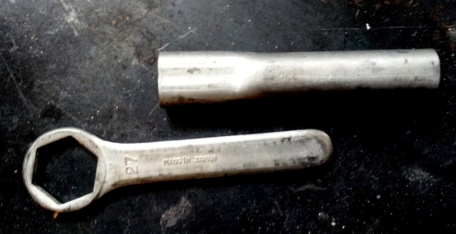

Pour la clé de 27, j'ai ça qui provient d'une trousse de bord de 400 burgman.

Il y a une clé de 27 dans la trousse a outils!
