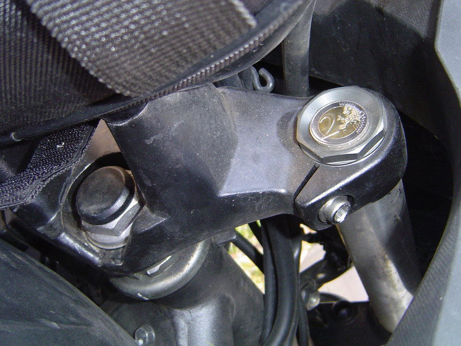

Sur une NCX 2016 j'ai mesuré les bouchons de fourche à 38mm , mais étant donné le peu de place autour du té de fourche j'ai du mal à bien positionner le pied à coulisse et ne suis pas sur et certain de la taille du bouchon ?
Pouvez-vous me confirmer ou non la taille du bouchon de fourche avant que j'achète une douille de 38 ?
Merci

Sur un 2015 c'est une clé de 17 d'origine...
Fait une photo parce que 38 ma parait juste énorme, c'est le diamètre du plongeur !!!
La pièce de 2 Euros fait 25 de diamètre .
Messages : 4610
Moto : KTMs
Re: Vidange fourche
Doublon
Modifié en dernier par Phileg le ven. 25 mai 2018 13:59, modifié 2 fois.
Messages : 4610
Moto : KTMs
Re: Vidange fourche
Ha oui... ils n'ont pas fait semblant !!!
En principe il ne faut presque pas les serrer ces écrous-là, cela ne sert à rien vu que le serrage du té assure une sécurité donc même avec une clé à mollette, si elle passe, ça doit le faire gentiment, et au pire, si tu enlève le guidon, tu remontes le tube pour plus d'accès facile. ;)

Re: Vidange fourche
...et pense à desserrer le té supérieur avant de retirer les bouchons de tube. Dans tous les cas, si c'est pour vidanger l'huile de fourche, le meiux est de retirer les deux tubes pour faire un travail propre et complet.

tu le mesures avec un mètre ruban de couturière, ça doit passer non ?

Bon , comme personne ne connait la taille du bouchon de fourche , je essayer de trouver une douille de 38 .
Je vous tiens au courant .
