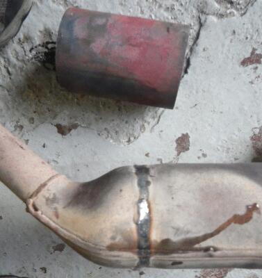

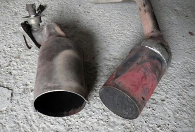

J’ai décatalysé un collecteur d’origine. Si tu veux faire un essai Fab, je peux te le prêter.
Re: collecteur arrow+ filtre KN
clod a écrit :J’ai décatalysé un collecteur d’origine. Si tu veux faire un essai Fab, je peux te le prêter.
Merci Clod, oui volontier, quels avaient été tes retours ?
Tu avais laissé un chambre de détente ou tout viré et tubé ?

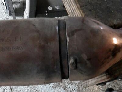

J'ai coupé l’enveloppe extérieure,
retiré la cartouche
Refait une soudure
et un coup de peinture
Mais j’ai pas encore eu l’occasion de tester parce que je voulais avoir un joint neuf en stock en cas de fuite.
Les précautions d’usage m’incitent a rappeler que cette modification ne doit pas être faite dans l’objectif d’un usage sur route ouverte. Qu’il y a des risques pour la mécanique et que cela peut faire perdre la garantie.
