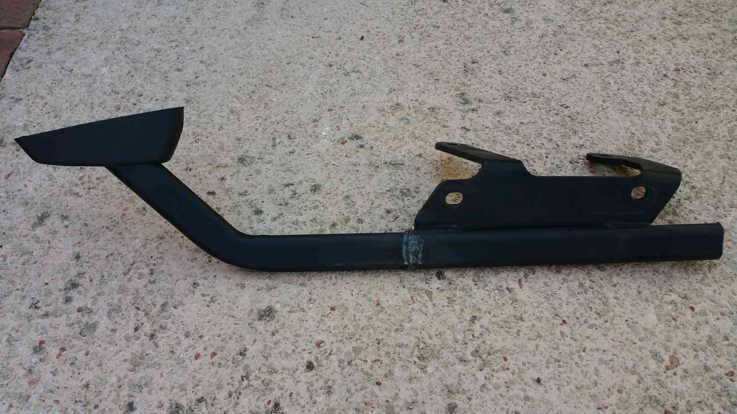

gipsvar a écrit :
fred0666 a écrit :Vu comme ça, ils m'ont l'air semblables tes 2 côtés. Mais c'est juste une photo...
Ah bon ?
Déjà tu regardes les différences de hauteur de ce qui supporte la platine .....
Ah oui. J'ai toujours été nul au jeu des 7 erreurs :oops:
Re: Casse support top case Shad
Pif a écrit :Tu invites tes supports de topcase sur ta couette ? Y a de l'amour !
Si je pouvais leur faire faire des petits !!!!! Dans le paquet, il y en aurait peut-être des bons ??
Shad est en rupture (c'est le mot...) de stock sur ce support, une dizaine de jours à attendre, selon nc700shop.
J'ai récupéré les 2 morceaux et je suis allé voir un ferronnier en face de chez moi : il m'a soudé ça en quelques mn, gratos (je lui ai donné une belle bouteille de blanc pour le remercier...).
Plus qu'à retoucher la peinture et je remonte en attendant le neuf !!

Si ton sympathique voisin a glissé une autre barre à l'intérieur avant de ressouder le tout, ça cassera peut-être encore, mais plus là.

est ce que tu as aussi fait ressouder l'autre côté ?
J'ai reçu sous garantie un 1er colis de Shad (via nc700shop) avec un support de top case neuf mais un seul côté correspond au modèle compatible avec les supports de valises, celui qui est simplement fendu, je l'ai donc remplacé, l'autre, cassé, est pour l'instant ressoudé et remonté en attendant la 2ème livraison de Shad (une dizaine de jours rupture de stock...).
Patience...
Grâce à nc700shop qui a bien insisté, j'ai enfin reçu les 2 bons supports Shad de top-case compatibles 3P !!
