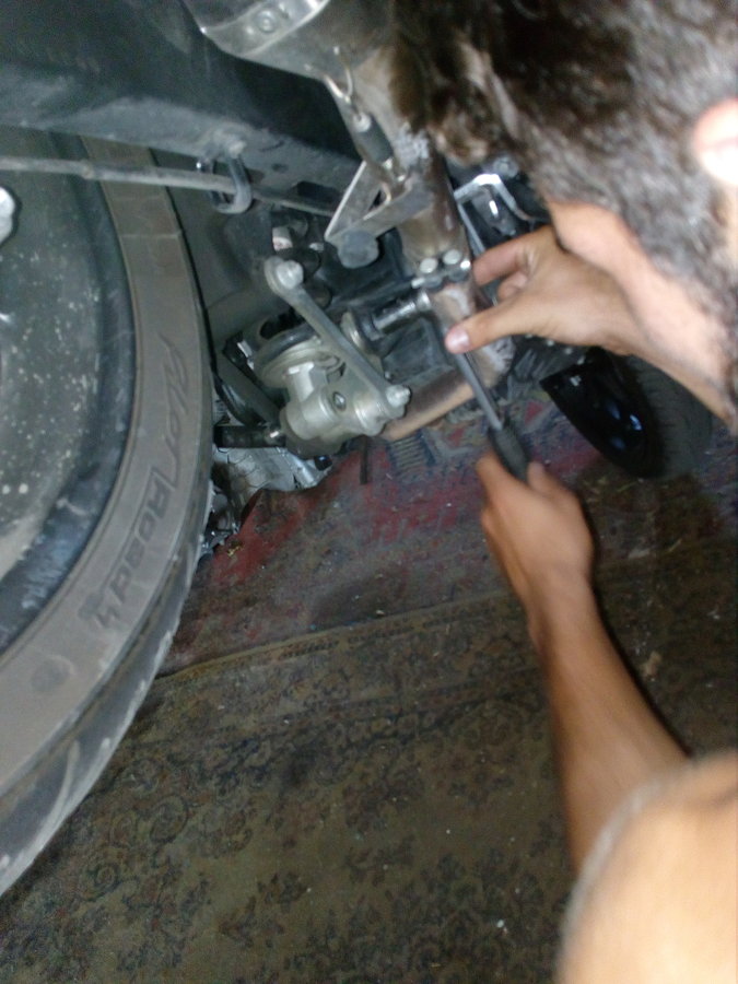

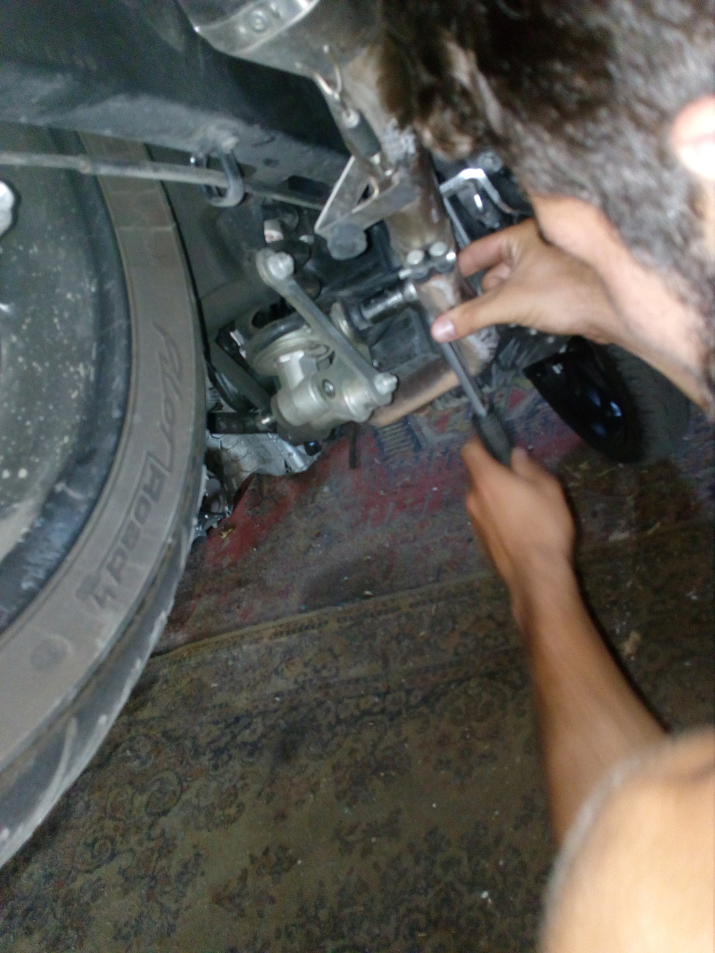

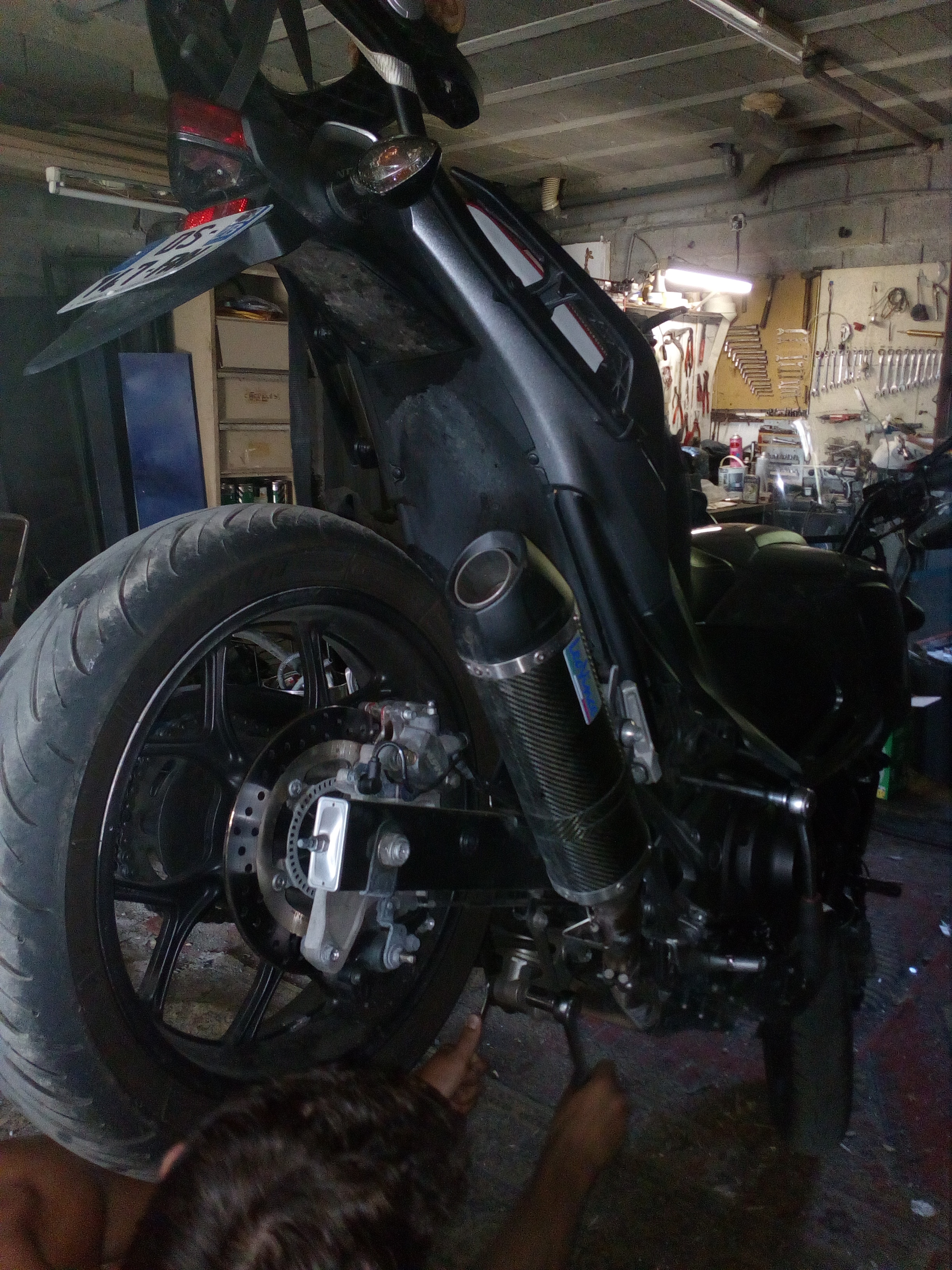

On pend la moto par les fesses.

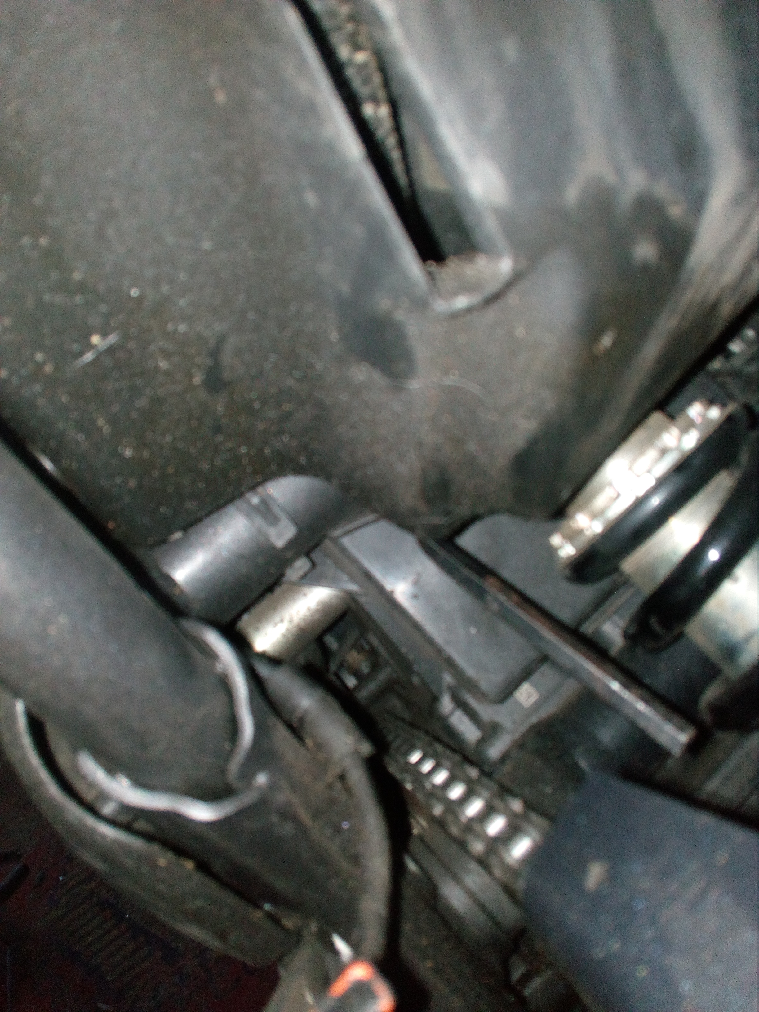

On enlève les deux vis dessous et hop l'amorto tombe ( astuce, on remonte la roue à fond et on la sangle pour le remontage)
Le remontage, et ben on fait à l'envers

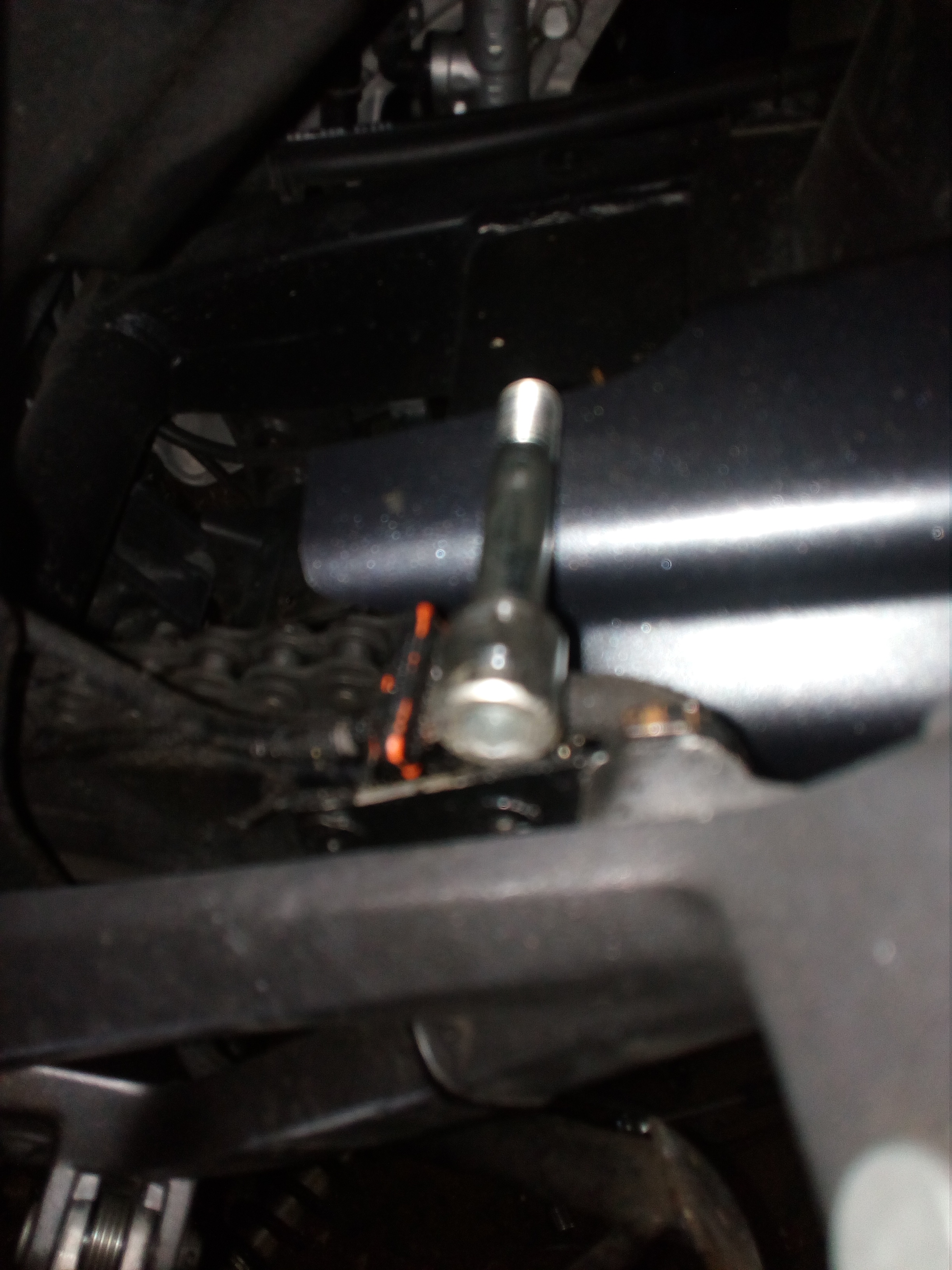

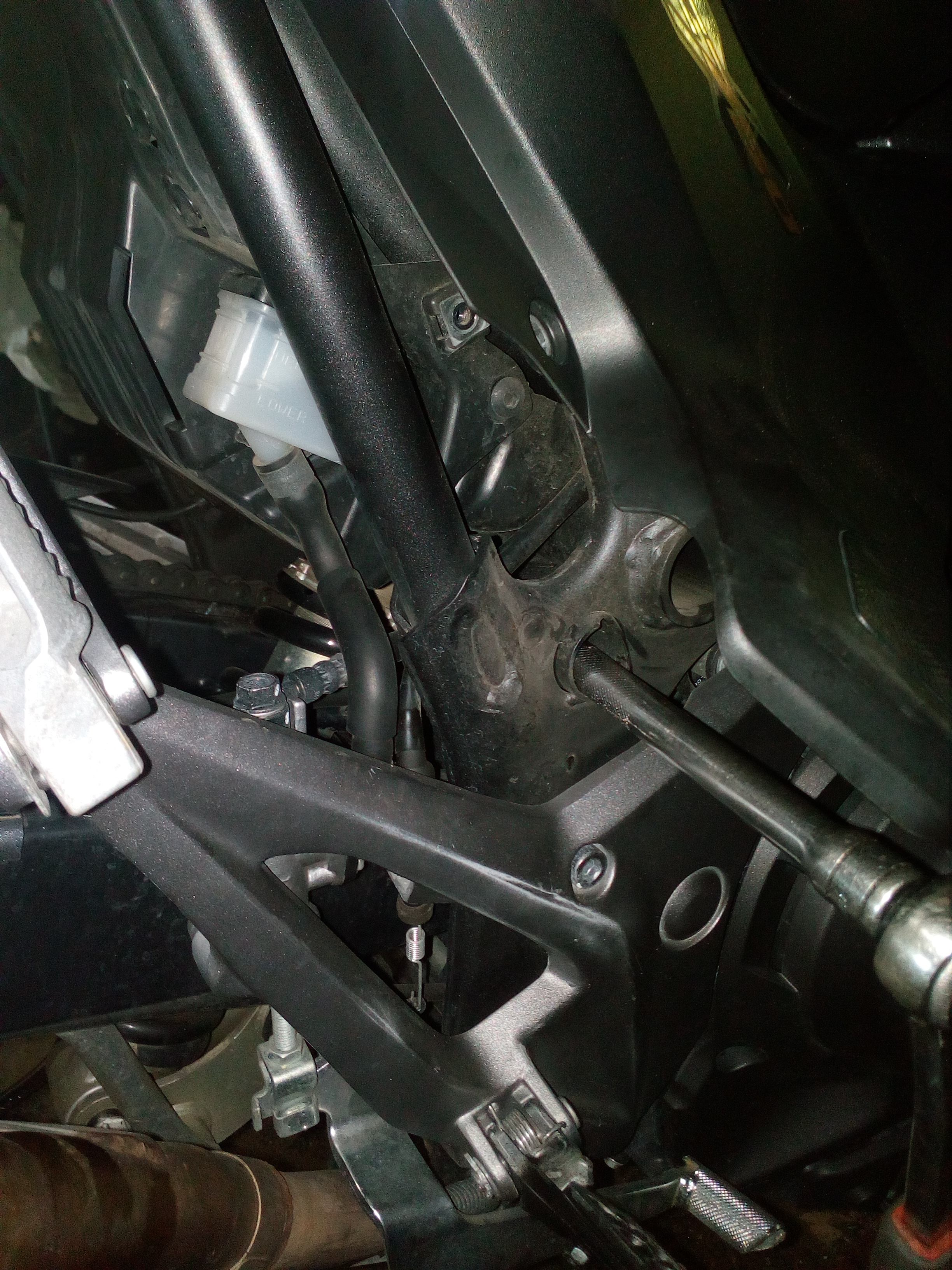

Précision, rien de particulier concernant l'ecrou du haut. Il est dans le logement ou l'on enquille le cliquet. Dons pas de difficulté particulière
