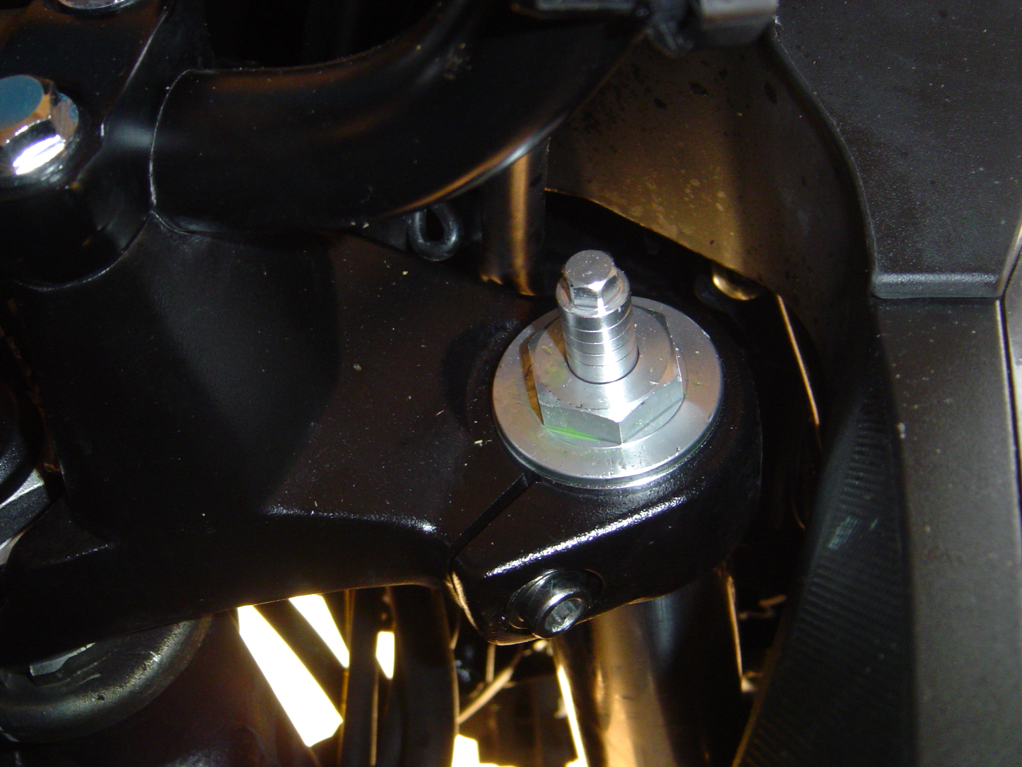

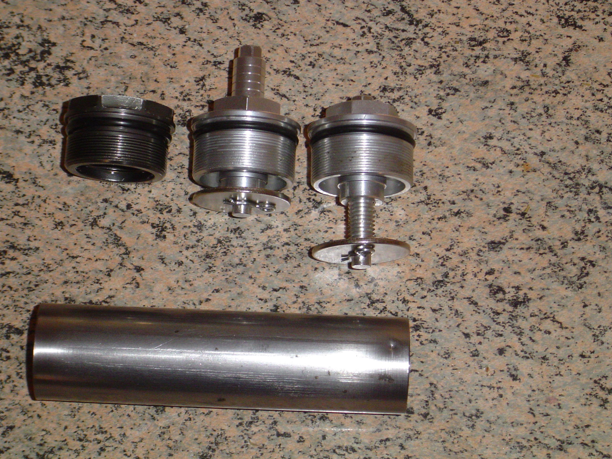

Salut ,
J'ai trouvé et commandé des bouchons de fourche avec la précontrainte pour une NCX 2016 , reçus en une dizaine de jours :
https://www.ebay.com/sch/i.html?_from=R ... X&_sacat=0
Mais ils ne font pas la même hauteur que les bouchons d'origine . J'ai donc recoupé l'entretoise de 18mm pour que le réglage moyen de la précontrainte se retrouve à la même hauteur que celui d' origine .
Il y a aussi 18mm de course de réglage .
Démontage du bouchon d'origine (8 pans) avec une clef plate de 38 et vidange avec 514ml de 10 .
Pas encore essayé car j'ai le garde-boue en séchage . Mais demain matin ça roule :P :P :P

Rien de particulier à signaler au roulage , la quantité d'huile est la bonne .
Sauf qu'avoir une fourche avec de l'huile neuve est quand même loin d'être désagréable au niveau du confort . Ca fait du bien ....
Et réglage de la précontrainte au gout de chacun ;) ;) ;)
